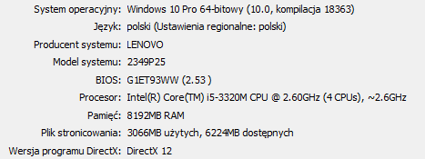

    #13 18770681
    lisek
    Serwisant RTV
    Posty: 39968
    Pomógł: 6348
    Ocena: 6878
    Podaj jaki model tego T430
    np. 2349xx
    Podaj jaki cpu.
    Podaj nazwy tych SSD , obu
    Podaj jaki system?
    :idea: Podejrzewam ,że masz wyjaśnienie Link_ forum.thinkpads_ Tutaj
    :!: Rozwiazanie Link_ Tutaj
    mSATA i driver Win10 Link

  • #14 18770709
    TymoN IP
    Poziom 4  
    Posty: 17
    Ocena: 10
    Lenovo Thinkpad T430 nie czyta dysku ssd po restarcie
    Z systemem : Dysk SSD Patriot Burst 120 GB 2.5'' SATA III
    Kieszeń : Dysk SSD Crucial BX500 480 GB 2.5'' SATA III
    ( nie mogę umieścić linków)
    Czyli trzeba zamienić dyski miejscami i ustawić odpowiedni rozruch ?
