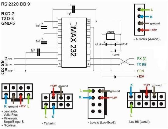

    czy ma ktos schemat dzialajacego i sprawdzonego interfejsu do autronic'a AL-700??
    znalazlem na forum kilka schematow ale roznia sie one troche od siebie i ne wiem wogole czy dzialaja bo nikt konretnie nie napisal, ze zrobil wlasnie taki i wszystko jest ok...

    Bo to sepy..... :X

    A żeś kolego odgrzał kotleta - dostałem odpowiedz po 6 latach ;)
    P.S. Już dawno nie mam auta z LPG bo teraz jeżdżę dieslem ale można uznać temat za rozwiązany z zaznaczeniem że schematu nie sprawdzałem.
