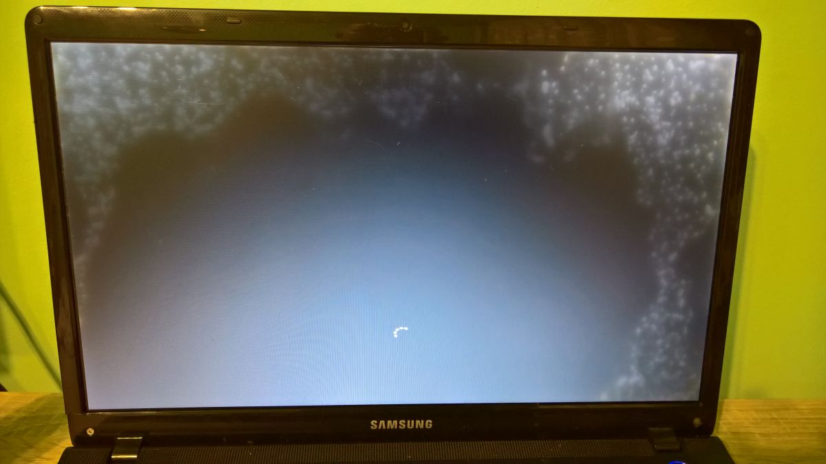

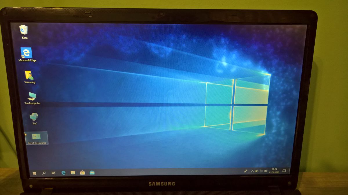

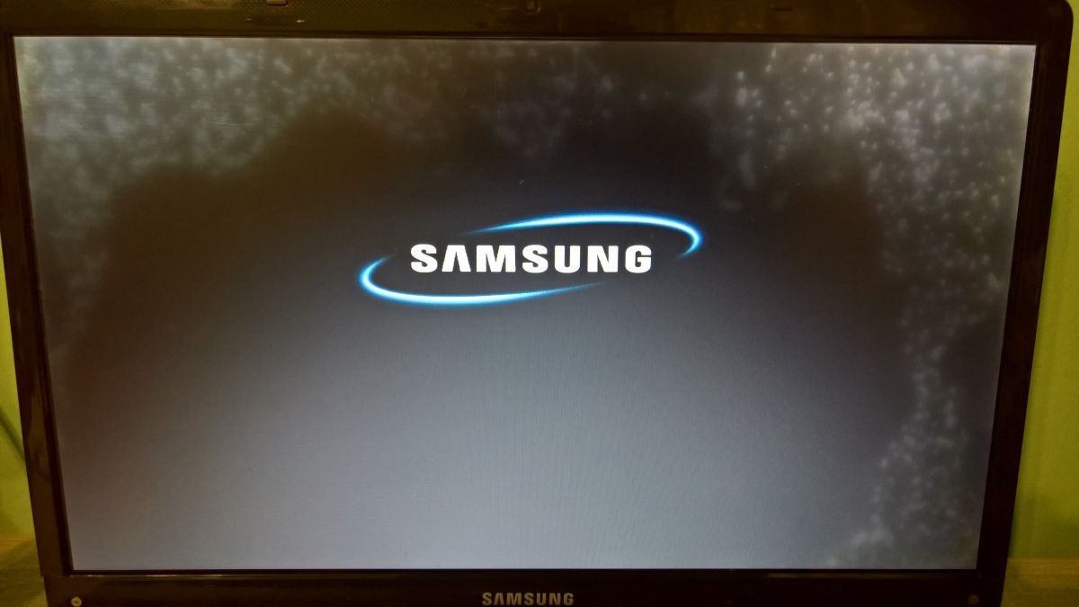

    Problem polega na wyświetleniu tła z loga biosu w zainstalowanym już systemie. Laptop po wymianie zbitej matrycy zarówno jak na nowej tak i na starej ten sam efekt. Płyta główna SCALA3 15CRV ( 64BIT) REV. 1.0 . Z początku był problem z uruchomieniem po włączeniu restartował się w kółko po kilku sekundach. Próby resetu bios nie dawały efektu, w końcu udało się zainstalować system z płyty. zainstalowałem sterowniki i zaktualizowałem bios do najnowszej wersji dalej bez zmian. Pytanie czy mógł ulec uszkodzeniu sam chip bios ? wszystko działa normalnie poza tym dziwnym efektem. Zamówiłem już nowy chip WINBOND 25Q64BVSIG z zaprogramowanym biosem podobno działającym (BIOS_P02RAP). Czy ktoś się spotkał z takim problemem ? chip dotrze za kilka dni lecz szukam rady jeżeli to nie to , to gdzie mógłbym szukać dalej usterki. Z góry dzięki za każda sugestie. Samsung NP-310E5C-U01PL obraz z loga biosu wyświetla się w systemie
    Dodaje fotki podczas uruchamiania systemu do porównania : Samsung NP-310E5C-U01PL obraz z loga biosu wyświetla się w systemie

    Logo się wyświetla przy uruchamianiu systemu? Jeśli to Windows 10 to nie jest pierwszy laptop, który tak ma i nie wiem czy to w ogóle jest usterka.
    EDIT > chodzi o tło, teraz doczytałem. Pytanie, czy to jest tło bo jak dla mnie to wygląda jak wilgoć pod matrycą.

    I wszystko jasne ... niepotrzebnie zamówiony chip. Choć sprzedawca zapewniał że sprawna. Pytanie czy jest opcja rozbiórki wymycia czy wysuszenia matrycy czy szrot ? Pozdrawiam

    Mycie warstw refleksyjnych jest praktycznie niewykonalne.
    Lepiej je po prostu wymienić. Np z jakiejś rozbitej matrycy tego rozmiaru.
    Samą szklaną taflę LCD można umyć dokładnie.
    Rozbiórka ekranu to precyzyjna robota. Łatwo coś uszkodzić

    Przecież gołym okiem widać ,że ta "nowa" matryca to trup.
    BNapisz jaka była stra , i nazwę tej "nowej" z zakupu(gdzie?)

    Matryca jednak zawilgocona , po podłożeniu innej wszystko gra temat zamknięty. Dzęki za pomoc
