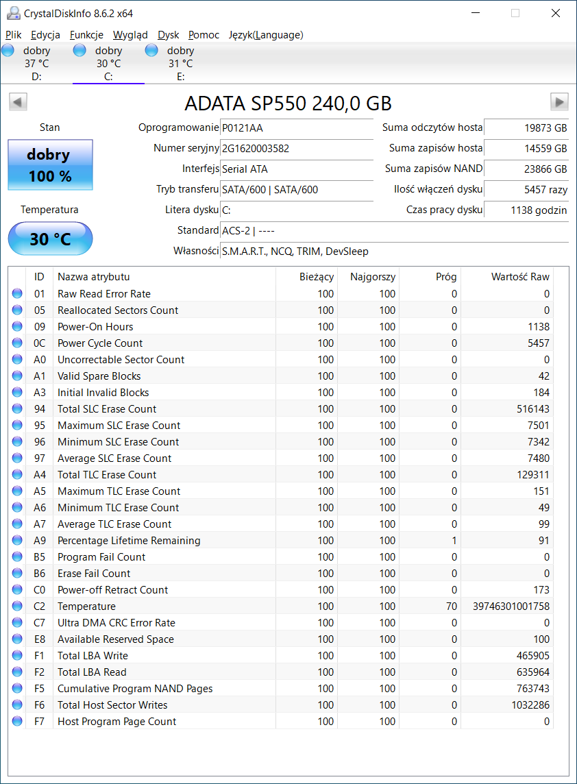

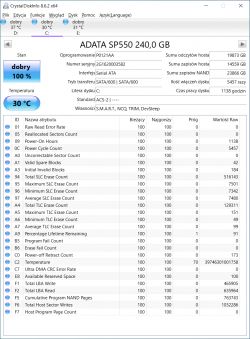

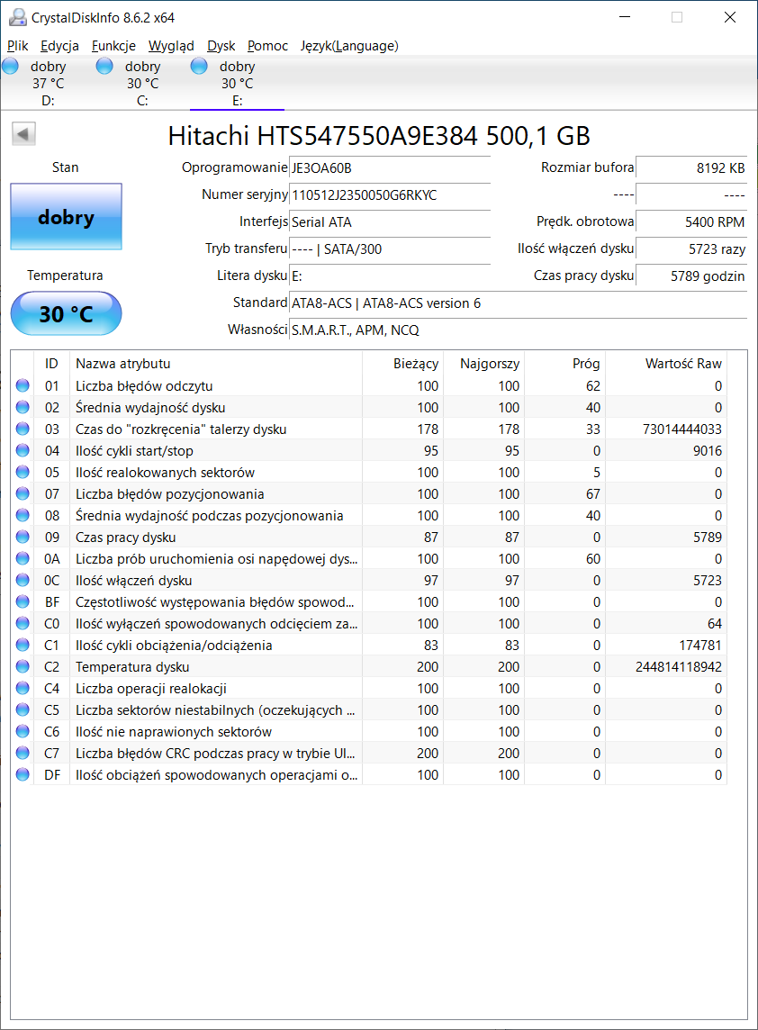

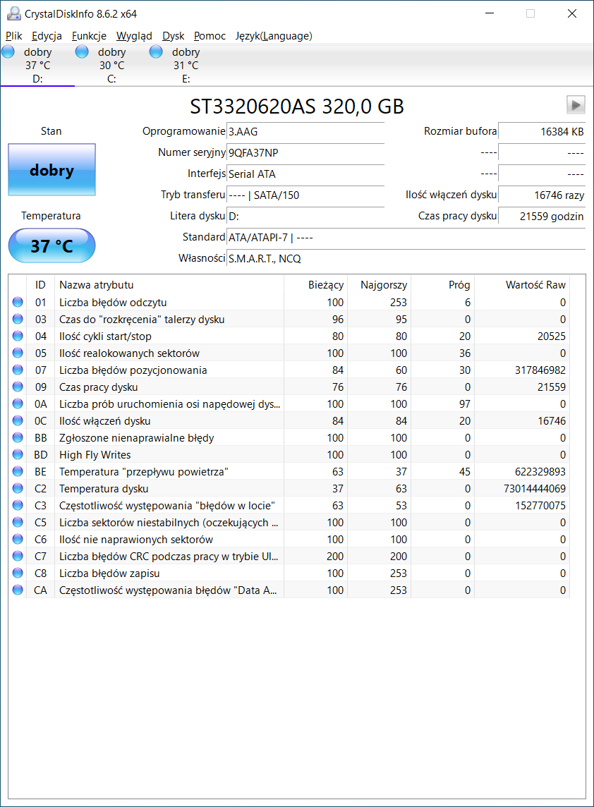

    1. SMART dysków:
    Jak naprawić błędy 0xc0000007b i 0xc0000005 na Windows 10? Jak naprawić błędy 0xc0000007b i 0xc0000005 na Windows 10? Jak naprawić błędy 0xc0000007b i 0xc0000005 na Windows 10?

    #12 18798427
    ITSpec.
    Posty: 5703
    Pomógł: 937
    Ocena: 741
    watus1992r napisał:
    inne pobieram przy pomocy DriverBooster
    Brawo. Odinstaluj tego śmiecia i sterowniki.
    Zainstaluj najnowsze ze strony producenta płyty głównej.
    Tak samo karta graficzna.
    Wstaw logi z FRST.
    Po wszystkim odłącz HDD i testuj.
    Jak wywali błędy, to odłącz kartę i testuj.
