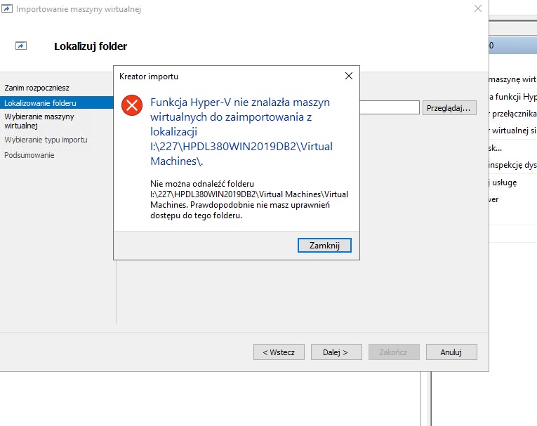

    Witam forumowicze. Zrobiłem kopię zapasową jednej z wirtualek i chcąc zaimportować wyskakuje mi taki komunikat o braku uprawnień do folderu. Inne maszyny ze zwykłym windowsem mogę zaczytać, ale tej nie. Czy to kwestia uprawnień czy kopia uszkodzona?
    • Hyper V zaczytanie kopii zapasowej na innym serwerze hyper problem.jpg (75.01 KB) Musisz być zalogowany, aby pobrać ten załącznik.

    Witaj, czy udało się może rozwiązać problem ? Pozdrawiam

    W moim przypadku kopia byla po prostu uszkodzona. Trzeba porownac ilosc plikow z Bazowych poprzednia kopia
