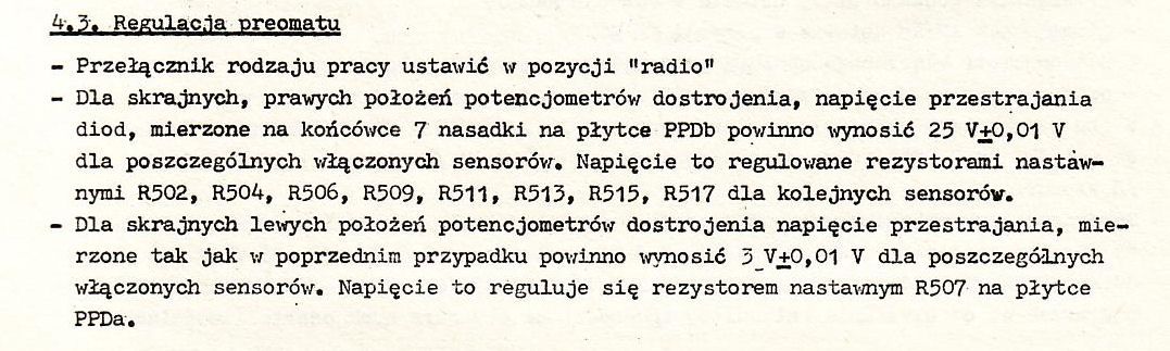

    mrlol1604 napisał:
    PZS W6 (k16) +9,07V
    Szukaj przyczyny, możliwe, że tam jest przeciążenie na K16 ; do sprawdzenia T1206 > T1205 > T1204 > D1208
    Potem:
    Radmor 5102 TE Radio FM gra bardzo cicho i przesunięta jest skala.
    33Ω/0,5W
