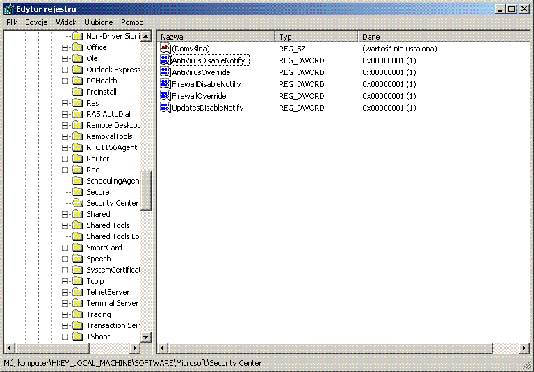

    Uruchom sobie regedit i napisz co masz w:
    HKEY_LOCAL_MACHINE\SOFTWARE\Microsoft\Security Center\
    Uruchom sobie tez gpedit.msc w konfiguracji uzytkownika poszukaj opcji o ktorych piszesz i zobacz czy sa wylaczone.
  • #15 1882136
    xray007
    Posty: 164
    W zalaczniku jest screen mojego rejestru. Uruchomilem gpedit.msc jednak nie moge znalesc nic poza "automatyczna aktualizacja" tzn nie ma systemowego firewall'a oraz ochrony przed wirusami :-(

    Nie latwiej bylo zapisac galaz rejestru i wkleic te pare linijek?
    Usun te piec wpisow.

    Usuniecie tych 5'ciu wpisow nie przynioslo rezultatow. Zaraz zianstaluje ArcaVir i zobaczymy... Czyli mam uruchomic go w trybie awaryjnym? I wtedy rozpoczac skanowanie?
