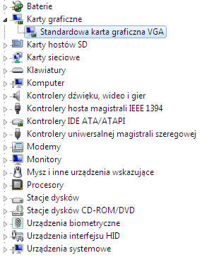

    1. Pobierałem sterowniki poprzez program "drive booster", później próbowałem też pobrać przez stronę NVidia(STEROWNIK GEFORCE 332.21, dokładnie ten, gdyż to pojawiło się w wyszukiwarce po wpisaniu nazwy karty) i rezultat taki sam
    2. Co do wymiany pasty to nigdy tego nie robiłem. Po prostu nie wiem jak rozebrać laptopa i ją wymienić, ale jak to może być to, może warto oddać do jakiegoś serwisu, żeby oni to zrobili?
    3. Nie wydaje mi się, żeby same się pobierały sterowniki, ponieważ, gdy wchodzę w menadżer urządzeń przy pozycji kart graficznych pokazuje: "Standardowa karta graficzna VGA" i nie ma też panelu NVidia, gdy klikam prawym przyciskiem myszy na pulpit

    Możliwe uszkodzenie GPU.
    Eldorado123 napisał:
    Wiadomo mogę używać laptopa, działając na zintegrowanej grafice, ale to nie to samo
    - nie możesz. Nie ma zintegrowanej grafiki w tym modelu. Używasz NVidii, ale jako standardowej karty, nie wykorzystując możliwości, a co za tym idzie wykorzystując tylko część układów karty.
