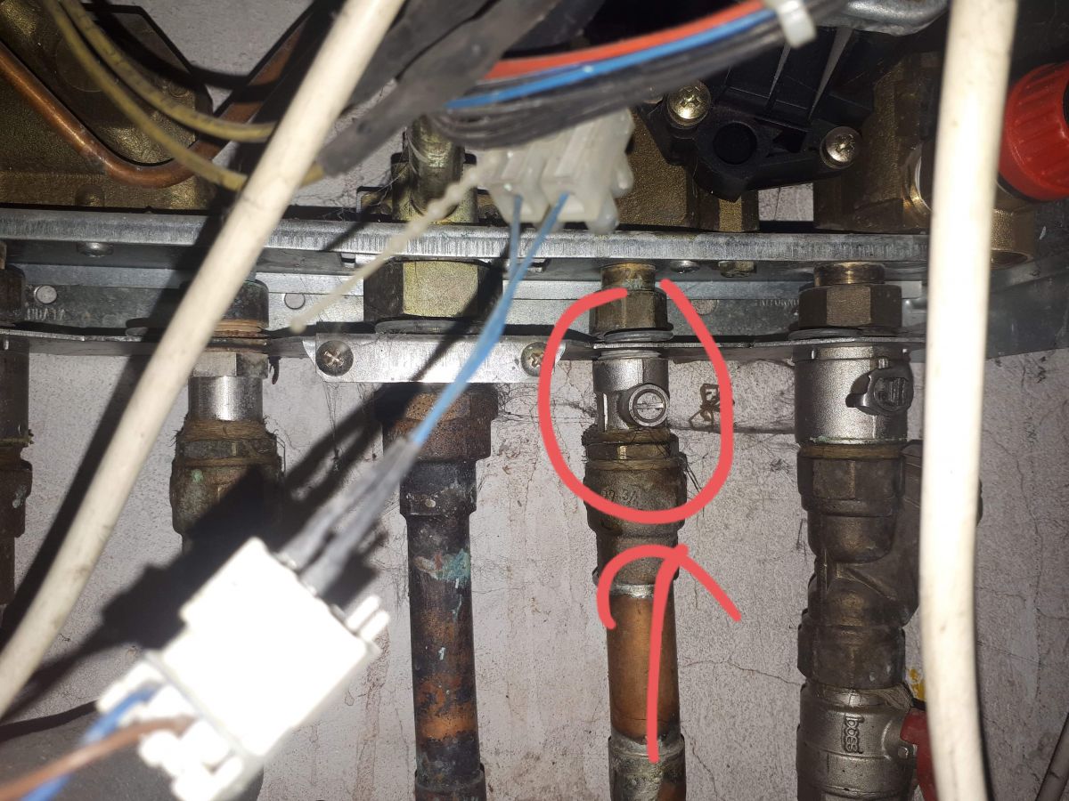

    Jestem laikiem w temacie pieców a po piątkowej wizycie serwisanta zostałem na weekend bez ciepłej wody. Serwis dotyczył wymiany zaworu bezpieczeństwa znajdujący się na dole z tyłu. Serwisant spuścił wodę, wymienił zawór. Przy okazji stwierdził, że naczynie przeponowe z tyłu pieca jest pełne wody więc je dopompował pompką samochodową. Mój błąd że nie sprawdziłem czy z kranów leci ciepła woda, sprawdziliśmy tylko grzejniki i te grzeją ale jak się okazuje tylko jak pokrętło temp wody jest ustawione na minimum.
    Przypadłość jest taka: gdy pokrętło grzejników jest ustawione na dowolną wartość grzania - piec załącza gaz a gdy temperatura dojdzie do 75-90 stopni, gaz się odcina a temperatura nadal wskazuje maks. Po 30 sekundach znowu się odpala gaz, potem słychać świst jakby powietrza czy czegoś takiego i gaz się znowu wyłącza. Temperatura cały czas nie spada i wskazuje te 75-90 zależnie od ustawienia pokrętła. Woda w kranach ledwo letnia. Gaz do grzania grzejników załącza się na stałe tylko w momencie kiedy pokrętło kranika jest na "0".
    Nagrałem filmik żeby zilustrować problem. Piszę z nadzieją, że może serwisant czegoś zapomniał dokręcić lub jest to coś błahego. Przed jego wizytą wszystko załączało się i grzało jak trzeba. Będę wdzięczny za pomoc.

    Pod kotłem powinny być zawory konserwacyjne z przecięciem na wkrętak płaski. Wszystkie przecięcia powinny być pionowo -zawór otwarty. Druga opcja dotyczy naczynia kompensacyjnego (przeponowego) które było robione. Jeżeli membrana była dziurawa to dobił powietrza nie tylko do naczynia ale też do kotła i jest on zapowietrzony. Z opisu wynika że kocioł gotuje wodę a świst jest od pary wodnej. Trzeba uważać.

    Czy chodzi o ten środkowy zaworek, ze powinien być pionowo?

    Tak - ten pionowo. Inaczej woda nie idzie na wężownicę w zasobniku

    Dziękuję za podpowiedzi. Wygląda na to, że wszystko działa jak należy :) Widocznie serwisant o tym zapomniał a jak się człowiek nie zna tak jak ja to koniec ;) Dziękuję jeszcze raz.
  • #8 18849091
    Cayde-6
    Poziom 5  
    Posty: 5
    Ocena: 2
    Pomogło odkręcenie zaworu do zasobnika zgodnie z sugestią forumowiczów.
