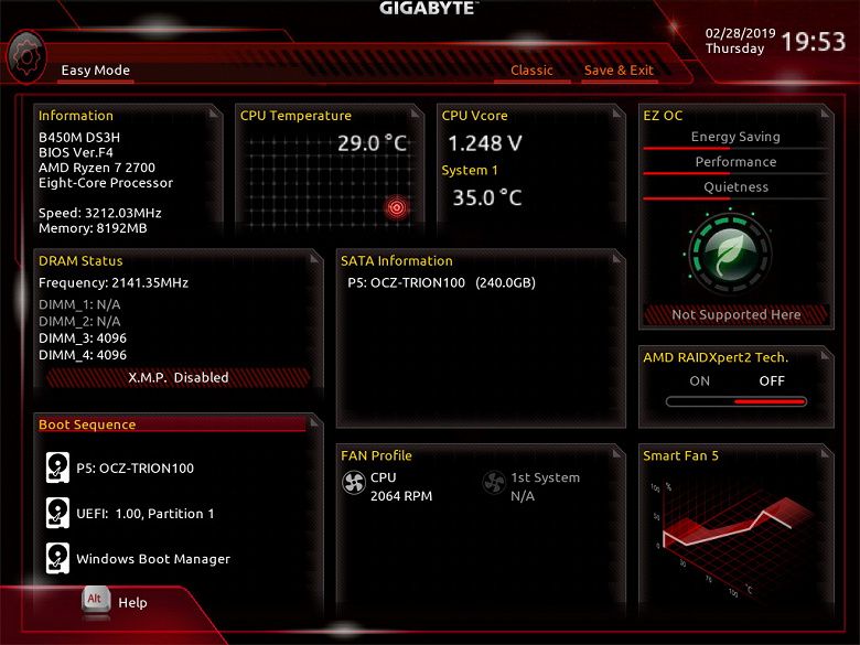

    Po krótce opiszę o co chodzi.
    Jakiś czas temu kupiłem kompa z poniższymi podzespołami:
    Gigabyte B450M DS3H
    G.Skill Ripjaws V, DDR4, 16 GB,3200MHz, CL16
    AMD Ryzen 5 1600 AF.
    Bez problemu cały czas śmigałem na profilu xmp, tj. ram z częstotliwością 3200mhz.
    Dziś zainstalowałem inny procesor, a mianowicie Ryzen 2600 X. Zresetowałem bios (wyjmowałem baterię).
    Niestety po próbie wczytania profilu xmp komputer nie uruchamia się, następują trzy krótkie dźwięki i dalej nic. :)
    Zaktualizowałem bios, ale dalej to samo. Ram ustawiony jest domyślnie na 2133mhz i nawet nie ma możliwości manualnej zmiany na wyższą częstotliwość.
    Przy wpięciu tylko jednej kości mogę załadować profil xmp z 1600mhz, choć raz wywaliło mi blue screena.
    Druga sprawa którą zauważyłem.
    Jeśli mam podłączone dwie kości, to niby w biosie pokazuje te 16gb, w programie cpu-z również, ale windows widzi już 8gb.
    Pomocy! :)

    Tak to wygląda.
    Tylko przypominam, że bez względu na różne konfiguracje, nigdy nie działa ram umieszczony w slocie 3 i 4 (np. 1 i 3, 2 i 4, pojedyncza kość w 3 lub 4 itp.). Obecnie mam ramy w slocie 1 i 2 i wczytane xmp.

    Długi temat i raczej z tych opisów przychylam się ku temu co pisze kol. wyżej ,że
    uszkodzenie procesora lub płyty.
    Z tym ,że stawiał bym na cpu (zmieniany)
    :idea: jedyne wyj. to podejść do serwisu i odpłatnie sprawdzić cpu, może socket AM4 (testerem),,, sloty RAM

    Ewentualnie dostałem jakiś wadliwy procesor, gdzie na pierwszy rzut oka nie widać żadnych uszkodzeń.
    W sumie cały sprzęt objęty jest gwarancją, więc wyślę całego pc do sprawdzenia.
    Bardzo wszystkim dziękuję za zaangażowanie i wskazówki!
    Temat do zamknięcia, chyba, że jak pecet do mnie wróci, to napiszę co było winą.

    Dużo wskazuje na procesor.
    Nie zamykaj na razie, napisz przyczynę jak będziesz wiedział.

    Okazało się, że był "problem z pamięcią ram i płytą główną". Niestety nie dostałem odpowiedzi na moje pytania, o co dokładnie chodziło i co mogło być przyczyną.
    Na szczęście części wymienione zostały bezpłatnie w ramach gwarancji.
Użytkownik miał problem z wczytaniem profilu XMP po wymianie procesora z AMD Ryzen 5 1600 AF na Ryzen 5 2600X. Po zresetowaniu BIOS-u i aktualizacji do najnowszej wersji, komputer nie uruchamia się przy próbie użycia profilu XMP, a pamięć RAM działa tylko na 2133 MHz. Użytkownik zauważył, że przy jednej kości RAM profil XMP działa, ale przy dwóch kościach system nie widzi pełnej pamięci. Problemy mogą być związane z uszkodzeniem slotów pamięci lub procesora. Po wymianie komponentów, użytkownik zdecydował się na serwis, gdzie potwierdzono problemy z pamięcią RAM i płytą główną, które zostały wymienione w ramach gwarancji.
