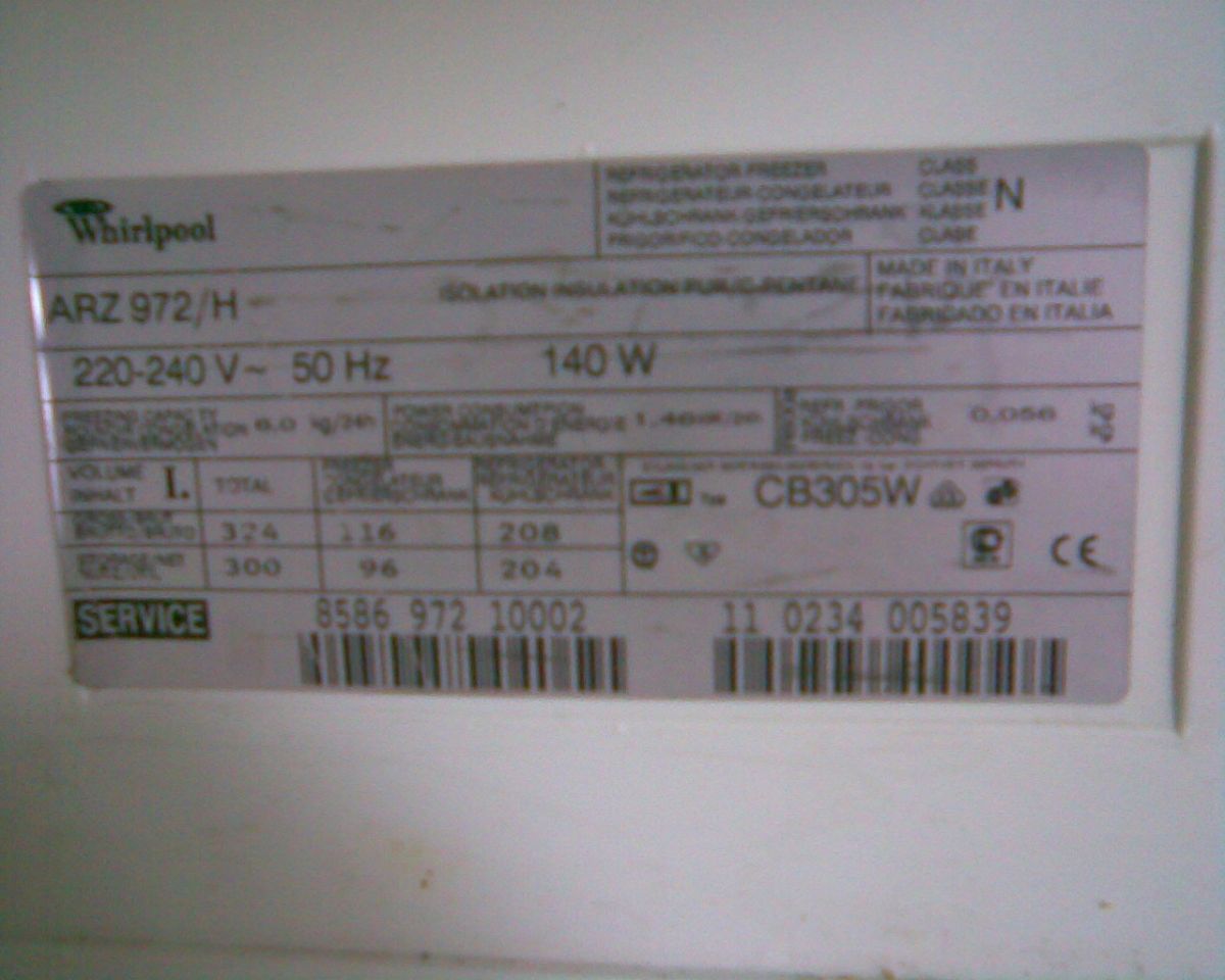

    Proszę o pomoc, o kolejność działań, aby wykonać demontaż i montaż termostatu. Kupiłem nowy termostat, obecnie w lodówce to A130063.
    1.) Zakładam, że najpierw trzeba odłączyć pokrętło regulacji temperatury, które jest połączone z termostatem - próbowałem je wyciągnąć oraz podważałem lekko śrubokrętem i niestety ani drgnęło. Czy trzeba mocniej ciągnąć? Nie znalazłem zaczepów.
    2.) Po zdjęciu pokrętła, przypuszczam, że trzeba zdjąć całą "listewkę" bakelitową do której jest zamocowany termostat, a następnie wyjąć stary i włożyć nowy termostat - jak zdjąć tą listewkę? Trzyma się mocno pokrywy.
    Dziękuję!

    Podważ cienkim wkrętakiem pokrętło i termostat jest przykręcony nakrętką.

    Użyłem dwóch śrubokrętów i pokrętło udało się zdjąć i odkręcić śrubę; po naciśnięciu włącznika światła udało się też bezproblemowo wyjąć "listewkę" bakelitową (żadnych zatrzasków).
    Niestety po wyjęciu termostatu przykra niespodzianka, termostat który mi przysłali, niby pasujący do numeracji z tabliczki znamionowej, ma zupełnie inny układ bolców i nie pasuje do mojej "listewki". Mój to A130063R a przysłali mi A130447-33 :(
    Wracam znowu do szukania termostatu, chyba że ktoś wie jaki jest odpowiednik ...
