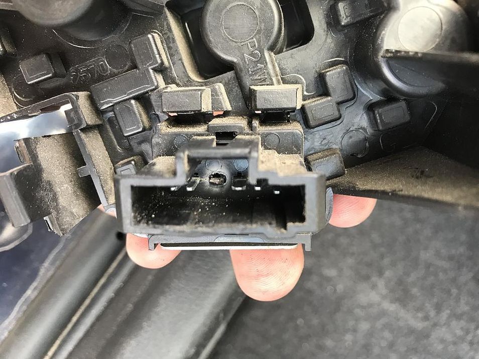

    Od kilku dni borykam się z problemem, rozebrałem tylną lampę w Peugeocie 307 2006 rok i znalazłem winowajcę, spalone gniazdo i wtyk, szukałem żeby dokupić ale nigdzie nie można znaleźć takiego wkładu, po prostu ich nie ma nikt. Ponoć da się to jakoś przelutować i naprawić, ktoś nakieruje jak to zrobić? może ktoś już się spotkał z takim czymś ? Zdjęcia w załączeniu

    Te kostki kosztuja po 20zl na alledrogo z kablami, kupujesz 2 szt i 2 wklady tylnych lamp( wklady w srodku sa zgnite dlatego trzeba je wymienic).

    Dobra kabel z gniazdem jestem w stanie wymienić w całości widziałem taką wiązkę za 20zł jak na zdjęciu :
    Peugeot 307 - Peugeot 307, lewy kierunek tylni, spalone
    Tylko teraz jak wymienić tą wsuwkę we wkładzie lampy, bo nigdzie nie mogę takiego wkładu dostać ....

    Zrób bypass. Kostka tylko z nową płytką lampy.

    Sam nie zrobisz, tylko pytanie czy jest po co naprawiac jak reszta wkladu moze byc zgnita.
    lampy cale uzywki masz od 130zl za szt
