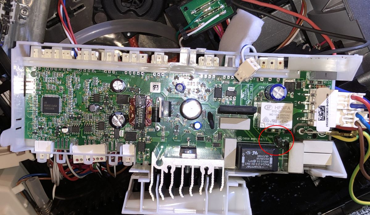

    Witam, potrzebuje wartość warystora zaznaczonego na zdjęciu. Jest to płytka zasilająca (główna), ekspresu Siemens EQ.6 S100 TE651209RW.
    SMD to 33kΩ, tego spalonego nie jestem w stanie zidentyfikować.
    Siemens EQ.6 S100 TE651209RW - wartości warystora? Siemens EQ.6 S100 TE651209RW - wartości warystora?

    07 K300 warystor
    Czy mógł bym kolegę prosić o zdjęcie w okolicy X5/X15 ?
