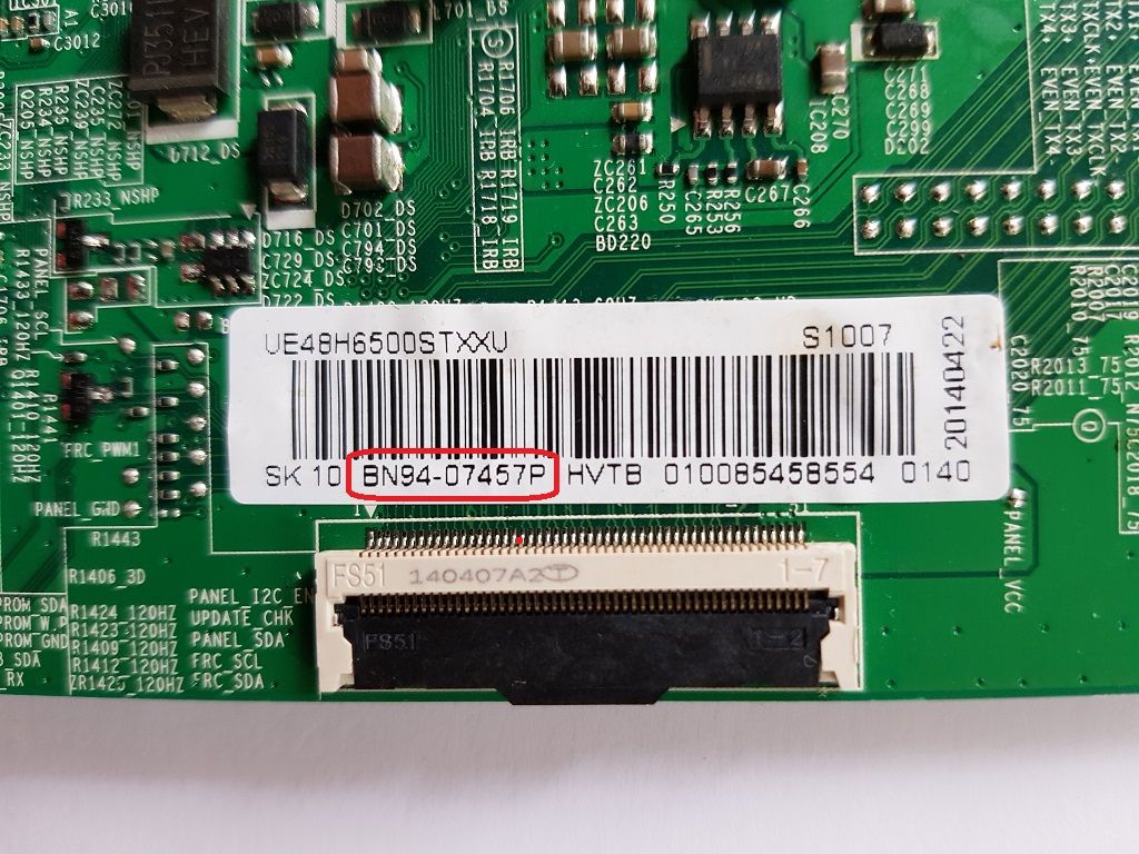

    wczoraj tv wyłączony o 22, w nocy była burza i od dziś rana dzieje się tak że jak go włącze to pokazuje logo smart tv ---> logo znika -----> jest samo podswietlenie matrycy bez tresci i po ok 20 sekundach restart i tak w kółko.
    Co to może być? od czego zacząć? dzieki za pomoc i pozdrawiam

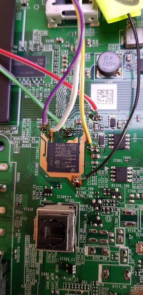

    kamil_8 napisał:
    Ale co mam pomierzyć?
    np. sygnał CLK i RST eMMC i zasilanie, oscylacje na kwarcu SEMS31... i wiele innych.
    Naprawa tej płyty nie jest łatwa dlatego proponowałem serwis.
    Możesz odpiąć main od PSU aby się upewnić że to ona powoduje restarty.

    więc tak, napięcia wyglądają OK, po odłączeniu PSU podświetlenie świeci i tv nie restartuje się
    spróbowałbym z ponownym zaprogramowaniem IC901. programator mam. kolego, czy masz może wsad pasujący do tej płyty?
    płyta to bn94-07457q
    czy moze moge wrzucic dowolny wsad z serii H6400? bo takie widzialem na elce, dzieki

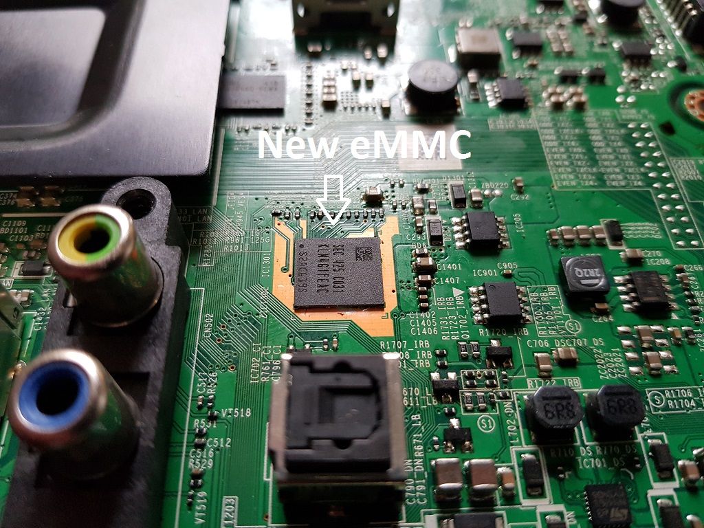

    nie ma sensu, tylko wymiana eMMC , ale próbuj...kto wie?
  • #15 18913542
    kamil_8
    Posty: 56
    Ocena: 11
    wymiana emmc rozwiązała problem, podziekowania dla kolegi GanCegall
    pozdrawiam
