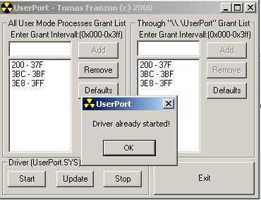

    po uruchomieniu userport masz takie dwie białe kolumny i tam powinny być po 3 adresy portów jeśli są to daj start i powinno chodzić
  • #5 1887760
    mavarick87
    Poziom 19  
    Posty: 403
    Pomógł: 26
    Ocena: 9
    a mi wyskakuje coś takiego. mysle że nie jet podem to że nie uruchomiłem ponownie komputera po skopiowaniu tego pliku?
    • Disco Litez - dioda LED świeci ciągle mimo włączonego Winampa led.JPG (26.29 KB) Musisz być zalogowany, aby pobrać ten załącznik.
    #6 1887780
    yakker
    Posty: 25
    Pomógł: 7
    To znaczy że userport jest już włączony i teraz trzeba skonfigurować discolitez.A pod które linie masz podpientą ledke ??

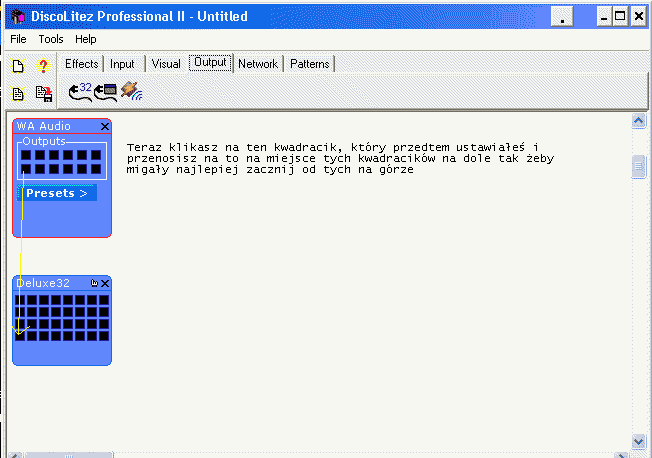

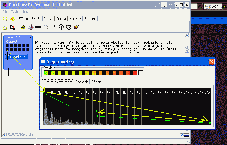

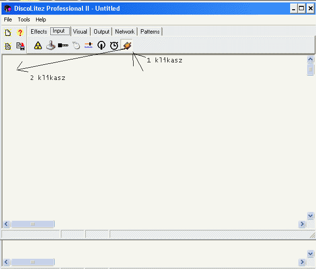

    Otwórz discolitez włącz winampa zapuść muze i wybierz w nim wizualizacje discolitez professional i włącz jom następnie w oknie disco litez, dalej postępuj zgodnie z obrazkami
    • Disco Litez - dioda LED świeci ciągle mimo włączonego Winampa 3.gif (14.49 KB) Musisz być zalogowany, aby pobrać ten załącznik.
    • Disco Litez - dioda LED świeci ciągle mimo włączonego Winampa 2.gif (27.67 KB) Musisz być zalogowany, aby pobrać ten załącznik.
    • Disco Litez - dioda LED świeci ciągle mimo włączonego Winampa 1.gif (12.89 KB) Musisz być zalogowany, aby pobrać ten załącznik.

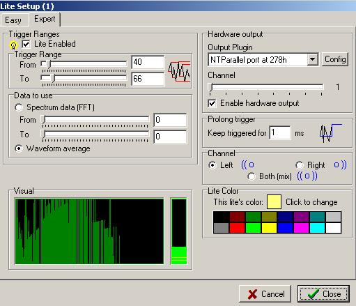

    Mam pewien problem. Gdy uruchamiam program i do portu podłączoną mam diodę LED, Gdy muzyka leci z Winampa to dioda, co prawda miga w rytm, ale bardzo słabo, prawie tego nie widać (chodzi o jasność świecenia diody). Jednak, gdy uruchomię DiagLiteza i ustawię na tym wyjściu stan wysoki dioda świeci tak jak powinna świecić. Co jest grane? Może poradzicie, co zrobić w takiej sytuacji. Może są jakieś ustawienia w programie? :(
    • Disco Litez - dioda LED świeci ciągle mimo włączonego Winampa DiscoLitez-1.gif (27.38 KB) Musisz być zalogowany, aby pobrać ten załącznik.
    • Disco Litez - dioda LED świeci ciągle mimo włączonego Winampa DiscoLitez-2.gif (16.71 KB) Musisz być zalogowany, aby pobrać ten załącznik.
