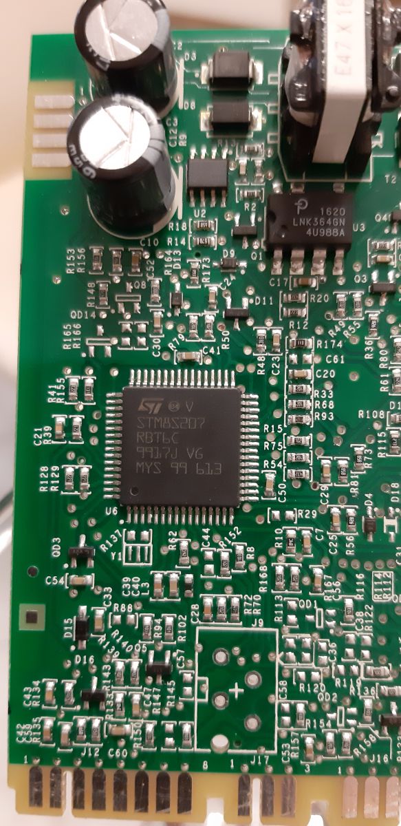

    Zepsuła mi się pralka Zanussi ZWQ61216WA. Po wymontowaniu modułu sterującego zauważyłem od razu że triak jest spalony i jeden z rezystorów (R82) w jego okolicy. Po dokładniejszym przyjrzeniu się płycie zauważyłem uszkodzone dodatkowo rezystory R93 i R97. Niestety nie da się z nich odczytać wartości.
    Może ktoś posiada schemat i mógłby mi go udostępnić (nigdzie nie udało mi się go znaleźć) lub chociaż taką płytę i może podać mi rezystancję tych rezystorów. Załączam zdjęcia płyty. Niestety jeden z tych rezystorów jest podłączony bezpośrednio do procesora. Jest szansa, że procesor jeszcze żyje? Czy raczej szkoda czasu na wymianę uszkodzonych elementów? Całej płyty (oznaczenie GTD/EE W0061I , 20140311) też nie udało mi się znaleźć w sprzedaży.
    Ja jednak raczej widzę więcej uszkodzonych rezystorów, ale może to być spowodowane bardzo słabym zdjęciem i tu proszę jednak stanąć na wysokości zadania i zapodać ekstra fotki PCB.
    Zatem np. podaj rezystancję tych kondensatorów SMD: C41, C50 (przy procesorze), a schematu nie szukaj bo go nie ma :idea:

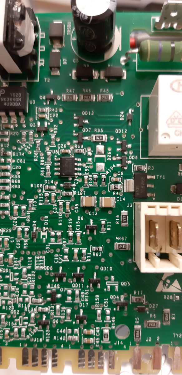

    Pod lupą wszystkie rezystory wyglądają dobrze i wartości są czytelne. Nie sprawdzałem ich wszystkich ale myślę, że są OK. Załączam lepsze zdjęcia. Pomiar kondensatorów C41 i C50 omomierzem dał dziwny wynik. W jednym kierunku 1,5kΩ w drugą 2,7kΩ. Dla obu kondensatorów tak samo. Pomiar na zakresie diodowym w jednym kierunku 0,22V w drugim 1,1V.

    Jeśli ten przepalony rezystor prowadził do portu to jet po porcie i reszta zabawy nie ma sensu, chyba że na części zamienne.

    R82 połaczony szeregowo z R83 oraz z R84 i każdy z nich ma 240k. Zaś R93 ma wartość 4,7k , R97 ma wartość 8,9k.

    Zmierz spadek napięcia miernikiem na pomiarze diod na tych
    kondensatorach SMD C41, C50.
    Ale obstawiam uszkodzony port procesora.
    Można wylutować uszkodzone elementy i podłączyć zasilanie, moduł powinien zadziałać.
