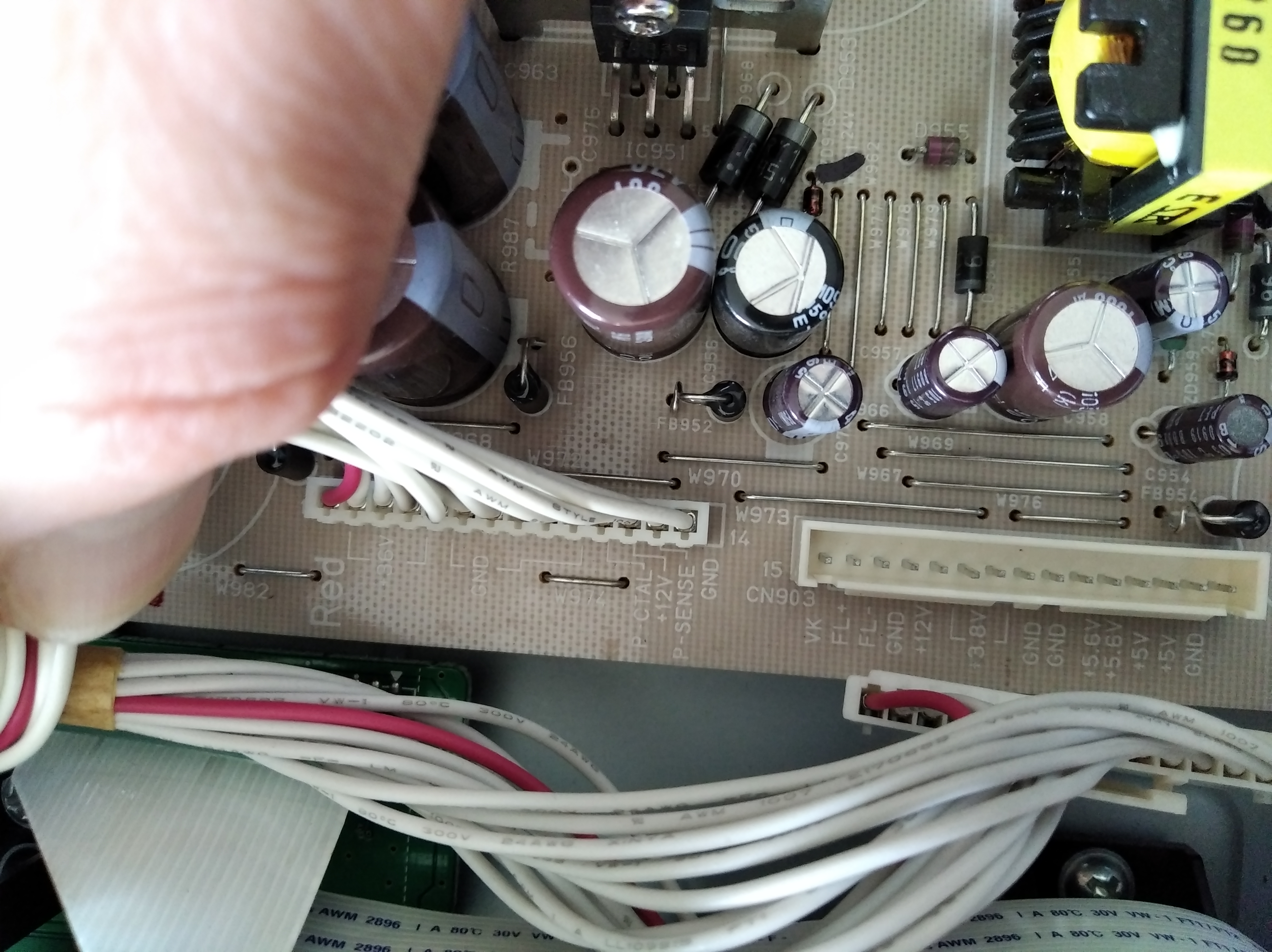

    Na tym twoim nagraniu słychać, jakby te świsty wydobywały się z przetwornicy zasilacza. Ja bym posprawdzał dokładnie napięcia w zasilaczu, bo to nie jest normalne. Pozdrawiam

    Dzisiaj pomierzyłem jeszcze raz napięcia na wyjściu z przetwornicy. Napięcia się zgadzają z opisem. Gdzie powinno być 36 V jest 35,9 gdzie 12V jest 12 V gdzie 3,8 V jest 3,8V gdzie 5,6 V jest 5,6 gdzie 5 V jest 5V. Transformator trochę piszczy jak kino jest wł. do prądu i piszczenie ustaje po naciśnięciu power. Jedyną rzeczą jaką zauważyłem to takie ciche przełączanie w obrębie dużego aluminiowego radiatora (końcówki mocy). Zdjęcia przetwornicy i końcówki mocy w załączniku.
    • Kino domowe LG HT904TA znika dźwięk po kilku sekundach IMG_20200909_161024.jpg (4.41 MB) Musisz być zalogowany, aby pobrać ten załącznik.
    • Kino domowe LG HT904TA znika dźwięk po kilku sekundach IMG_20200909_163237.jpg (4.05 MB) Musisz być zalogowany, aby pobrać ten załącznik.
    • Kino domowe LG HT904TA znika dźwięk po kilku sekundach IMG_20200909_161000.jpg (3.41 MB) Musisz być zalogowany, aby pobrać ten załącznik.
