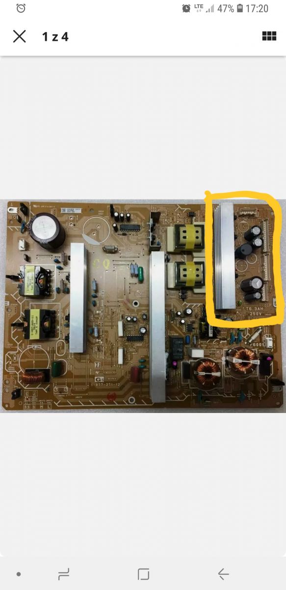

    Tv sony kdl40z4500 został wyłączony pilotem już się nie włącza. Zasilacz 1-877-271-12. Padnięty był rezystor R6022. Napięcie stanby się pojawiło 3.3v ale tv dalej sie nie włącza. Na dużym kondensatorze c6530 napięcie jest 370v-380v. Co jeszcze sprawdzić?

    Dzięki zauważyłem że nie ma żadnych napięć na złączy cn6503 i tym ponizej więc pewnie diody poleciały.

    Chodziło mi o diody na zasilaczu D6154,D6150,D6152,D6153 a nie o podświetlenie ;) to że są tam świetlówki to wiem bo widać :)

    Tam ma być tylko jedno - 12v, które wystąpi jedynie wtedy gdy zasilacz st-by (cewka L6400 - 3,3v ) i cała reszta działa prawidłowo.

    Może ale tv dostałem za darmo więc jego próbę naprawę traktuje jako nauke,na czymś trzeba się uczyc:) każdy z nas kiedyś był początkującym a oddając od razu tv do kogoś doświadczonego niczego się nigdy nie nauczę nigdy a tak to jak się uda to fajnie a jak nie to trudno:) na kondensatorach obok tych złącz też nie ma żadnego napięcia a według schematu powinno być ok 16v. Stand by tak jak napisałem jest ok 3.3v na cewce również jest.
    Tutaj na każdym elemencie nie ma żadnego napięcia.
    I nie będzie.
    Dopóki zasilacz główny nie dostanie informacji o tym, że mają się tam pojawić.

    Najczęściej w tych telewizorach padały płyty główne. A właśnie z płyty głównej zasilacz dostaje polecenie załączenia napięcia na świetlówki.
    :arrow: alien99
    Spróbuj pokusić się o jej naprawę.
