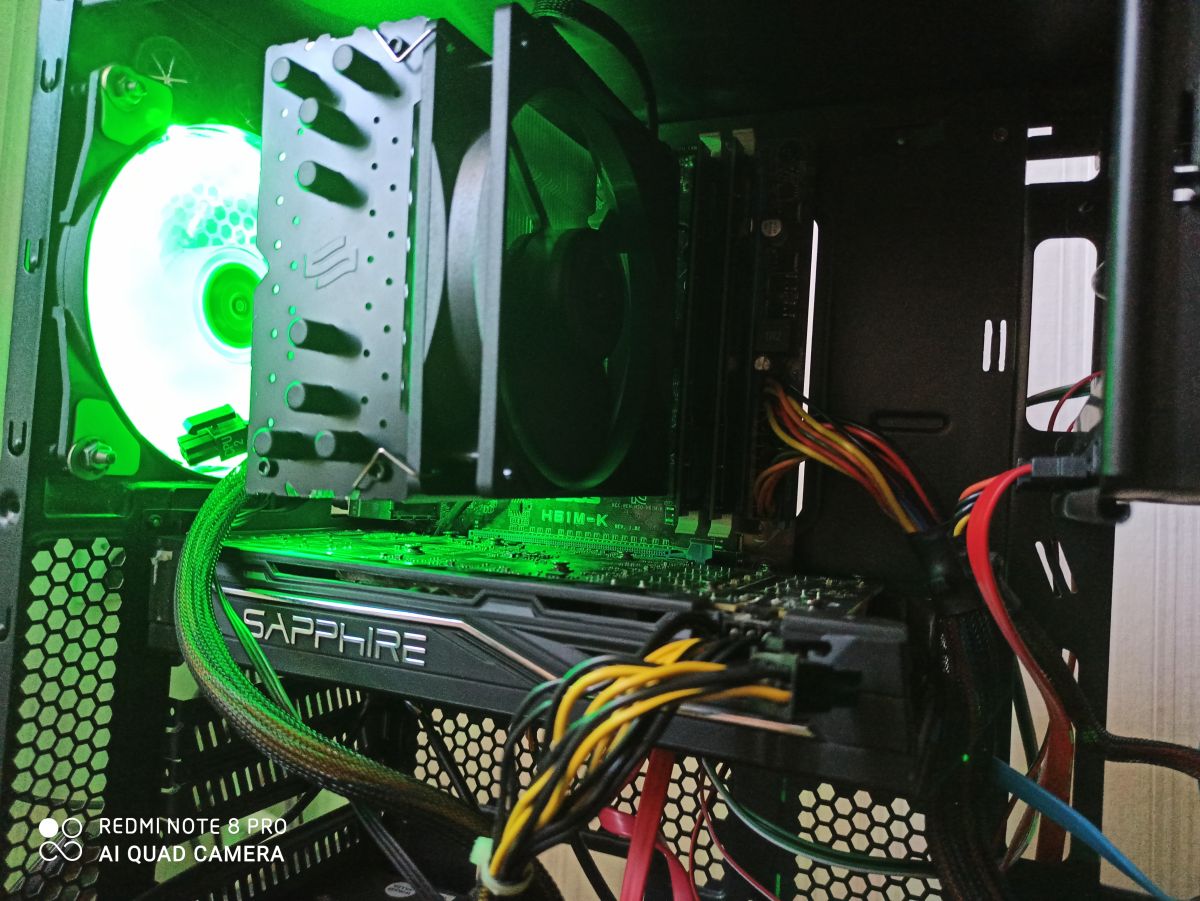

    Witam posiadam pc o podanej specyfikacji:
    I5 3570k (bez oc),
    16 GB ram ddr3 1600 MHz Kingstone Hyperx,
    Asus H61M-K (płyta micro atx),
    Dysk ssd Good Ram 120GB,
    Dysk ssd Kingston 120 GB,
    Dysk talerzowy HDD 1 Tb (nie pamiętam firmy),
    Zasilacz 650 w Silentium PC,
    System win 10 pro.
    Ogólnie opiszę swój problem.
    Chłodzenie zamontowane to zwykle boxowe badziewie od intela na podstawkę 1155.
    Temperatury jako tako trzyma problem jest jednak z głośnością.
    Próbowałem zamontować chłodzenie z raczej niskiej polki cenowej Chłodzenie CPU LC-Power Cosmo Cool .
    Lecz niestety okazało sie za szerokie (zachaczało o pamięć ram).
    Miałem do wyboru wypięcie danej kości lub powrócenie do starego boxowego chodzenia intela.
    Chłodzenie lc power ma wymiary 133x127x61
    Prosiłbym o pomoc w dobraniu chłodzenia bądź jakieś inne porady.
    Pozdrawiam!

    Witaj. Jaka wysokość chłodzenia zmieści się w Twojej obudowie?

    Wysokość
    432 mm
    Szerokość
    199 mm
    Głębokość
    457 mm
    Są to wymiary mojej obudowy Zalman z1
    Co do odprowadzania ciepla mam zamontowane dwa wentylatory jeden z przodu obudowy który dostarcza zimne powietrze oraz drugi na tyle ktory ma za zadanie odprowadzanie ciepła.
    Oba sa tą 120 mm wentylatory

    SPC Fera 3 v2 powinna wejść, ma 155 mm wysokości, jest lekko asymetryczna i nie powinna kolidować z RAMem.
    https://www.silentiumpc.com/pl/product/fera-3-he1224/
    Upewnij się, że taka wysokość się zmieści, bo danych producenta jeśli chodzi o tę obudowę nie da się znaleźć, a na stronach polskich pisza jakieś farmazony o 168 mm, co jest niemożliwe (trochę szerszy Zalman Z3 mieści mniejsze chłodzenia).

    Ogólnie dziś spróbuje zamontować te chłodzenie i podzielę się z wami rezultatami.

    Sprawa wygląda następującą udało sie zamontować chlodzenie fera 3.
    Przyznam jest na styk.
    Dziękuję wszystkim za pomoc zamykamy post.
    Pozdrawiam!
