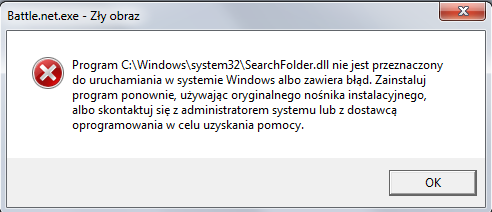

    Podczas próby zmiany docelowej partycji instalacji (z systemowego C: np. na E:) dla jakiejkolwiek gry z aplikacji "Battle.net", pokazuje mi się ten błąd:
    - Battle.net.exe- Zły obraz/SearchFolder.dll [...] zawiera błąd
    - Nie zauważyłem tego błędu przy jakimkolwiek innym programie.
    - Jeśli nie próbuje zmieniać docelowej partycji, gra bez problemu instaluje się na partycji C:
    Po uruchomieniu "sfc /scannow" w cmd, pojawia się to:
    Co mogę zrobić, żeby nie musieć instalować 70GB gry na partycji systemowej? Jestem kompletnym laikiem w tych sprawach.
  • #3 18930766
    Kinquid
    Poziom 5  
    Posty: 6
    Ocena: 3
    Po kliknięciu zarówno "Zmień", jak i "Użyj innego folderu" pojawia się ww. błąd a aplikacja przestaje odpowiadać.

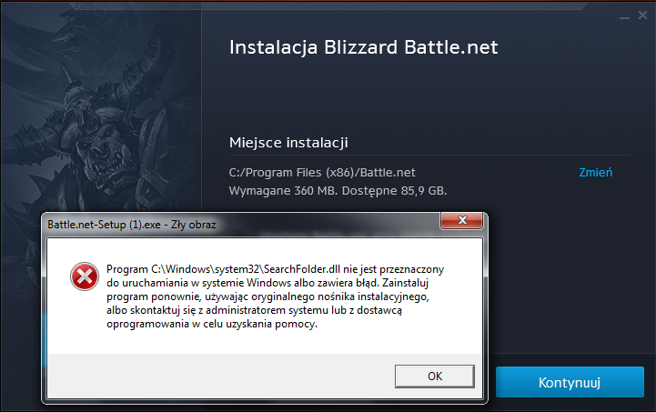

  • #5 18931150
    Kinquid
    Poziom 5  
    Posty: 6
    Ocena: 3
    Problem występuje również przy próbie zmiany partycji, podczas instalowania samej aplikacji. (Po kliknięciu "zmień", pojawia się ww. błąd)
