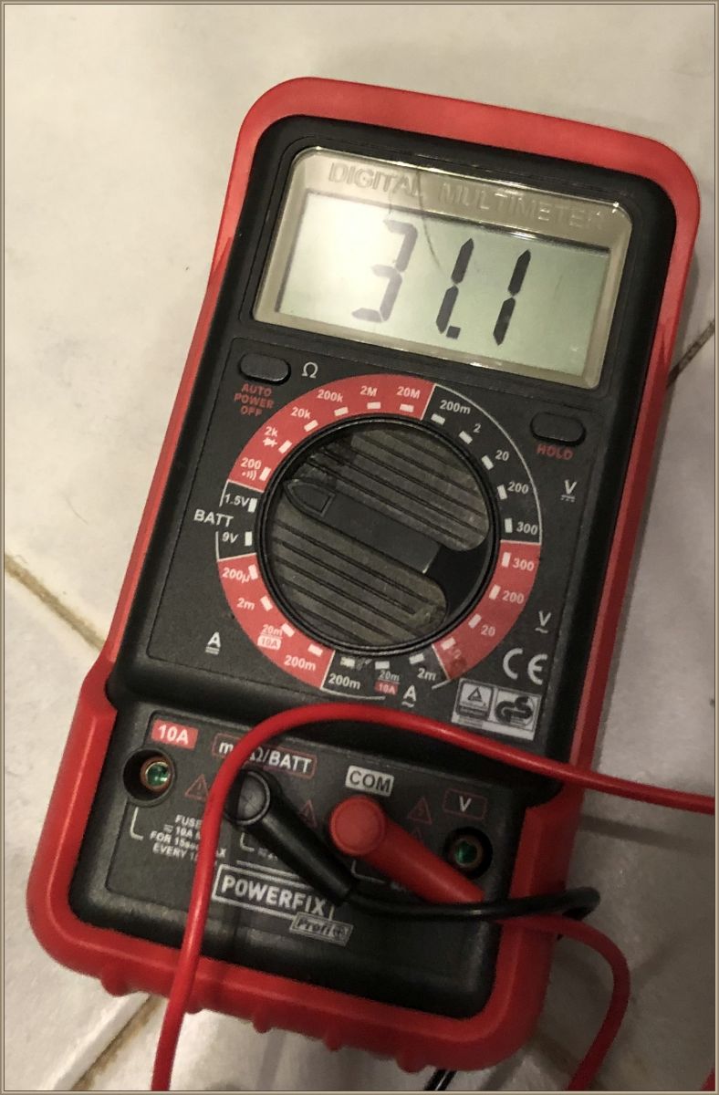

    Multimetr ustawiłem na 200Ω, a między konektorami grzałki jest taki opór jak na foto.

    Ten multimetr ma za mały zakres pomiarowy aby sprawdzić upływność, bo tylko 20MΩ.
    Ty sprawdziłeś rezystancję drutu oporowego grzałki - ta jest OK.
    Co z upływnością grzałki? Pomiar pomiędzy pinem grzałki a jej obudową.

    Między konektorami grzałki a uziemieniem pojawia się przez ułamek sekundy jakiś opór, a następnie pojawia się OL czyli chyba dobrze... Dlaczego błąd wyrzuca zawsze podczas wylewania wody po praniu?

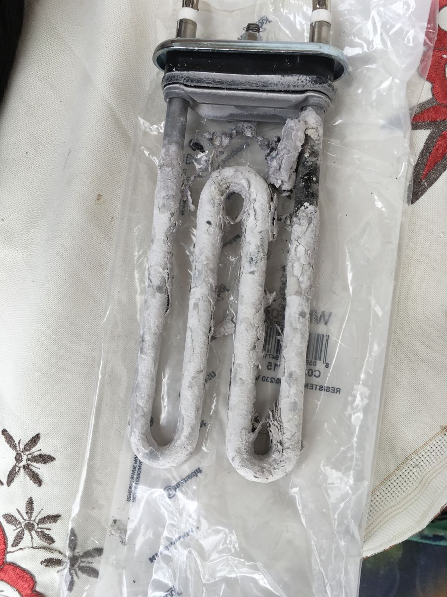

    Witam ponownie,
    Grzałka wymieniona pralka działa. Stara grzałka zarośnięta kamieniem chociaż regularnie używamy tabletek zmiękczających wodę z Lidla-jak widać nie za bardzo skutecznych.
    Dziękuje za pomoc.
