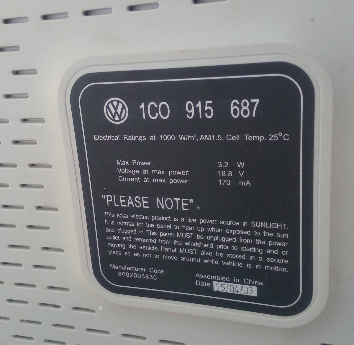

    W szafie kurzyły się 2 stare panele fotowoltaiczne, więc przylutowałem je równolegle do modułu DC - DC, parametry modułu:
    Module Properties: non-isolated buck module (BUCK) synchronous rectification
    Input voltage: DC 6-24V
    Output voltage: 5.1-5.2V
    Output current: 3A MAX
    Conversion efficiency: can up to 97.5% (6.5V step down to 5V 0.7A) (after short reverse protection and fuses test value)
    Switch frequency: 500KHz
    Output ripple: 10mV around (12V to 5V3A) 20M bandwidth
    po podłączeniu głośników bluetooth, radia na akumulator, kilku powerbanków i latarki ładowanej przez usb, sprzęty te nie wykrywają że są podłączone, natomiast telefony ładują się dość wolno ale bez problemu.
    Co poza dokupywaniem paneli słonecznych mogę zrobić aby moja ładowarka ładowała powerbanki ?
    Czy wyrwanie 2 ogniw 3,7 z starego powerbanka dokupienie bms-a i przylutowanie do tego istniejącego modułu do ładowania rozwiążę problem ?

    Poczytaj sobie o regulacji MPPT bo wg mnie przetwornica próbuje wyssać jak najwięcej energii z paneli i tylko powoduje że się grzeją.

    Prawdopodobnie niedziałające sprzęty wymagają większej mocy - obciążają zasilacz, któremu "pada" napięcie i sprzęt "myśli" że zasilacz jest uszkodzony lub nieodpowiedni.
    Z opisu na zdjęciu wynika, że dwa panele mają łącznie 6.4 W, ma to jednak miejsce dla oświetlenia 1000 W / m2, w naszej strefie klimatycznej to jest raptem kilka, kilkanaście dni w roku.
    Z drugiej strony
    zasilacz prawdopodobnie przeciąża panele.

    Panele faktycznie mocno się grzeją. Poczytałem o MPPT i teraz rozumiem gdzie popełniłem błąd. Dziękuję.
