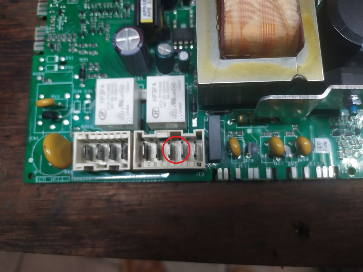

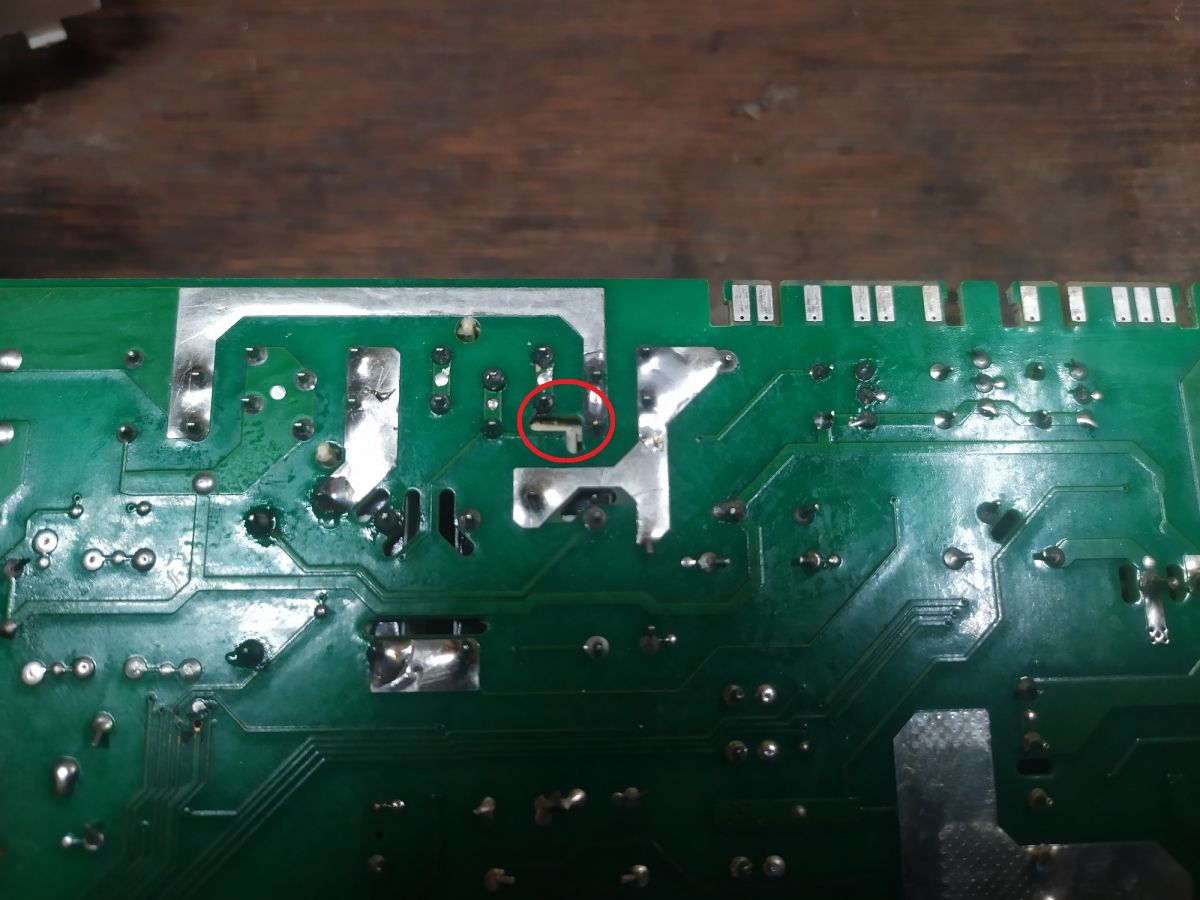

    Kolega poprosił mnie o pomoc z pralką. Pralka przestała działać po zakończeniu prania. Brak zasilania, żadnych komunikatów błędu, wszystko martwe. W module doszło do przepięcia w kostce zasilania (zaznaczone na czerwono). Zawiozłem moduł do serwisu elektroniki gdzie wymienili triak Q29 i przyległe elementy.
    Sugerowano ze to sterowanie od blokady zamka. Blokada faktycznie się zacinała, wymieniłem ja na nową. Po kablach doszedłem do tego ze Q29 nie steruje zamkiem tylko elektrozaworem od wody. Elektrozawory są OK.
    Podpiąłem naprawiony moduł sterowania i nową blokadę drzwi i nadal nic. Wszystko martwe. Proszę o pomoc. Każda podpowiedź będzie cenna. Ideałem byłoby posiadanie schematu serwisowego od tej pralki. Szukanie po omacku zajmie mi wieki.

    Czasem pomaga przeprogramowanie modułu. Awaria opisana powyżej nie ma wpływu na destrukcję modułu,
    chyba, że ktoś przyłożył rękę do jego ubicia.

    Nikt wcześniej tam nie grzebał. Nie mam pojęcia gdzie można przeprogramować taki modułu i ile to może kosztować?
    Może zgłosić się ktos z ofertą? Mieszkam na południu Polski, dawne województwo Bielsko.
    Dziękuję za sugestię.
