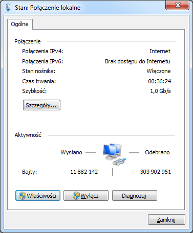

    #4 18958398
    spinacz
    Posty: 8576
    Pomógł: 1204
    Ocena: 2654
    Podłącz w inny ETH np w ETH2.
    Kliknij na właściwości karty sieciowej i powinno ci pokazać jak się połączyło.
  • #5 18958407
    MagicznyCygan
    Poziom 6  
    Posty: 20
    Ocena: 15
    Próbowałem zmieniać porty wcześniej i nie pomagało.
    O to okienko chodzi?

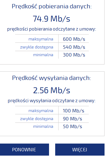

  • #20 18959102
    KOCUREK1970
    Specjalista Sieci, Internet
    Posty: 35667
    Pomógł: 3861
    Ocena: 5489
    MagicznyCygan napisał:
    Na stronie speedtest.pl.
    Na początek to:
    https://pro.speedtest.pl/
    https://pro.speedtest.pl/pomiar_certyfikowany_i_niecertyfikowany
    Pomiar musi być certyfikowany.
    Proszę wykonać pomiar i wstawić tutaj wynik tego pomiaru.
  • #21 18959150
    MagicznyCygan
    Poziom 6  
    Posty: 20
    Ocena: 15
    Światłowód 600/100, niska prędkość pobierania.
  • #22 18959188
    KOCUREK1970
    Posty: 35667
    Pomógł: 3861
    Ocena: 5489
    @MagicznyCygan
    Test jest certyfikowany?
    Jeśli tak, wykonaj jeszcze kilka wedle zaleceń i możesz pisać reklamację.
  • #23 18959300
    MagicznyCygan
    Poziom 6  
    Posty: 20
    Ocena: 15
    Tak, test jest certyfikowany.
    Czyli w takim razie jest to wina orange, bo na innych komputerach chodzi dobrze.[/quote]
