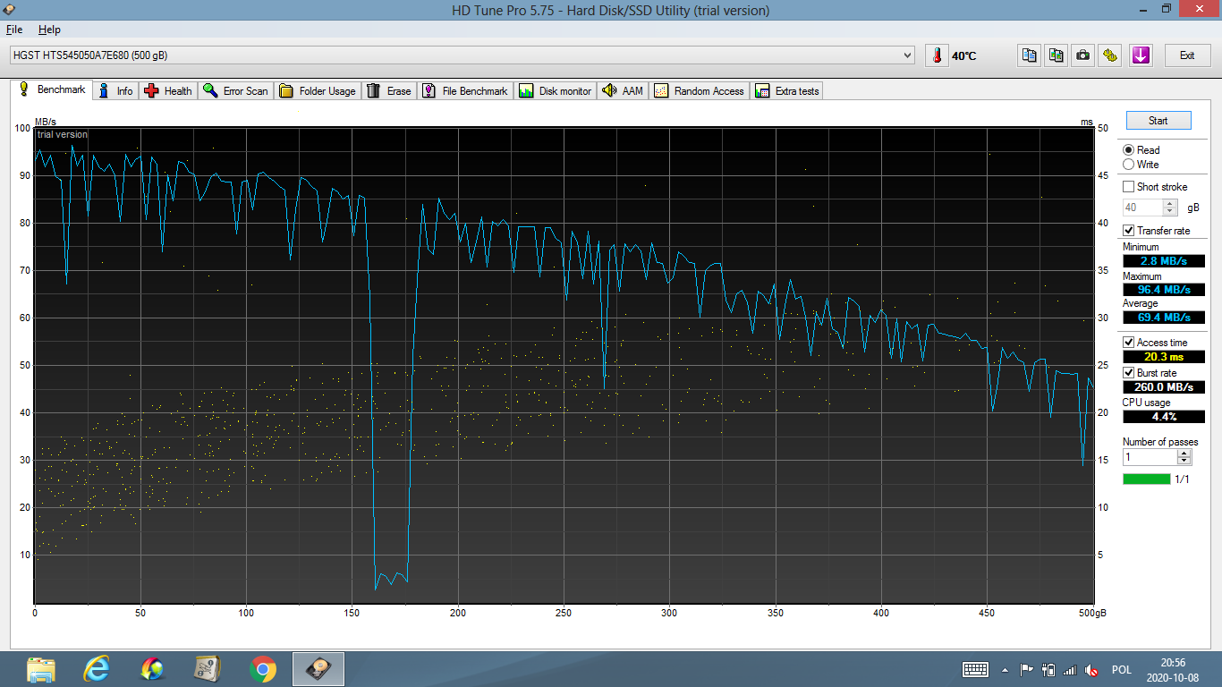

    Od jakiegoś czasu Windows 8 strasznie muli na moim laptopie. Próbowałem różnych rzeczy typu: odzyskiwanie systemu, defragmentacja dysku, wyłączenie niepotrzebnie uruchamianych programów przy starcie systemu, również i różnych programów czyszczących. Przeglądarki internetowe również chodzą jakby nie mogły nie mówiąc już o uruchamianiu systemu. Z problem już walczę z 2 miesiące bezskutecznie, więc postanowiłem napisać z prośbą o pomoc.

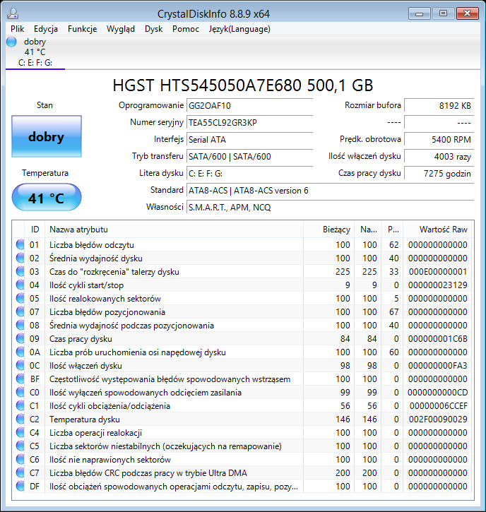

    wklejam screen z crystalmarkinfo

    Próbowałeś wrzucić mu dysk SSD? I czy robiłeś test pamięci RAM?
  • #6 18963154
    karamba131
    Posty: 137
    Ocena: 25
    Nie wrzucałem dysku SSD, kupiłem z HDD. Testu pamięci RAM nie robiłem

    karamba131 napisał:
    Poniżej raport z programu HWMONITOR
    Raport jest nieczytelny i nie zawiera większości danych. Wrzuć screeny. Pamiętaj by były po kilku (lub kilkunastu) minutach pracy na laptopie (otwórz przeglądarkę i kilka stron z których zwykle korzystasz, jakieś programy... najlepiej gdybyś odczuwał to mulenie).
    Później ściągnij program FRST z https://www.bleepingcomputer.com/download/farbar-recovery-scan-tool/. Przeskanuj nim komputer i wrzuć tu logi (frst.txt i additional.txt). Logi wrzuć jako pliki, nie wklejaj ich jako treść postu.

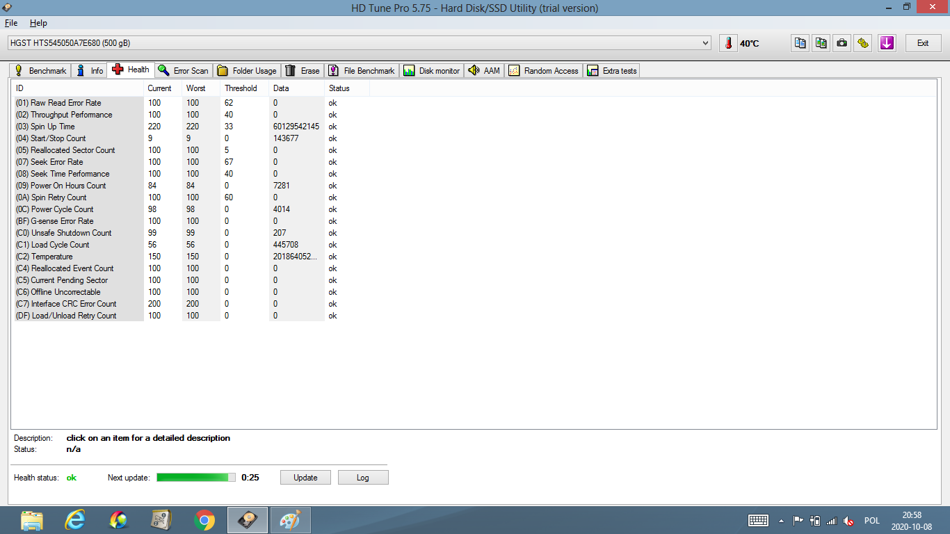

    SMART nie wykazał, żadnych problemów z dyskiem twardym. 4GB RAM to trochę mało. Jeśli jest zapełniany niemal w całości to system zaczyna korzystać z pliku wymiany... a to strasznie zamula komputery. Testu RAM nie musisz robić. Uszkodzony RAM nie spowalnia komputera tylko wywala błędy.

    To proponuje zrobić test pamięci RAM tym testem wbudowanym, ale polecam MemTest86 z bootowalnego pendriva czy cd jak wygodniej bo wtedy program działa niezależnie a nie na dysku systemu. A jak z temperaturami na procesorze? Pasta była wymieniana jak i oczyszczony z kurzu? Bo tbh. Temperaturę to pierwsze, co wypadało by sprawdzić np. Przez program OCCT.

    W dzienniku zdarzeń sprawdź czy nie pojawiają się błędy w komunikacji z dostępem do dysku, wiele razy spotkałem się z sytuacją że pomimo dobrego smarta dysku, dysk nadawał się do wyzerowania bądź do wymiany.

    A ja bym tu podzielił opinie z kolegą aachi. Na dzisiejsze czasy o tyle o ile 3 a nawet 2 generacja core intela jest jeszcze wystarczająca o tyle dysk hdd i 4 gb ram to stanowczo za mało. Obecne aktualizacje są tak obszerne, że takie konfiguracje nie dają rady pomimo, że kom po świeżej windzie jeszcze daje radę to po zrobieniu aktualizacji i dorzuceniu kilku programów jest już z tym Ciężko. Pozdrawiam

    Nie wszystkie problemy z dyskiem są widoczne w SMART. Uruchom jakiś bootowalny system lub podłącz dysk do innego komputare i sprawdź prędkości (np. HDTune).
    Przeskanuj antywirusem i antymalware.

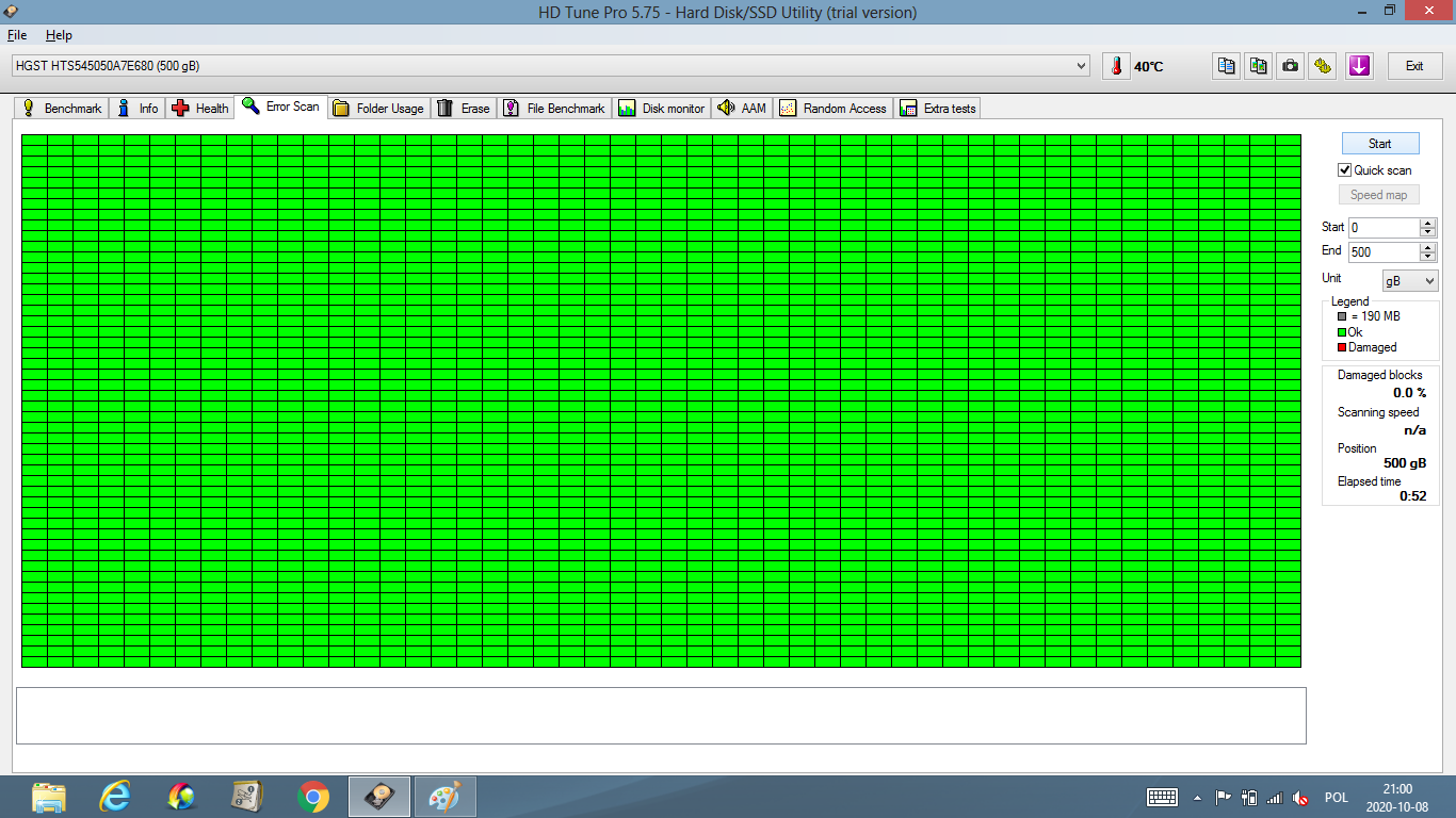

    Jak piszesz post na forum to masz przycisk "Dodaj załącznik". Po kliknięciu na niego pokazuje się okienko w którym możesz wybrać pliki do dodania. Tak łatwiej dodawać pliki np. FRST.txt niż na zewnętrznym hostingu. Będziesz wiedział na przyszłość.
    W plikach FRST infekcji nie widzę, choć posprzątać by się przydało. Może ktoś pokusi się o przygotowanie pliku naprawczego do FRST.

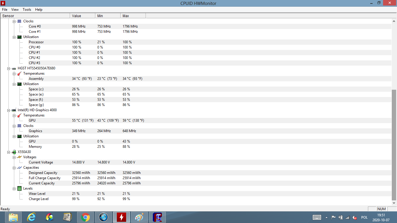

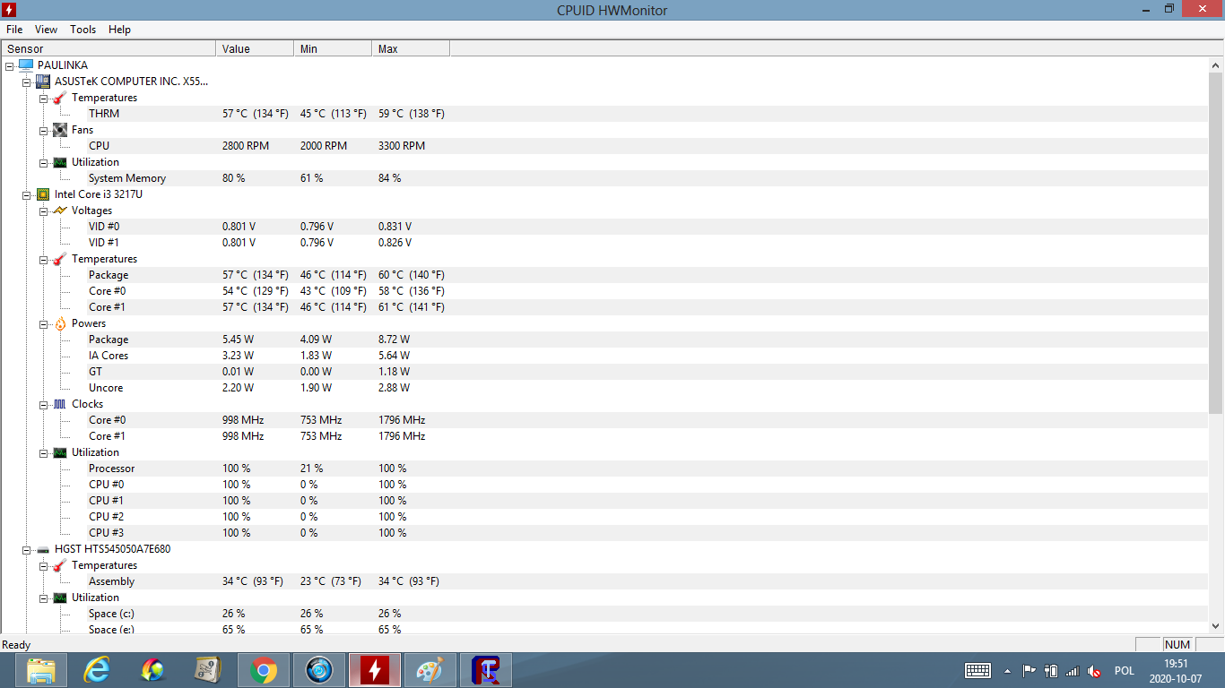

    Temperatury są nie najgorsze. Jednak procesor w momencie robienia zrzutów HWMonitora był obciążony w 100%, ale działał tylko z połową prędkości. Ustaw profil zasilania na "Maksymalna wydajność". Sprawdź w Zaawansowanych opcjach zasilania, czy Maksymalna wydajność procesora jest na 100% zarówno na baterii jak i przy podłączonym zasilaniu.
    HWMonitor pokazał także maks zajętość RAMu na 84%, co jest prawie na granicy by komputer zaczął korzystać z pliku wymiany. Więc uruchomienie kilku dodatkowych zakładek w przegladarce i RAMu by brakło.
    Co możesz zrobić by przyśpieszyć komputer?
    Za darmo:
    - Odinstaluj McAfee całkowicie.
    - ustaw zrównoważony - podnoszenie wymuszanie wyższej wydajności wpływa negatywnie na temperatury i efekt może być przeciwny, a nawet może skrócić życie laptopa.
    HWMonitor często pokazuje niektóre wartości z opóźnieniem - dlatego na screeny mogą wprowadzać w błąd - na jednym screenie widać, że procesor podnosi taktowanie do maksymalnego. Uruchom test OCCT - zobaczysz jak zachowuje się taktowanie, temperatury, itp.

    Ja zalecam "Maksymalną wydajność", bo to normalne ustawienie przy którym każdy laptop powinien pracować bez problemu. To nie jest wymuszanie "wyższej" wydajności (tylko normalnej) ani overclocking, by siać panikę.
    Oczywiście temperaturę podzespołów zawsze warto kontrolować. Twój CPU zaczyna throtlować przy 105 stopniach. Jeśli maks temperatura jest poniżej 80 stopni, to nie masz się czym martwić. Jeśli wzrasta powyżej 80 to warto przeczyścić chłodzenie. Powyżej 90 stopni dopiero jest powodem do zmartwień.
    Temperaturę możesz odczytywać chociażby w HWMonitor -> Intel Core i3 3217U -> Temperatures.
    Test OCCT to dobry pomysł. Pozwoli sprawdzić jak to jest z tym taktowaniem procesora. OCCT jest wymagający dla procesora dlatego to normalne, że temperatury będą wysokie. Jednak jeśli dojdzie do throtlingu, to należałoby przeczyścić chłodzenie.
    Za darmo:
    - Odinstaluj McAfee całkowicie. - ZROBIONE
    - Odinstaluj wszystko od ASUS-a poza ATK Package.- ZROBIONE
    - Odinstaluj wtyczki w Firefoxie - NIE MAM FIREFOX, ODINSTALOWAŁEM W CHROME
    - Możesz odinstalować całkowicie Avasta (co przyśpieszy komputer) jednak musisz być rozsądny, nie uruchamiać plików z nieznanych emaili i pirackiego oprogramowania. Nie wiem na ile skuteczny jest Windows Defender w Windows 8, w 10 jest wystarczający. - NIE MOGĘ ODISTALOWAĆ AVAST, INFORMACJA O BRAKU UPRAWNIEŃ - PROSZĘ SKONTAKTOWAĆ SIĘ Z ADMINISTRATOREM ??
    - Odinstaluj wszystko czego nie używasz i nie uruchamiaj wielu programów równocześnie. - ZROBIŁEM TO JUŻ WCZEŚNIEJ
    - Upewnij się, że problem ze spowolnionym procesorem był spowodowany ustawieniami w "Opcjach Zasilania". - NIE MOGĘ PRZESTAWIĆ OPCJI NA WYSOKĄ WYDAJNOŚĆ, PO WPROWADZENIU ZMIAN OPCJE WRACAJĄ NA "ZRÓWNOWAŻOWNY"
    Za kasę:
    - Kup kość 8GB DDR3L SODIMM RAM - koszt jakieś 100-160 złotych. - NA PRZYSZŁOŚĆ - MIAŁBY KTOŚ DO SPRZEDANIA TANIEJ??
    - Kup SSD na SATA np. Crucial MX500 500GB - koszt jakieś 250-300 złotych, jednak laptop w biurowych zastosowaniach przyśpieszy Ci bardzo. - NA PRZYSZŁOŚĆ - MIAŁBY KTOŚ DO SPRZEDANIA TANIEJ??
    Dodatkowo:

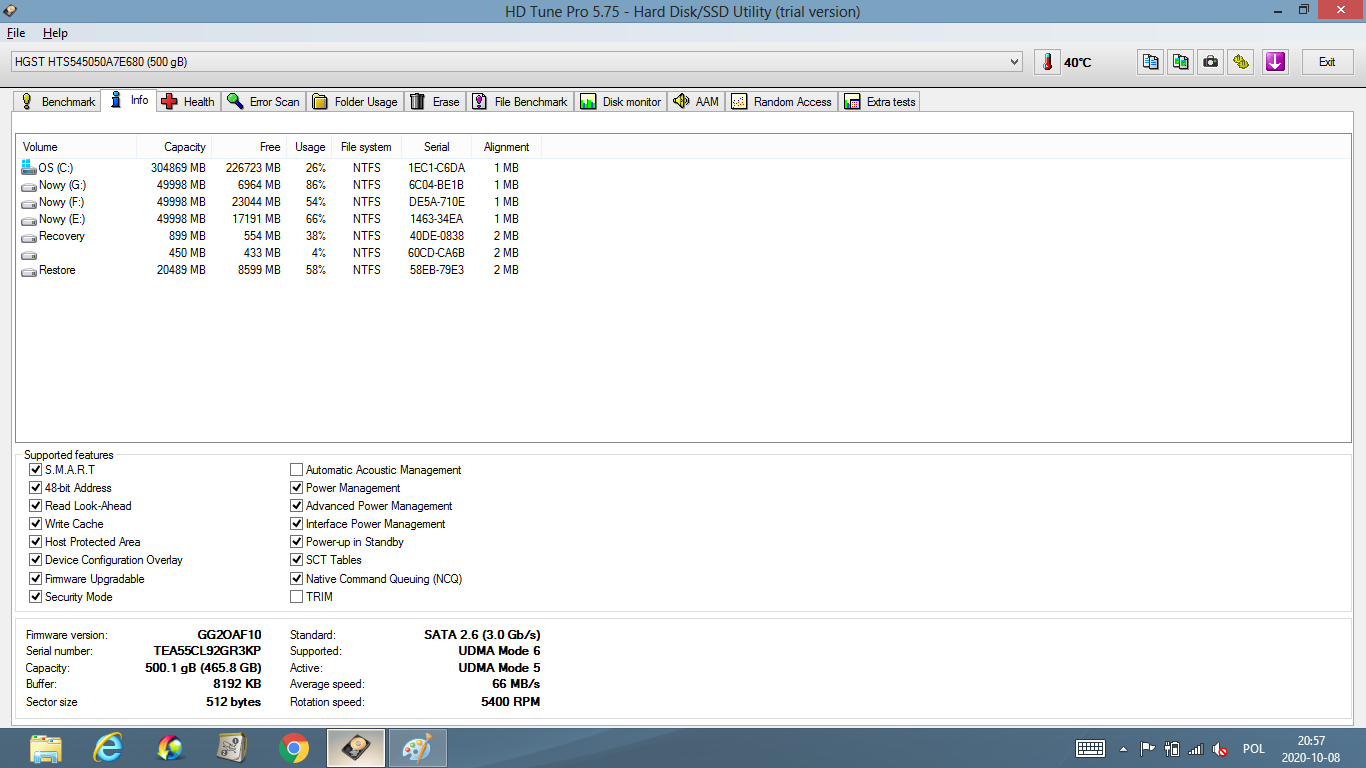

    - Możesz zrobić test HDTune jak prosili inni koledzy. ZROBIONE - DOŁĄCZONE SCREENY
    ASUS x550C Windows 8 zwolnił - Windows 8 bardzo wolno działa mimo różnych zabieg ASUS x550C Windows 8 zwolnił - Windows 8 bardzo wolno działa mimo różnych zabieg ASUS x550C Windows 8 zwolnił - Windows 8 bardzo wolno działa mimo różnych zabieg ASUS x550C Windows 8 zwolnił - Windows 8 bardzo wolno działa mimo różnych zabieg
    - Przeskanować komputer darmową wersją Malwarebytes, usunąć co znajdzie i później odinstalować. - ZROBIONE, ZNALEZIONE 2 BŁĘDY W REJESTRATCH ALE NIE WIEM JAK USUNĄĆ, PONIŻEJ TE REJESTRY

    HDTune
    Miałeś jeden poważny spadek prędkości. Jeśli na czas testu system był uruchomiony z innego nośnika (CD lub pendrive) to jest to powód do zmartwienia. Jeśli uruchomiłeś HDTune z poziomu tego Windowsa 8 co masz zainstalowany, spadek mógł być spowodowany tym, że system lub inny program w tym czasie także zaczął korzystać z dysku. Warto by powtórzyć test HDTune z przenośnego systemu, lub po podłączeniu tego dysku do innego komputera
    TYM RAZEM TEST ZROBIONY Z ZEWNĘTRZENGO ŹRÓDŁA (Pendrive) PONIŻEJ SCREEN
    Ja podałem orientacyjne ceny nowych części ze sklepu. Używane powinieneś znaleźć taniej. 13 i 14 tego miesiąca mają być jakieś zniżki na amazonie. Może SSDki będą tańsze?
    NIE MA CO UKRYWAĆ SYSTEM PRZYŚPIESZYŁ ALE TO JESZCZE NIE JEST TO, W NAJBLIŻSZYM CZASIE JEDNAK MUSZĘ KUPIĆ DYSK I PAMIĘĆ, RAM, TEN HD CAŁY CZAS SŁYCHAĆ JAK MIELI...

    Scan HDTune nie najgorszy, dysk działa prawidłowo (ma już swoje lata).
    Jeśli będziesz w miarę rozsądny to systemowy Windows Defender powinien Ci wystarczyć. Jakikolwiek inny zewnętrzny antywirus spowolni komputer.
    Sprawdź jeszcze raz czy nie ma żadnych aktualizacji do ściągnięcia i zdefragmentuj dysk.
