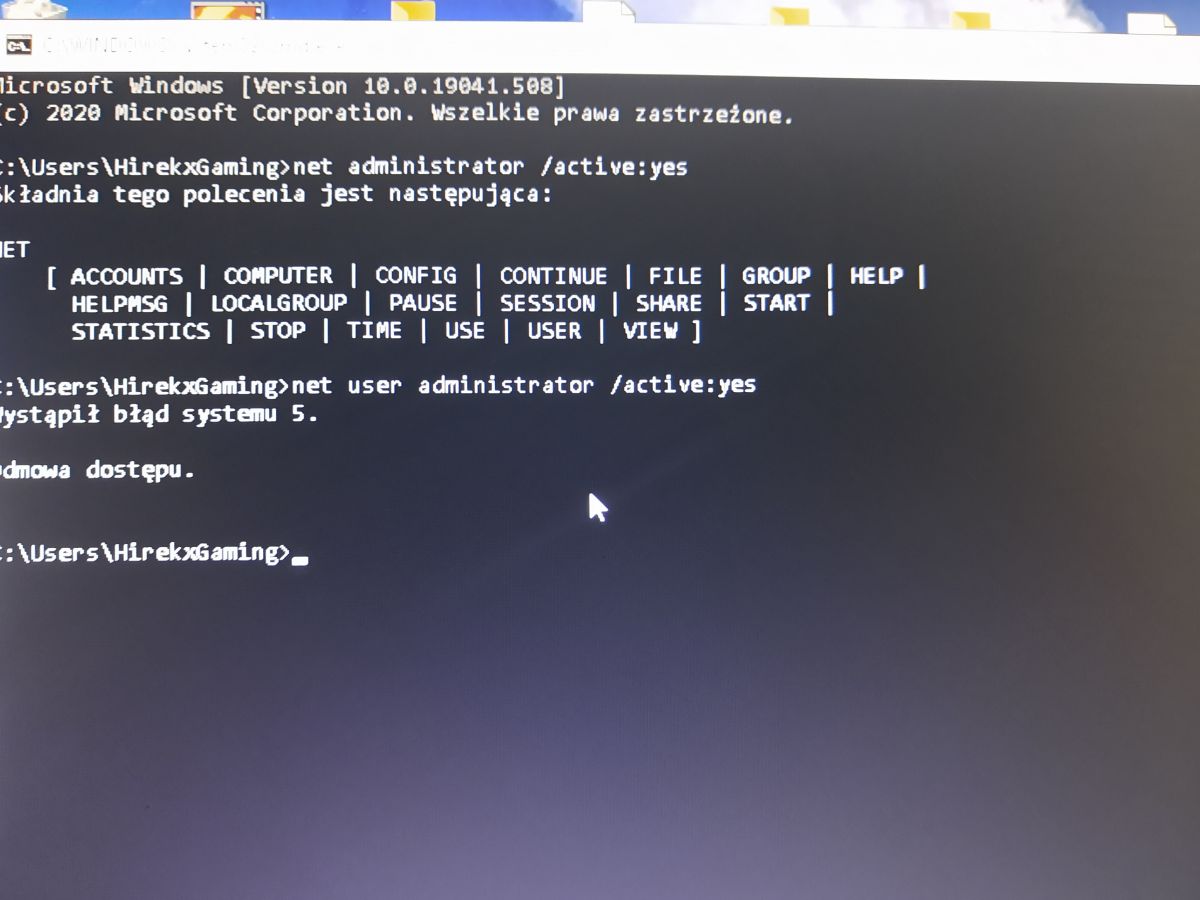

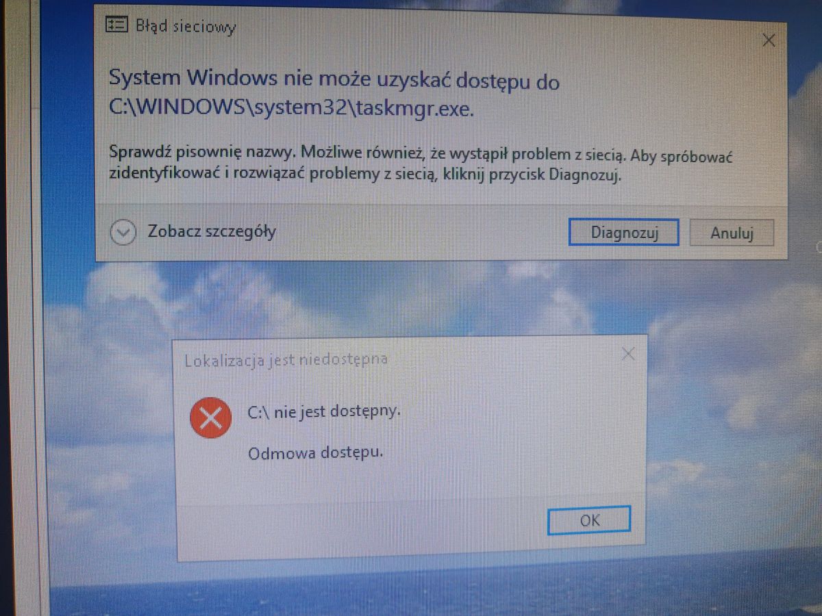

    Dobry Wieczór, mam problem z uprawnieniami Windowsa. Przy odinstalowaniu Avasta on magicznie zmienił mi uprawnienia i pozbawił mnie pełnej kontroli nad dyskiem C i prawie całym systemem. Teraz nie mogę uruchomić CMD, menedżera zadań, niektórych aplikacji gier itp. Proszę o pomoc
    Jak odzyskać uprawnienia Administratora w Windows 10? Jak odzyskać uprawnienia Administratora w Windows 10?

    ITSpec. napisał:
    W trybie awaryjnym spróbuj.
    Udalo mi sie wlaczyc tryb awaryjny z wierszem polecen i wpisalem net user administrator /active:yes i po restarcie wlaczyl sie konto administratora wbudowanego ale gdy wlaczyl sie to zastalem czarny ekran.

    ITSpec. napisał:
    Wstawisz w końcu logi?
    ale jak mam to zrobic gdy mam czarny ekran i nic nie moge zrobic

  • #12 18966327
    g1r2a345
    Poziom 5  
    Posty: 35
    Ocena: 6
    Robie Format (i tak byl potrzebny)
