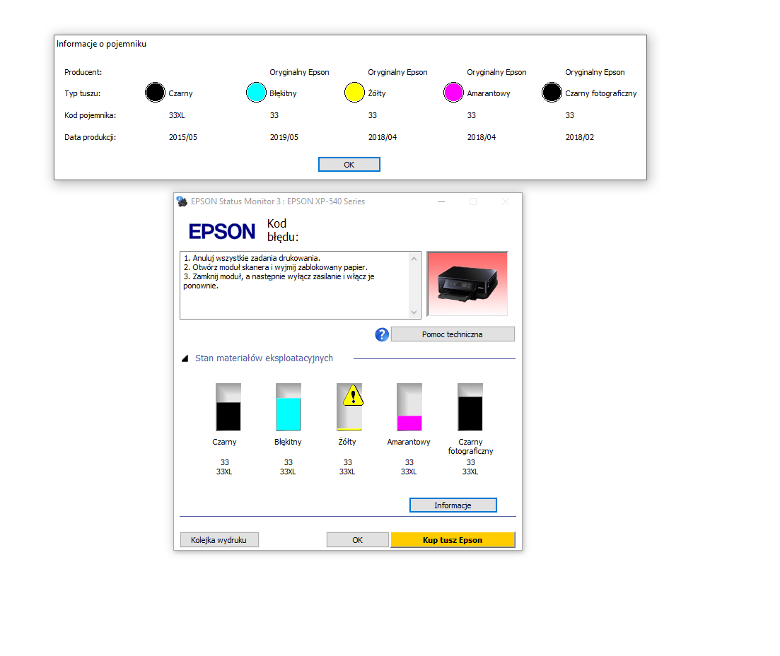

    Soft ogarnięty. Pozostaje mi teraz błąd E-01 XD Jakieś pomysły?

    Może brudny enkoder karetki?
    Drukarka reaguje na brak tuszy i/lub wskazuje ich poziom?
    Stacja serwisowa nie blokuje karetki? jest ułożona prawidłowo?

    Pod print errorem jest jeszcze dopisek 100077. Mówi Ci to coś?
    https://youtu.be/U_CdsIAPXZ8
    Próbowałem z tym pampersem, ale u mnie to sztywno jakoś siedzi.
    Jutro spróbuję z tym: https://www.youtube.com/watch?v=cPl1WNiTA54
    Dobra, temat ogarnięty. Zostawiłem epsonika na noc i działa. Wystarczyło na dłuższy czas odciąć zasilanie. Na dużo dłuższy czas. Dzięki chłopie za rady, doceniam fest. Pozostaje mi tylko nabicie magenty i yellowa. Dzięki jeszcze raz. Temat zamykam.Gdybyś miał jeszcze jakieś rady, zapraszam na PW.
