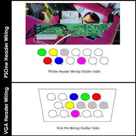

    WITAM mam maly problem kupilem sobie lcd 4" od konsoli psx w celu budowy projektora panelik pod sonka dziala poprawnie ale zalezy mi na kompie zrobilem przejsciówke ( zgodnie ze schematem ponizej ) ale po podlaczeniu pod grafike w kompie obraz jest ale skacze i nedaje rady go wyregulowac ustawiemiami grafiki czy ktos z was podlanczal cos takiego pod kompa
    • Jak podłączyć panel LCD 4 Sony PSX do PC? Skaczący obraz po podłączeniu schematic_201.jpg (18.42 KB) Musisz być zalogowany, aby pobrać ten załącznik.

    polacz od strony pc 13 i 14 pin wtyczki
    sony generuje csync, pc generuje osobno vsync i hsync

    dobra po pracy sprubuje `a mam jeszcze jedno pytanko jakie ustawienia grafiki zazucic aby uzyskac jaknajleprze efekty mam namysli rozdzielczosc i odswierzanie a i jeszcze jedno cz na zasazzie schematu za pomoca kturego podpinamy lcd od psx-a do kompa mozna podpiac zwykly monitor CRT pod psx powinno ruszyc ????????

    nie wiem jakie sa mozliwosci tego twojego lcd, ale zakladam ze pracuje od 15khz do przynajmniej 38khz
    sony psx ps one ps2 pracuja z czestotliwoscia 15khz, wiec monitor vga odpada - jego zakres czestotliwosci zaczyna sie od 31khz
    do podlaczenia playstation do monitora vga sa urzadzenia typu scandoubler i kosztuja okolo 190pln

    zmostkowanie 13 i 14 nic niedalo dalej tosamo ale daruje sobie z tym panelik ma taksamo AV i podpiolem poprzez ten kabelek dziala nawed niezle
