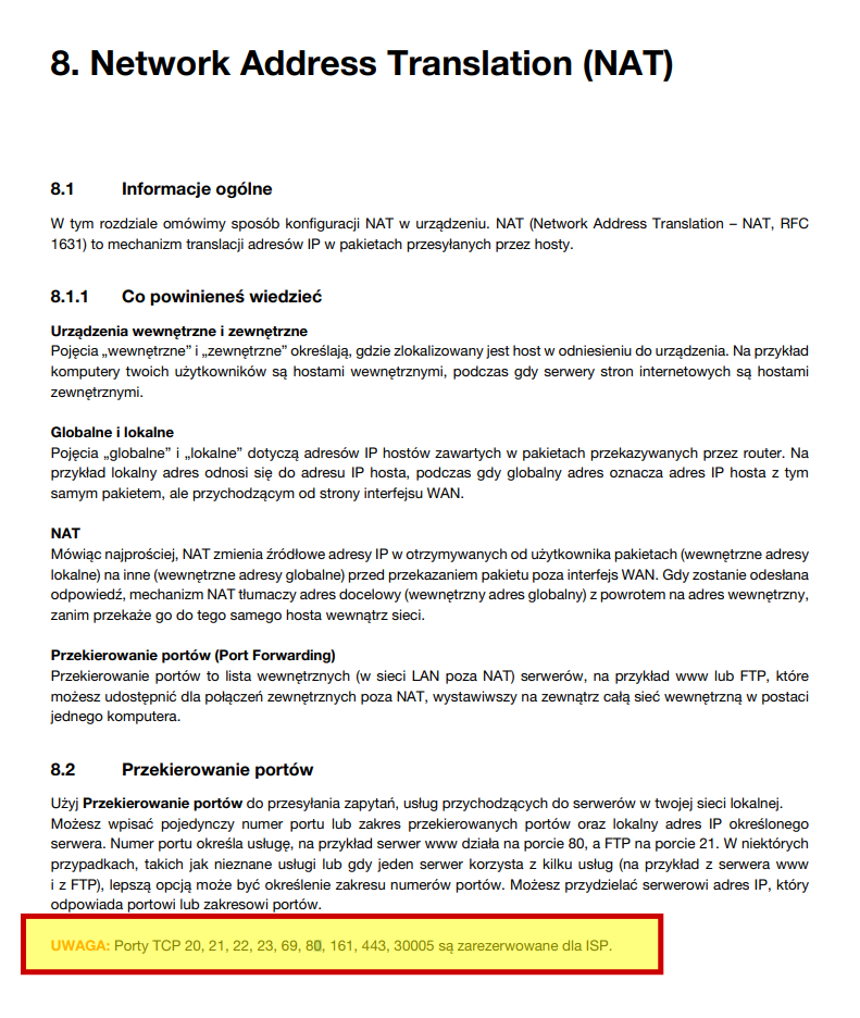

    Znalezienie instrukcji wraz z odpowiedzią zajęło mi 15 sekund. (strona 73)

    Czyli jak mam to rozumieć? Nie postawię serwera www na porcie 80?
    W ogóle nie mogę się dostać od tego serwera po IP.
    Serwer debian jest widoczny w routerze pod 10.0.0.5
    Ustawiłem taki DMZ, ale nie mogę się dostać po IP i porcie z zewnątrz (ustawiłem 8090 w apache2).
