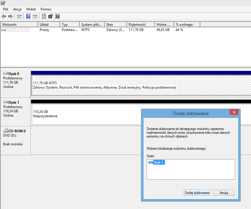

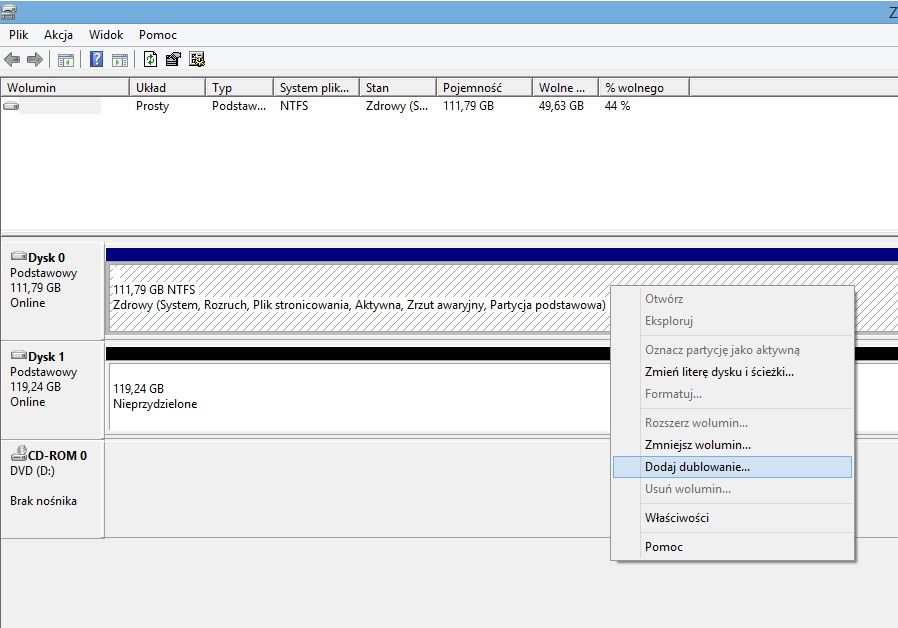

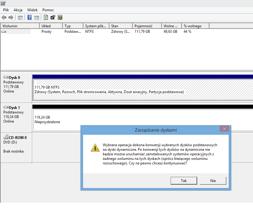

    Próbuje stworzyć RAID 1 na WINDOWS 8.1 PRO

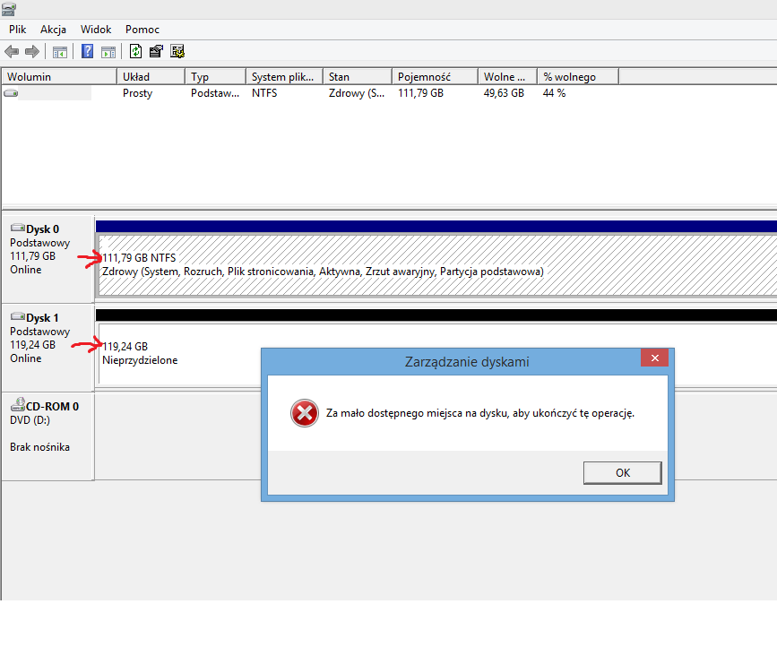

    Problem polega na tym że dając dublowanie dysku 0 i wybierając dysk 1 na koniec tej operacji wywala
    "Za mało dostępnego miejsca na dysku, aby ukończyć tą operację."
    Dysk systemowy obecnie dysk 0 to GOODRAM C40 120 GB
    A dysk który ma być użyty do dublowania dysk 1 to GOODRAM CX400 128 GB
    Odpowiednio w systemie dysk 0 ma rozmiar 111,79 GB a dysk 1 ma 119,24 GB
    Raid 1 windows 8.1 pro problem z dublowaniem dysku wywala brak miejsca
    Raid 1 windows 8.1 pro problem z dublowaniem dysku wywala brak miejsca Raid 1 windows 8.1 pro problem z dublowaniem dysku wywala brak miejsca Raid 1 windows 8.1 pro problem z dublowaniem dysku wywala brak miejsca
    Dysk 1 jest większy od dysku 0 ale wywala brak miejsca.
    Znalazłem dużo tematów ale o Windows 10 albo 7
    Filmiki na których to działa.
    Ale u mnie coś idzie nie tak .
    Z góry dzięki.

    Wydaje mi się, że dla Twojej konfiguracji dysków nie da się tego zrobić bo masz wszystko na jednej partycji podstawowej i po konwersji prawdopodobnie nie zbootujesz OSa bo zgubisz dane rozruchowe i MBRa. Nie wiem jak instalowałeś windows-a ale domyślnie system allokuje kilkaset MB (zwykle 100-500MB) na partycję systemową i gdzie umieszcza dane rozruchowe. W takim przypadku system Windows jest instalowany na oddzielnej partycji (innej niż systemowa) i ona może być skonwertowana na partycję dynamiczną. Partycję dynamiczną można rozszerzać dodając do niej inne partycje dynamiczne (w tym partycje na innych dyskach fizycznych). Logicznie będzie to widoczne w systemie jako jeden dysk.

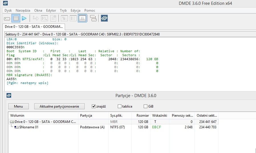

    Pokaż widok z okna partycje z DMDE dla dysku 0.
    Najpierw -> Zmniejsz wolumin... o np. 2 MiB i jeszcze raz...
    BTW: wolumin systemowo-rozruchowy bez litery...

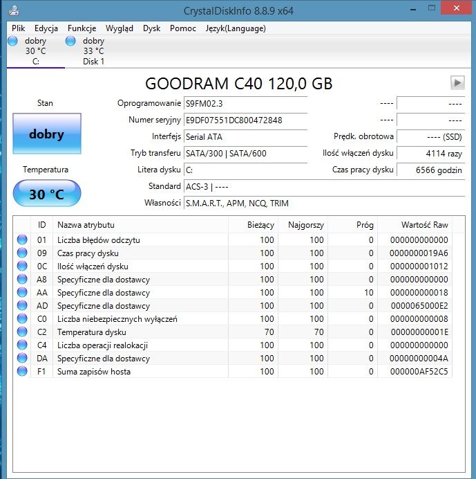

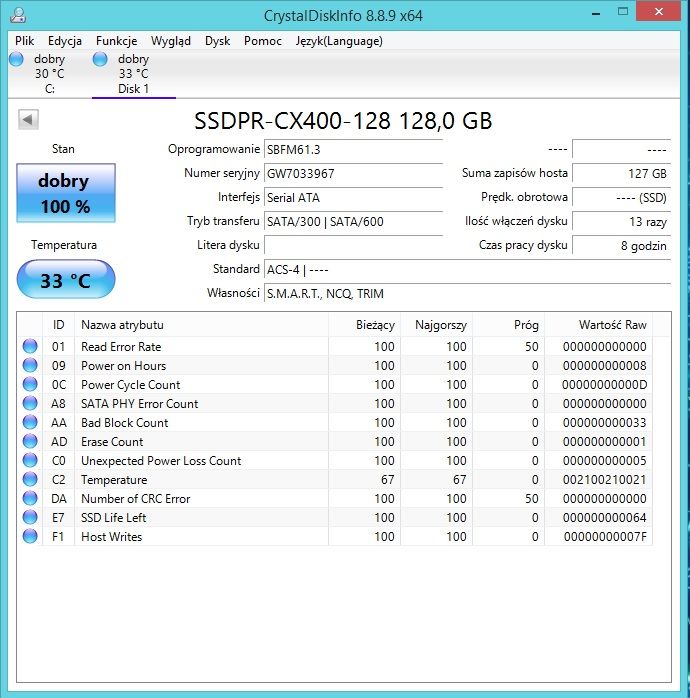

    Wstaw też SMART obu SSD.

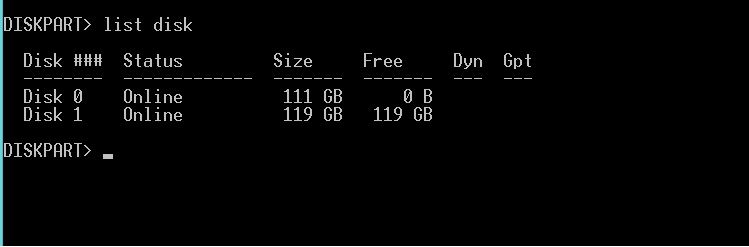

    to jeszcze widok w diskpart

    to jeszcze widok z DMDE

    Na początek wykonaj jak radzi WojtasJD. Masz za mało wolnego miejsca na dysku by wykonać konwersję na dynamiczny.

    Zmniejszenie rozmiaru woluminu (partycji) o 2MB (od końca, na co Windows pozwala normalnie podczas pracy). Dysk dynamiczny wymaga min. 1MB wolnego (nieprzydzielonego) miejsca (obszaru) na końcu dysku, u Ciebie jest ~450kB.

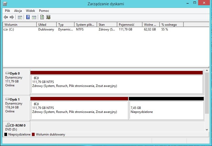

    Dzięki DZIAŁA !!!
    Tak jak pisali WojtasJD i mati211p wystarczyło zmniejszyć rozmiar woluminu o 2MB i działa.

    Na koniec mam tylko pytanie co do tego wolnego miejsca na dysku 1 coś koło 7.5 GB Można to spokojnie
    wykorzystać czy lepiej zostawić w spokoju.

    Można kolejny wolumin na coś stworzyć albo tak zostawić temu drugiemu SSD jako dodatkowy OP

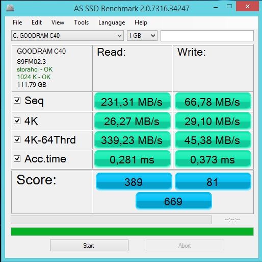

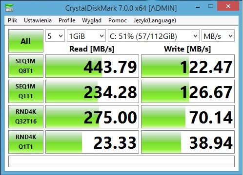

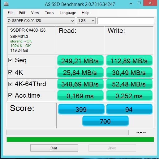

    BTW: możesz wrzucić wynik testu tego RAID1 z CrystalDiskMark i AS SSD Benchmark
    SMART OK, C40 miał ~11 TiB zapisów
    BTW: Temperatura obu SSD to fikcja - przyoszczędzili na czujniku.

    Po testach

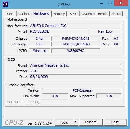

    płyta główna
