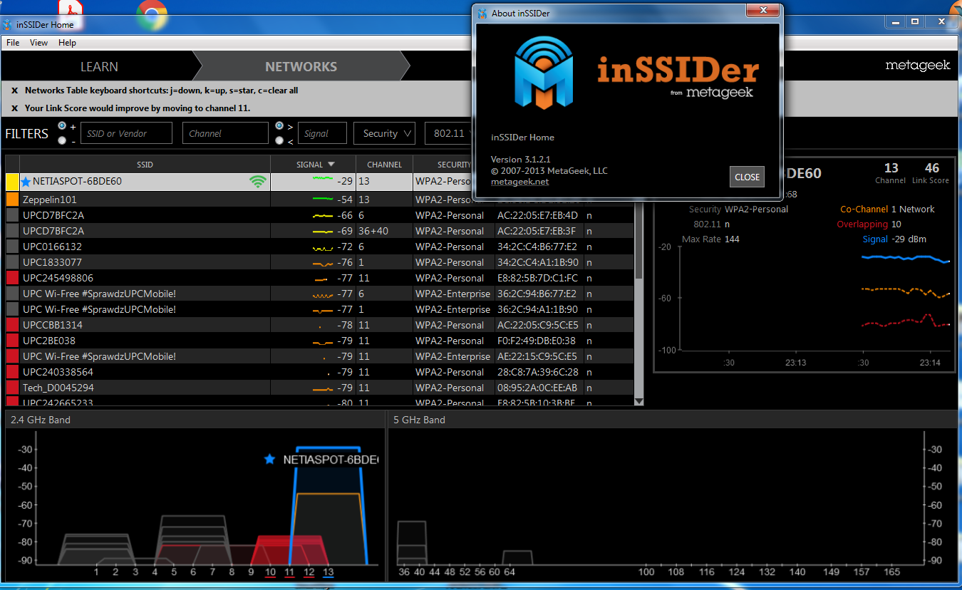

    Witam. Mam router firmy zte zxhn f660 i problem ze słabym zasiegiem w domu. Czy są jakieś routery obsługujące internet światłowodowy ktore mają większą moc sygnału wifi??? Zamówiłem juz do tymczasowego podratowania sytuacji wzmacniacz sygnału xiaomi (jeszcze nie doszedł do mnie) ale jakoś nie ufam takin urządzeniom więc postanowiłem zapytać na forum. :)
    Problem powstał w momencie jak rozpoczeła sie nauka zdalna, dlatego zależy mi na szybkim zalatwieniu problemu. Za pomoc z góry dziękuję
    Moc sygnału wifi wszystkie routery/modemoroutery mają identyczną, bo reguluje to prawo.
    Różnice polegają na tym, że router/modemorouter ma/nie ma anten zewnętrznych, jaki układ radiowy tam zastosowano itd. - czyli czasami coś radzi sobie lepiej a inne sprzęty gorzej.
    - by mieć co wzmocnić czyli przesłać dalej, sam wzmacniacz musi mieć co odebrać, zatem sygnał wifi musi być całkiem mocny w miejscu instalacji wzmacniacza (rzędu -70dBm),
    - dodatkowo, wzmacniacz obcina transfer o połowę,
    - dodatkowo, dodanie wzmacniacza może jeszcze bardziej pogorszyć siec wifi, niż poprawić jej zasięg i działanie.

    Opcja z Access Point wydaje mi się najlepsza w moim przypadku. Czy możesz mi podpowiedzieć jakie urządzenie będzie najlepsze do tego celu (i w miarę nie drogie ;) )?
    Rozumię że taki acces point będzie tworzył sieć inną niż ta z mojego zte? Jeśli tak to czy urządzenia będace w mojej sieci wifi nie będą "głupiały" przełączając się pomiędzy sieciami?
    W najbliższym czasie robię screeny aplikacją to tutaj wrzycę. Już to ostatnio testowałem i generalnie w miejscu gdzie miałby być wzmacniacz wifi to pokazywało ok -60db do -50db. U mnie na kanalach od 1-5 jest sporo wygnałów dlatego przerzuciłem sie na kanał 6 ( do tej pory był 3)
    AP podłącza się przewodem z routerem głównym.
    jakie urządzenie będzie najlepsze do tego celu (i w miarę nie drogie )?
    W takich widełkach "nie drogi", pozostaje TPlink C6 (cena koło 150 zł).
    Ale to prawdę powiedziawszy router, który można przełączyć na AP, niż AP z prawdziwego zdarzenia.
    Ustawiasz jak zechcesz, ale najlepiej to siec o innej nazwie i innym kanale niż na routerze głównym.
    Celujesz w tanie rozwiązania, nie oczekuj tu szybkiego działania, automatycznego przełączania w sekundę itd
    Będzie rwało połączenia samego wzmacniacza z routerem głównym, a co dopiero całego linku.
    Kanały najbardziej wskazane, to kanał nr 1, 6 i 11 - ale problem taki, że na tych kanałach z automatu działają prawie wszystkie sieci, zatem na tych kanałach największy tłok i bałagan.
