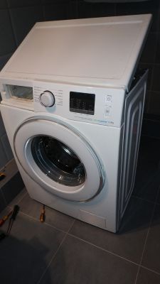

    Mam pewien problem z pralką marki Samsung otóż kolejny raz pralka nie chciała zakończyć prania to znaczy normalnie woda się nalała. Proszek zabrała lecz w połowie prania czas nie leciał, a ona dalej sobie prała i prała.
    Zatem ustawiłam na program wirowania i powtórka w pewnym momencie czas nie leciał, a ona sobie tak ciągle wirowała, gdy udało mi się dostać do prania to było bardzo mokre. Wyczyściłam filtr i jeden i drugi, a węże odkręciłam, ale nic takiego nie zauważyłam. Chciałam sprawdzić czy może będzie działać lecz tu nagle pralka buczy i woda nawet nie leci, co jeszcze mogę zrobić proszę o poradę?

    Oczywiście tak robiłam jak na filmiku i dalej to samo dalej buczy i wody nie wlewa do pralki żaden błąd nie wyświetla się, ogólnie pod tym sitkiem wygląda nie ciekawie Samsung WW80J34D0KW - Niekończące się pranie i brak wody po czyszczeniu filtrów

    Prawdopodobnie elektrozawór uległ uszkodzeniu mechanicznemu czyli zatkaniu kamieniem, osadem. To "buczenie" to praca cewki elektrozaworu czyli cewka próbuje otworzyć elektrozawór, ale ten ma zablokowany przepływ. Można spróbować zdemontować cewkę i zanurzyć elektrozawór w occie lub odkamieniaczu: https://youtu.be/buCelgRXx1U lub wymienić elektrozawór na nowy: https://north.pl/karta/elektrozawor-podwojny-...i-samsung-ww80j34d0kw-eg,8ID-61-C2MD-PK7.html

    Tak woda normalnie leci, lecz gdy jest wąż podłączony do pralki to występuje właśnie buczenie tak jakby zawór był zakręcony całkiem

    Bez demontażu blatu i sprawdzenia elektrozaworu i drożności węży łączących go z dozownikiem detergentów jak i samego dozownika nic więcej na odległość nie można pomóc.
    Jeśli czuje się Pani na siłach to proszę sprawdzić powyższe a jeśli nie to pozostaje wezwanie serwisanta sprzętu AGD.

    Mam problem z zdjeciem pokrywy , śrubki odkręciłam i nie da rady zdjąć jej tak jakby coś trzymało i pytanie czy mam na siłę to jakoś zdjąć czy co

    Niestety kłania się jakość Samsunga. Blat na siłę do tyłu.
    Zdarzyło mi się już, że blat musiałem wycinać nożem, bo się przykleił z przodu.
    Kenworth 18 napisał:
    Blat trzeba pchnąć do tyłu stojąc z przodu pralki.
    Raczej stanąć z tyłu i zaprzeć się nogami o pralkę :lol:

    Kiedyś trafisz na takiego który Cię pokona, blatu przedstawionego na zdjęciu niżej dwóch chłopa wyrwać nie mogło.

    Już kiedyś w starej pralce ściągałem blat za pomocą gumowego młotka raz uderzać z wyczuciem w jeden róg blatu od przodu raz w drugi. Niestety innego sposobu nie ma by odsłonić dostęp do elektrozaworu i dozownika detergentów.

    Niestety ten blat to po prostu jakby był przyklejony na amen , coś mi się wydaje że pod tym całym panelem coś trzyma tylko że z nim też jest problem były tam gdzie zbiorniczek śrubki i też właśnie nie da rady zdjąć tego

    Tutaj jest pokazane jak jest zamocowany blat: https://youtu.be/BeP2BjKxbUg
    Wpierw trzeba zdjąć blat by móc zdemontować przedni panel.
