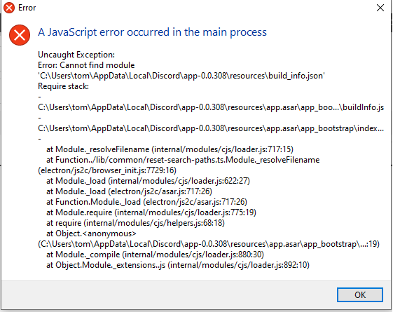

    Dzień dobry
    Proszę o pomoc w kwestii wyskakującego okna błędu programu Java.
    Nadmienię tylko ,że podjąłem próbę zainstalowania najnowszej wersji tego programu z myślą iż przyniesie to jakiś efekt.Niestety błąd pojawia się przy każdorazowym uruchomieniu komputera.
    • Wyskakujące okno błędu JAVA mimo zainstalowania najnowszej wersji programu JAVA error.png (23.11 KB) Musisz być zalogowany, aby pobrać ten załącznik.

  • #4 19011048
    ITSpec.
    Posty: 5703
    Pomógł: 937
    Ocena: 741
    Odinstaluj:
    Chromium
    WorldofTanks
    Pobierz i zrób skan - usuń wszystko co znajdą (również z kwarantanny):
    https://pl.malwarebytes.com/adwcleaner/
    Skopiuj i wklej do notatnika:
    Kod: Text
    Zaloguj się, aby zobaczyć kod
    Plik notatnika "zapisz jako" fixlist.txt i umieść obok FRST, w tym samym folderze.
    Uruchom FRST i kliknij "Napraw".
    Zaktualizuj system przez narzędzie od Microsoft bez usuwania danych:
    "Pobierz narzędzie", uruchom i zaktualizuj komputer.
    https://www.microsoft.com/pl-pl/software-download/windows10%20
    Wyczyść dysk C ze śmieci:
    https://support.microsoft.com/pl-pl/help/4026616/windows-10-disk-cleanup
    "Uruchom funkcję Oczyszczanie dysku i wybierz polecenie Oczyść pliki systemowe.
    Wybierz typy plików, których chcesz się pozbyć. Aby uzyskać opis typu pliku, wybierz go.
    Wybierz przycisk OK."
    Konto firmowe:
    Sprawny Komputer Tomasz Kokoszewski

  • #5 19011321
    tomwro77
    Posty: 18
    Wykonałem wszystkie czynności wg. wskazanej kolejności ,jednakże problem pozostał bez zmian.
    Zamieszczam pliki txt do ewentualnego wglądu po wykonaniu scanu Malwarebytes i Malwarebytes Cleaner , jak rónież scan z info Java.

  • #7 19012422
    tomwro77
    Posty: 18
    Wpisanie tej linii spowodowało błąd krytyczny systemu 0xc000021a
    Zostałem zmuszony do odzyskania systemu.
    Błąd JAVA już nie pojawia się,jednakże mam mieszane uczucia co do sposobu rozwiązania tego problemu, nie jestem pewien czy tak to miało wyglądać.
    Może odzyskanie systemu spowodowało automatyczną naprawę pojawiającego się błędu JAVA.

  • #10 19012618
    ITSpec.
    Posty: 5703
    Pomógł: 937
    Ocena: 741
    To dziwne, bo FRST powinien utworzyć punkt przywracania, a odpisałeś o 14.39, po wykonaniu pierwszej naprawy. Może później zrobiłeś kolejny? Dziwne ogólnie, ten BSOD też.
    Jeśli wszystko działa, to usuń folder FRST z dysku C i możesz zamknąć temat.
