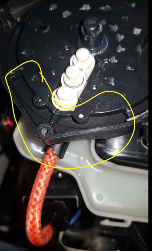

    Przy próbie zrobienia kawy cieknie woda do pojemnika z 3 kołami zębatymi.
    3 tłoczki wyciągnąłem, oringi są całe.

    Okazało się że jeden z tłoczków zawiesił się. Po nasmarowaniu wazeliną i złożeniu ekspres działa :)
