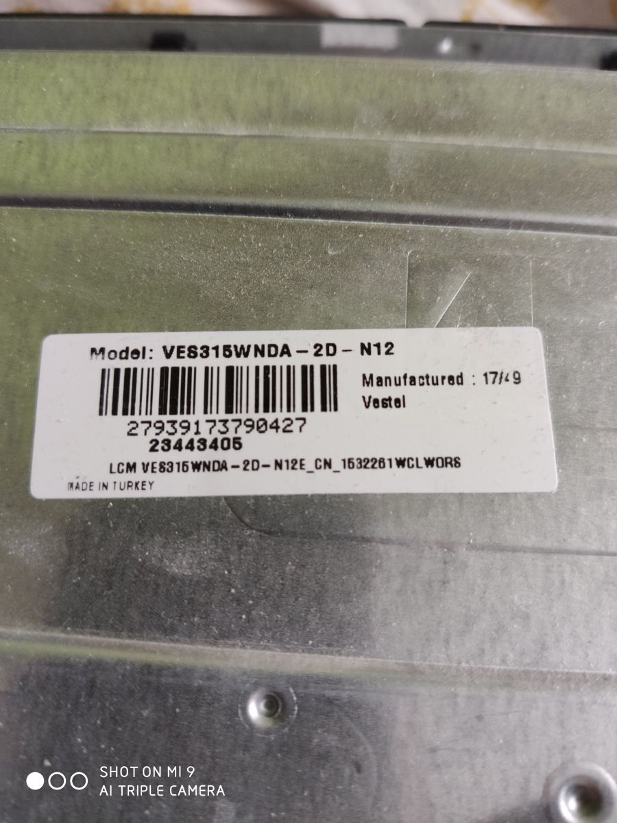

    Szukam wsadu do tv oparty na pamięci w25q128jvsm pcb vestel 17mb140

    panel code? it's important!

    in the zip there are 2 bin files for spiflash U14
    if you solved it, tell me which one you used

    Zadziałał wsad U14_V2.BIN Tak zapytam to z jakiego tv pochodzi ten wsad bo mi się wydaje że to zammienik ?
    from a HIGHONE HI3201HD 10112467
    with main 17MB140 23443735 and panel VES315WNDA-2D-N12
