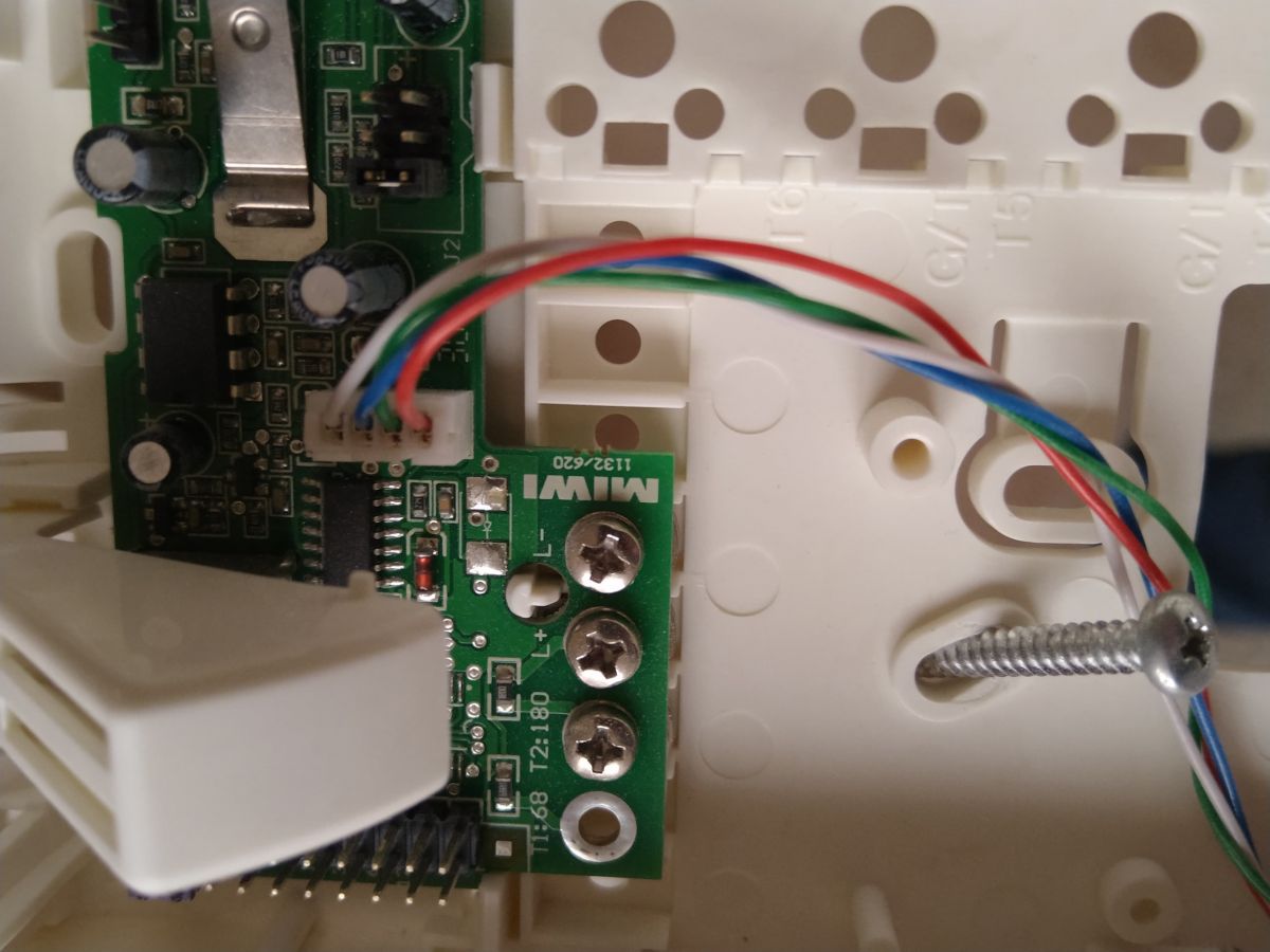

    Mam problem , gdyż sa różne opinie specjalistów od domofonów ...
    Mam nową instalację w mieszkaniu deweloperskim- chce wymienić słuchawkę URMET SCAITEL 1132 - na coś nowoczesnego- bez słuchawki
    np. Bticino UNIFON Domofon Głośnomówiący Classe100A16E lub ACO UP800/G2 UNIFON do sys. P głośnomówiący dotyk
    Czy te dwa panele głośnomówiące zamontuję do swojej instalacji domofonowej ?
    Jeden mówi, że tak -można pokombinować, drugi mówi, że nie da rady.....?
    UNIFON URMET SCAITEL 1132 -wymiana na system bezsłuchawkowy- głośnomówiący
    • UNIFON URMET SCAITEL 1132 -wymiana na system bezsłuchawkowy- głośnomówiący domo nowy.png (337.45 KB) Musisz być zalogowany, aby pobrać ten załącznik.
    • DOMOFON GLOSNOMOWIACY CLASSE 100A16E-1.pdf (1.46 MB) Musisz być zalogowany, aby pobrać ten załącznik.
    • UNIFON URMET SCAITEL 1132 -wymiana na system bezsłuchawkowy- głośnomówiący domofon zyły kable.jpg (235.01 KB) Musisz być zalogowany, aby pobrać ten załącznik.

    Żaden unifon głośnomówiący nie będzie tu dobrze działał.
    Jeżeli ktoś chce Ci zamontować ACO UP800, to pozwól mu na to - tylko sprawdź wszystkie funkcje zanim zapłacisz za to :)

    To znaczy, że nowy unifon może nie wykonywać dobrze funkcji, które wymieniłeś, za każdym połączeniem.
    Spodziewamy się problemów w takiej współpracy sprzętu od różnych producentów.
    Może nie dochodzić do nawiązania połączenia, mogą być zakłócenia dźwięku, może nie otwierać drzwi, może być za cicho, za głośno, może 10 razy zadziałać dobrze, a potem 10 razy źle.

    To zrozum też, że ten unifon jest do innego systemu i nie będzie tu poprawnie działał.

    Poprawnie będą tu działać tylko unifony Urmet np. 1132/620

    5,5 V

    Jeśli ma to wyglądać lepiej niż model 1132, to do wyboru są praktycznie tylko dwa inne unifony Urmet: 1140/622-B lub 1140/622. Niestety nie są głośnomówiące, ale mają nowocześniejszą stylistykę.
