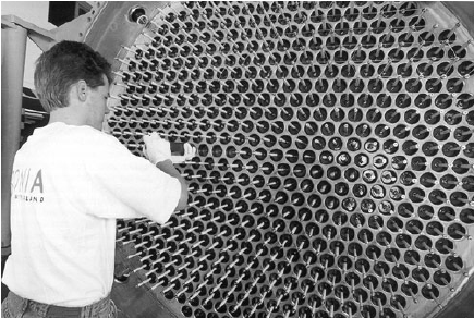

    Przemysłowe elektrofiltry od przemysłowych generatorów ozonu różną się nie wiele - dodatkową warstwą dielektryka i wyższym przemiennym napięciem
    Tworzenie elektrofiltru w domu: jakie dodatkowe materiały są potrzebne? Tworzenie elektrofiltru w domu: jakie dodatkowe materiały są potrzebne?

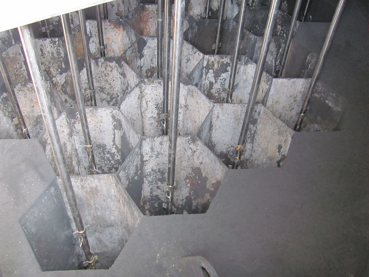

    Przeczytałem że takie systemy pracują blisko napięcia przebicia, więc pewnie zrobił bym na zasadzie, napięcie jakie wyjdzie z trafopowielacza zasilanego układem Mazziliego i do tego dobrać odległość płyt i drutów tak żeby nie przebijało (możliwość regulacji napięcia będzie przydatna)
    Najbardziej typowe rozwiązanie konstrukcyjne jest takie - płyty i druty:
    Prędkość przepływu przez taki filtr nie powinna przekraczać 1m/s więc trzeba odpowiednio dobrać pole przekroju filtra.
