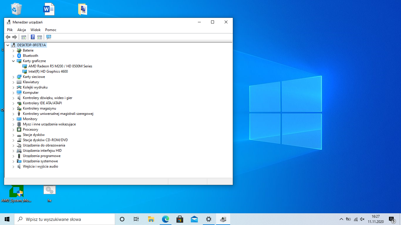

    Witam mam problem z laptopem Lenovo g510 procesor i5, karta graficzna Radeon HD8500M.
    Mianowicie chodzi o problem z kartą graficzną a głównie ze sterownikami które nie działają wyświetla mi ze sterowniki amd nie są zainstalowanie, mimo tego że są, próbowałem wgrywać wcześniejsze wersje nie działało brałem sterowniki ze strony lenovo jak i amd nic nie pomagało wyłączyłem automatyczną aktualizację sterowników w windowsie. Widziałem mnóstwo tematów odnośnie tego laptopa i jego problemu z tą nieszczęsną kartą graficzną jednak żaden z nich mi nie pomógł. Może wy macie jakieś pomysł jak to zrobić żeby to hulało. obecnie komputer smiga na windowsie 10 gdzieś czytałem że te karty graficze straciły wsparcie na nowszych wersjach windowsa i to może być powód troche nie chce mi sie robić formata tylko po to żeby to sprawdzić. Może ktoś miał podobny problem i się z nim uporał z góry dzięki za odpowiedź

    Próbowałeś zrobic update ze strony (USA) Lenovo Link
    Zawsze
    ** Windows 7 and Windows 8.1 must be fully updated before attempting to install any AMD driver.
    Skorzystaj z zalenia AMD Link
    * AMD Radeon Software Crimson Edition 15.12 https://www.amd.com/en/support/kb/release-notes/rn-rad-win-15-12
    p.s
    napisz pełna nazwę modelu tego laptopa
    np. lenovo g510 20238

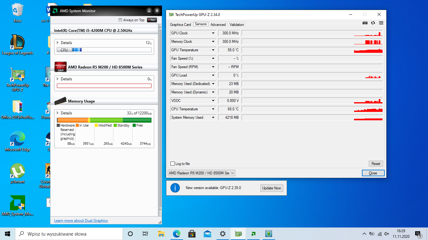

    Posty: 2
