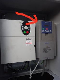

    posiadam falownik Hitachi sj300 ten po prawo i mam problem z podłączeniem potencjometru aby zamocować go na zewnątrz skrzynki . Jak mam podłączyć kable i ustawić na falowniku ?
    Falownik Hitachi sj300 - problem z podłączeniem potencjometru

  • #4 19047304
    Telo
    Serwisant RTV
    Posty: 12870
    Pomógł: 1486
    Ocena: 2302
    Strona dokumentacji jak podłączyć potencjometr 10,18 zaciski H,O,L
    Wartość potencjometru np.10k jak jest teraz sterowanie prędkością ze sterownika czy jak?>
    Jeszcze jak podłączysz to musisz zmienić w parametrach.

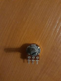

  • #5 19073451
    jarekmariusz
    Poziom 3  
    Posty: 27
    Ocena: 8
    [/url]
    Zakupiłem taki potencjometr , i który pod który zacisk falownika podłączyć ?
    [url=https://obrazki.elektroda.pl/3986356200_1606498545.jpg]Falownik Hitachi sj300 - problem z podłączeniem potencjometru
  • #6 19079036
    Telo
    Serwisant RTV
    Posty: 12870
    Pomógł: 1486
    Ocena: 2302
    Wszystko napisałem w temacie , czytał kolega?
