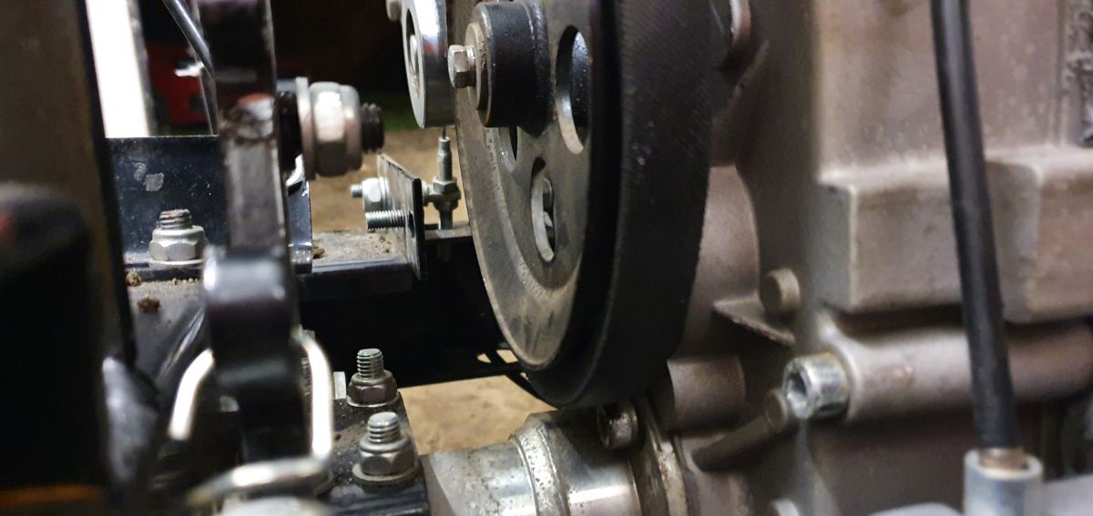

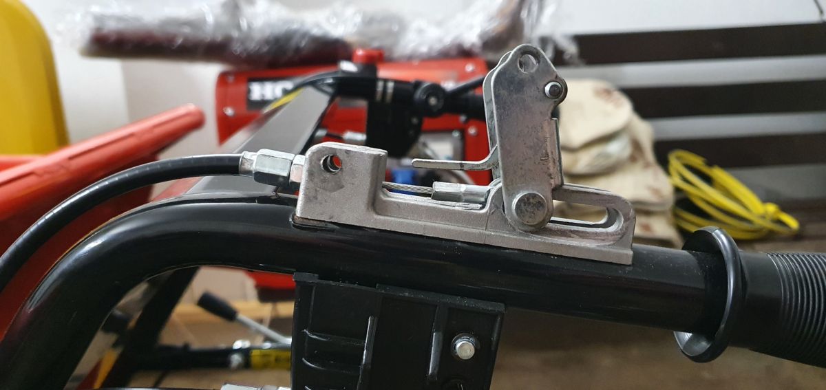

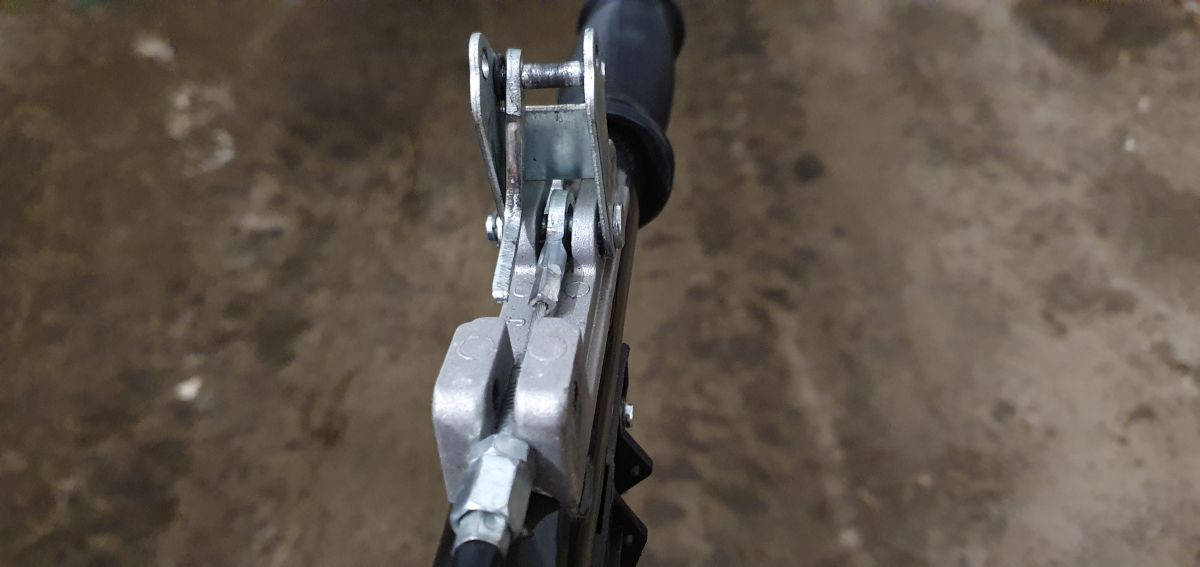

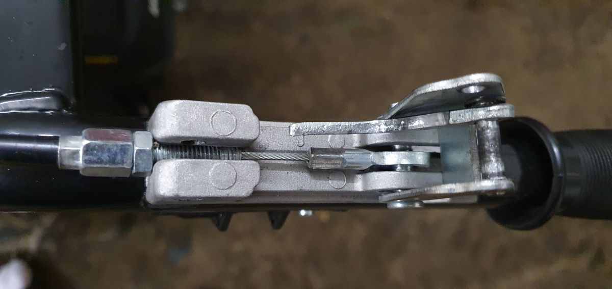

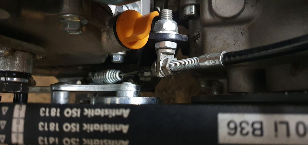

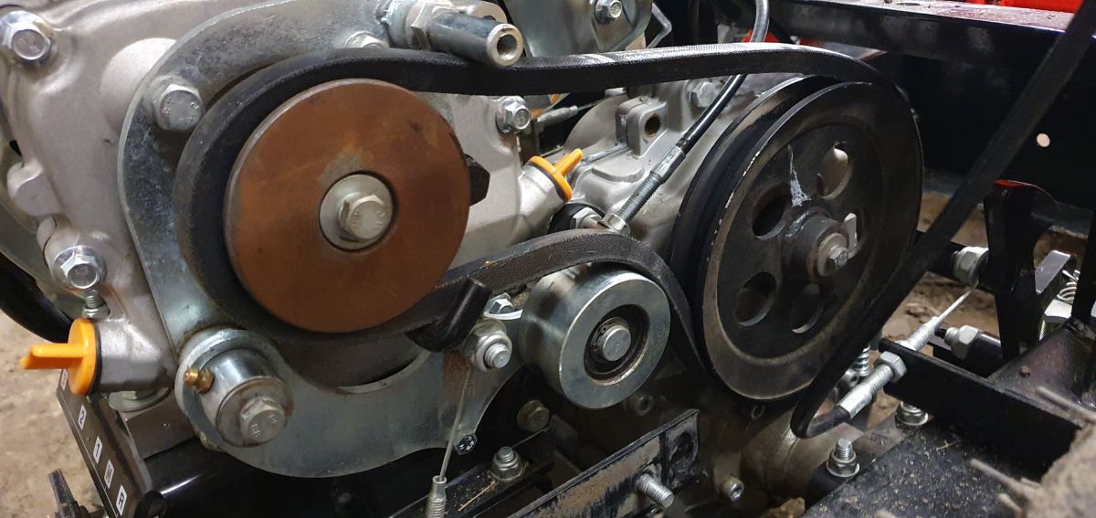

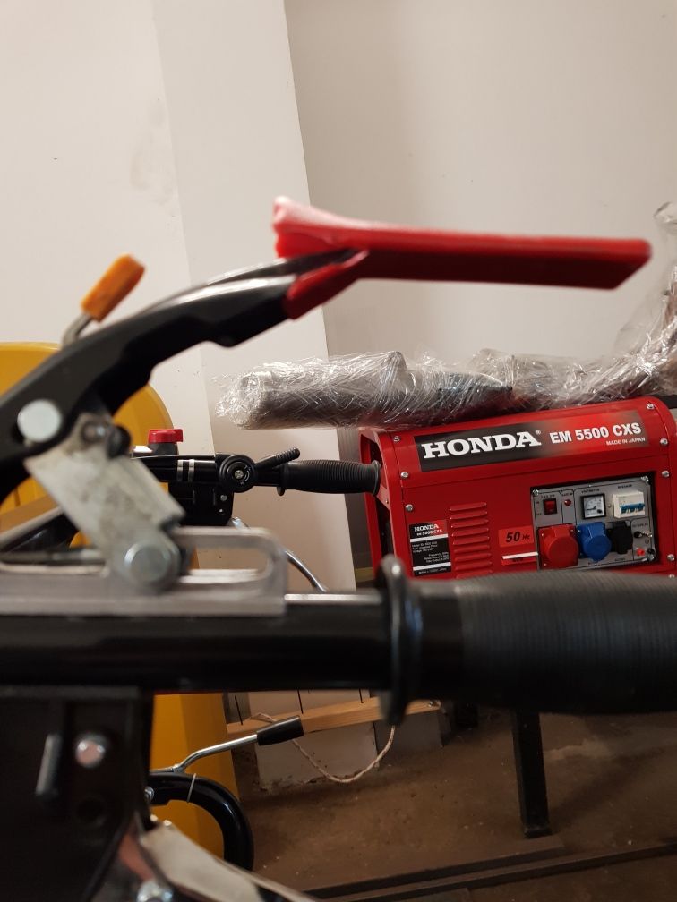

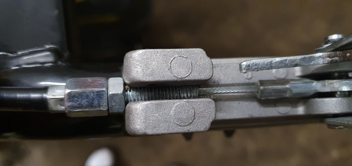

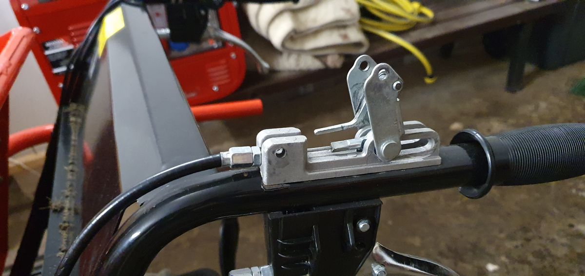

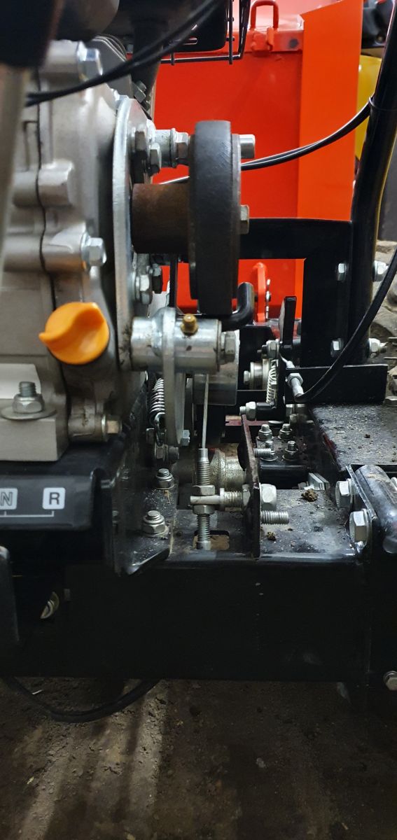

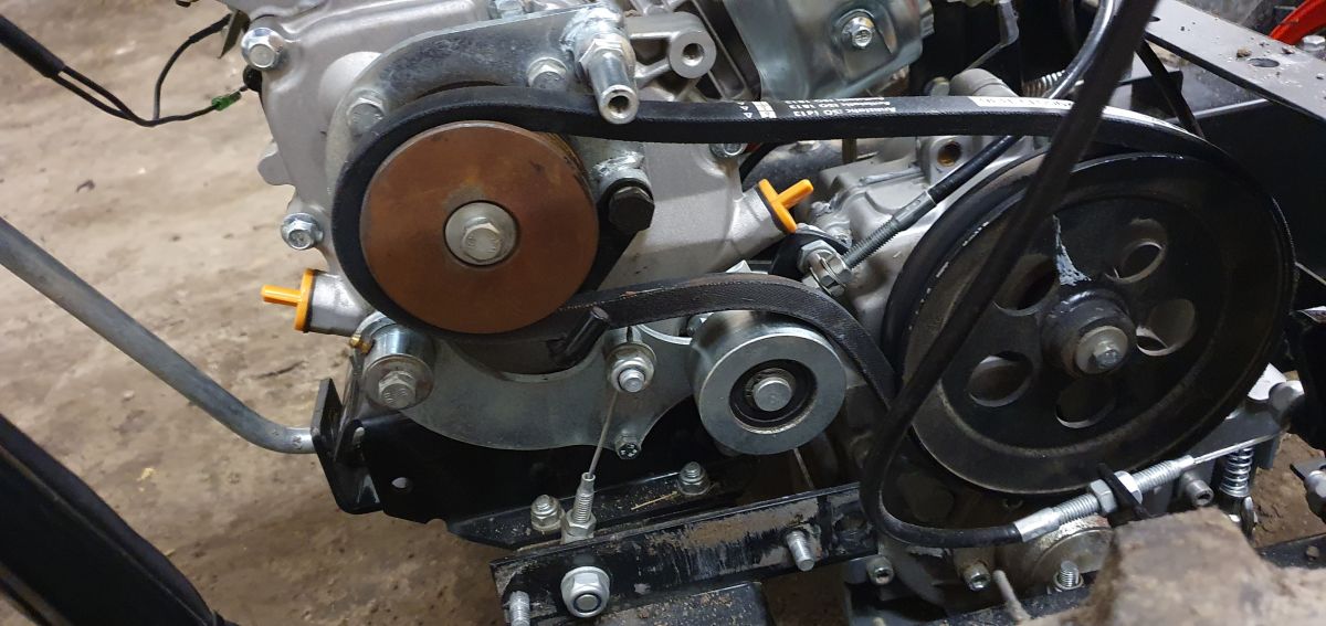

    Mam problem z wozidlem nastepujacy - Pasek klinowy ktory jest napinany poprzez nacisniecie dzwigni kolo kierownicy, stal sie za luzny. Kupilem nowy i nadal jest za luzny. Regulacji linki stalowej byla juz robiona, byc moze uda mi sie ja jeszcze wyregulowac o 2 cm ale to nadal nie rozwiaze problemu.
    Zalaczam zdjecia i prosze o pomoc jak przerobic konstrukcje tak aby wozidlo nadal bylo sprawne - tzn. dzwignia naciagu paska spelniala swoje zadanie.
    PS. serwis wypial sie z gwarancja, wozidlo ma moze 3 miesiace.
    Nie wchodzi w gre wysylka itd. poniewaz wozidlo wazy ponad 170kg i za duze koszty beda z naprawa w porownaniu do osiagniecia efektu "domowymi" sposobami.
    Wielka prośba o pomoc!

    Poważnie.? Masz prawo odesłać im to na ich koszt. W niektórych urządzeniach linka buła montowana w takiej przedłużce, gdzie gwint końcówki pancerza wchodził w mufkę, a z drugiej strony był gwint, taki jak masz obecnie- widoczny w uchwycie na zdjęciach (5)

    Odp. od serwisu (dzwignia sie zaczela wyginac z uwagi na duza sile potrzebna do nacisniecia jej)
    "Witam
    Dźwignia jest złamana i również nie podlega naprawie gwarancyjnej.Uszkodzone części może Pan zamówić na stronie czesci(_at_)hechtpolska.pl ."
    oraz
    "Witam
    Tak jak pisałem wcześniej uszkodzenia mechaniczne( złamania ) nie podlegają naprawą gwarancyjnym również części zwane eksploatacyjnymi czyli: (paski,linki,filtry,łańcuchy,noże, ...) również są wyłączone z napraw gwarancyjnych."
    To ze pasek do wymiany jest to spoko, rozumiem... ale na boga, za szybko sie rozciagnal.

    Ok, jakos sie udalo zrobic tak, zeby wozidlo jezdzilo.
    Teraz pojawil sie kolejny problem - cala lewa strona sie nie kreci i dodatkowo wozidlo nie skreca w prawo.
    Hamulce dzialaja ok ale naped jest tylko i wylacznie na prawe kola.

    Sprzet zawiozłem do serwisu. Serwis stwierdził, że zwykla regulacja pomogla... no ale nie wierzę w to.
    Zamykam temat, teraz wozidło jest sprawne juz dłuzszy czas, wiec cos musiało być na reczy.
