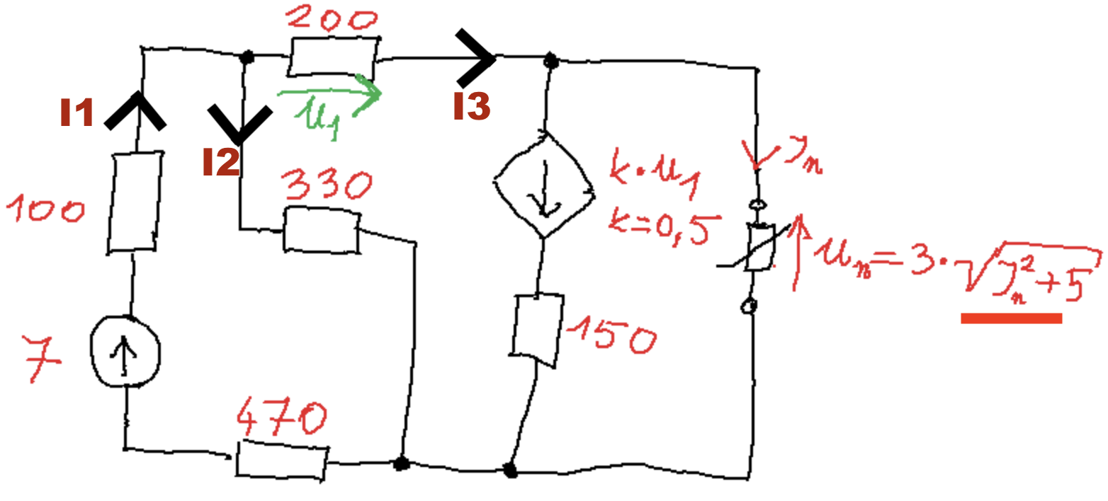

    Witam, mam do zrobienia następujące zadanie (zdjęcie poniżej). Do obliczenia jest wartość prądu In (podkreślona na czerwono).
    Zupełnie nie wiedziałem jak się za nie zabrać, pomyślałem, że najpierw obliczę prądy w obwodzie tak, jak gdyby tego ostatniego nieliniowego rezystora nie było (rozwarcie) a poźniej, znając napięcie na przedostatniej belce (źródło k*U1 i rezystor 150) podstawie je za Un i wyjdzie mi z tego wartość In.
    Prądy akurat wyszły dobre: I1=9.77mA, I2=4.23mA, I3=5.59mA
    Niestety, okazał się to nie najlepszy pomysł - w momencie gdy ostatnia belka znów jest zwarta (i ma skończony opór) to tamte powyższe prądy również się zmieniają i warunek dla tego sterowanego źródła przestaje być spełniony
    Macie jakieś wskazówki jak to rozgryźć? Oczywiście nie proszę o całkowite rozwiązanie. Z góry dziękuję.

    Wymaż element nieliniowy i policz napięcie na jego zaciskach (gdy go nie ma) dla reszty obwodu. Następnie zewrzyj element nieliniowy i policz prąd płynący przez tą gałąź. Będziesz miał napięcie jałowe i prąd zwarcia, wtedy układ zastępujesz prostym źródłem napięciowym i szeregowo podłączonym rezystorem policzonym z prawa Ohma z 2 poprzednich wartości, instalujesz element nieliniowy ponownie i rozwiązujesz obwód z jednym oczkiem.

    Dzięki za odpowiedź. Napięcie na zaciskach już obliczyłem, pytanie tylko jak obliczyć prąd zwartego elementu, gdy przecież jego rezystancja wynosi wtedy 0?

    W dobrą stronę zaznaczyłeś napięcie U1?
    A co ma jedno z drugim wspólnego?
    Też o tym myślałem, że chyba jest w złą, tak było podane w zadaniu i już to skorygowałem w obliczeniach.
    No do głowy przychodzi mi tylko prawo Ohma, wtedy popłynął by nieskończony prąd
    Jeżeli na pewno było tak podane to w porządku. Tylko zauważ że U1 jest ujemne a więc ujemne będzie też napięcie źródła sterowanego. Dlatego prądy wyszły Ci błędne. Wyników poprawnych Ci jeszcze nie podam, sam policz :)
    Absolutnie. Po zwarciu tej gałęzi zmieniają się prądy i napięcia na wszystkim, trzeba liczyć od nowa. Zewrzyj, policz.

    moze-byc napisał:
    Kurczę  :| na pewno te prądy są złe? Przyjąłem, że ta strzałka przy tych kierunkach prądów które wybrałem powinna być w przeciwnym kierunku i że autor zadania po prostu zrobił błąd rysując ją w prawo (powinna być w lewo).
    prądy wyszły mi z takich równań:
    100*I1 + 330*I2 + 470*I1 = 7 (lewe oczko)
    200*I3 + 150*I3 - 330*I2 = 0.5*200*I3
    Prąd zwarcia dla tej gałęzi wyszedł mi teraz 2.549mA - nie wiem czy dobrze, bo coś podejrzanie mały :?:

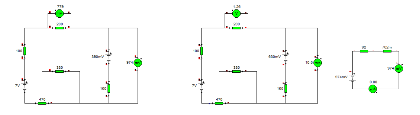

    Na jakim ty poziomie nauczania jesteś?
    Bo liczę, liczę. Wyszło mi że napięcie na rozwartej gałęzi to 974mV, a prąd zwarcia to 10.5mA. Tylko że dla takich parametrów i warunku elementu nieliniowego rozwiązanie jakby nie istnieje...
    Nie pomyliłeś ty żadnej cyferki albo strzałki?

    Twój link coś mi się nie otwiera, podejrzewam że przez proxy ale mniejsza. Ja narysowałem go na szybko w takim programiku, poniżej screen.

    Czy drugie (to po prawej) źródło napięciowe w pierwotnym schemacie nie było przypadkiem przeciwnie skierowane?

    Było, ale zauważ że U1 jest ujemne więc napięcie źródła sterowanego też jest ujemne, niestety program służy mi do szybkiego liczenia banalnych rzeczy i ma ograniczenia. Dlatego zastosowałem napięcie dodatnie i je obróciłem.
    Dalej nie wiem skąd wniosek że U1 jest ujemne, skoro doszliśmy do wniosku, że ta strzałka tam jest prawdopodobnie błędnie zrobiona...
    Ehh, okazuje się, że chyba w zadaniu jest błąd, bo zarówno mój jak i Twój wynik wydaje się nie dawać rozwiązania zważywszy na ten wzór podany w zadaniu na Un.
    Zastanawia mnie jeszcze tylko skąd wziąłeś ten 762m rezystor na ostanim schemacie (i skąd natężenie tam wynosi 0 :o )
    I tak dzięki za pomoc :)

    Zastanawia mnie jeszcze tylko skąd wziąłeś ten 762m rezystor na ostanim schemacie.
    Po prostu 974mV i 10.5mA dało 92.762 oma. Czyli 92 omy plus 762miliomy.
    Wyszło mi napięcie w rozwarciu 279mV i prąd 2.08mA.
    Kompletnie nic to nie zmienia, sytuacja bardzo podobna do poprzedniej.
