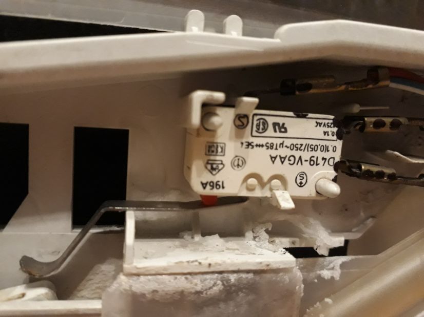

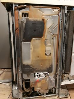

    W zmywarce występuje problem z wylewaniem wody z lewego płaszcza wodnego. Wygląda na to, że dzieje się to podczas napełniania wodą. Na pierwszym zdjęciu zaznaczyłem miejsce przelewania się wody. Pływak prawidłowo idzie do góry, mikroprzełącznik jest sprawny. Jak zaobserwowałem, że z węża "6" woda napływa i odpływa wężem "5". W pewnym momencie poziom się podnosi, uruchamiany jest mikroprzełącznik i za moment woda zaczyna się przelewać.
    Proszę Was o pomoc w diagnozie i naprawie problemu.

    Problemem był zabrudzony wąż - ten którym woda odpływa z płaszcza wdnego do misy.
    Tak jak opisałem wcześniej wystarczyło wyczyścić czarny wąż.
