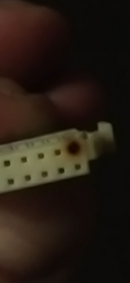

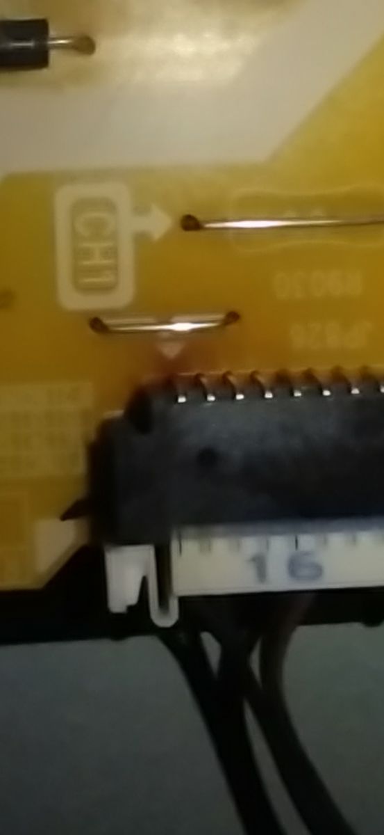

    ps/ zobaczyłem te zdjęcia: trochę marnej jakości ale zobaczyłem jakieś nadpalone piny: co tam się działo? Zobacz jak wyglądają luty, przemyć styki sprajem Kontakt s lub podobnym.

    To był nadpalony konektor do taśmy oraz sama taśma zasilająca matryce a po drodze od konektora na płycie tam gdzie był nadpalony wywalone kondensatory.
