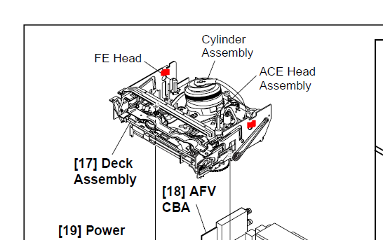

    już mam skręcone, nie chce mi się już go rozkręcać, ogólnie w kawałku blachy na wysokości kasety po zjechaniu w dol, po prawo i lewa są 2 diody :)
    Ogólnie widać że to już schyłkowa technologia po taniości. Jeśli idzie o VHS. DVD i HD są ogarnięte solidnie (np HDD na zawieszeniu z gumy)
    a dla potomnych w oznaczonych na czerwono otworach są diody.
    Funai HDR-2835 - wyłączanie po włożeniu kasety VHS, poprawne działanie innych funkcji
    No i to są IR, nadawcza jest po między nimi, być może oświetlenie LED powodowało to, że wysuwał kasetę.
