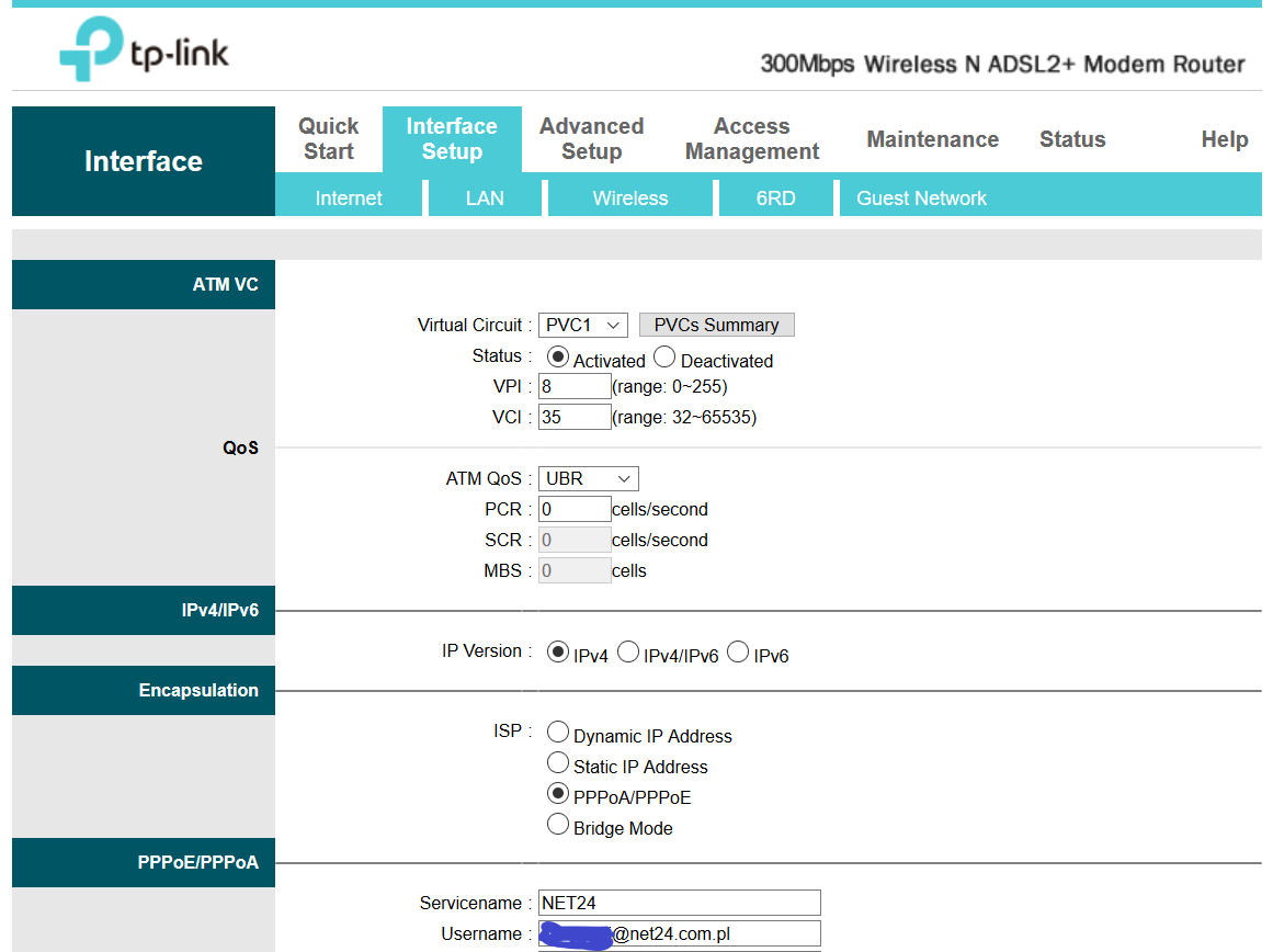

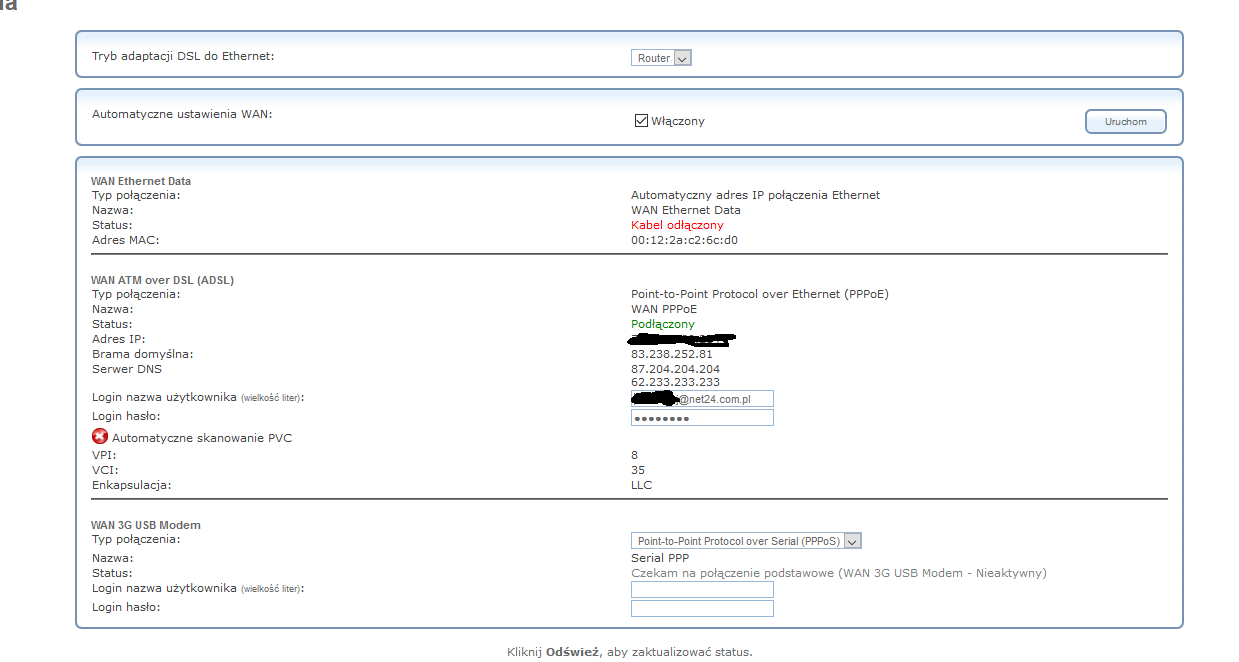

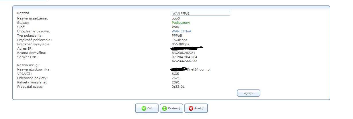

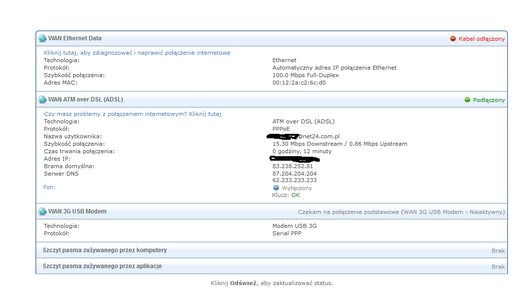

    posiadam aktualnie internet w Netii i łączę się za pomocą NetiaSpot'a. Ponieważ potrafi on co jakiś czas stracić połączenie z internetem i udawać, że nic się nie dzieje (np. dioda świeci się na biało zamiast na czerwono), albo sam z siebie poprzestawiać zmienione przeze mnie ustawienia (np. hasło do panelu administracyjnego albo SSID sieci bezprzewodowej), postanowiłem rozejrzeć się za jakąś alternatywą. Zakupiłem więc TP-Link TD-W8961N(EU) Ver 4.0, ale niestety nie potrafię go skonfigurować, żeby się połączył z internetem. Jeśli ktoś byłby w stanie podpowiedzieć co ustawić/poprawić w konfiguracji, to byłbym wdzięczny.

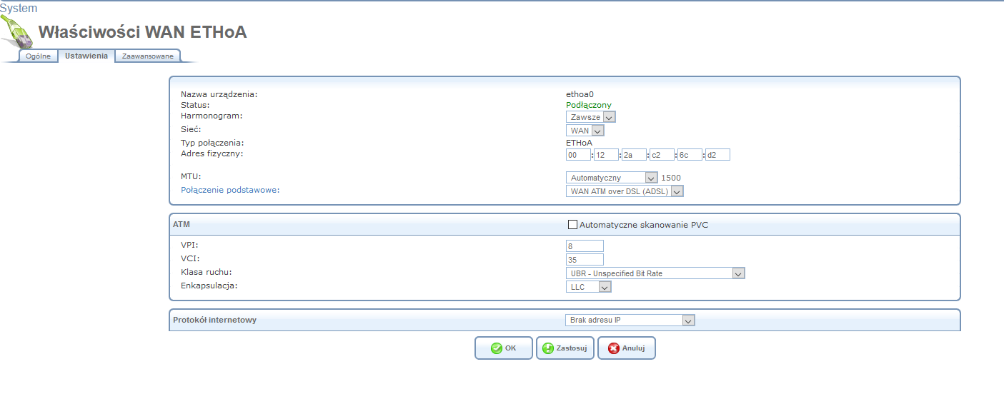

    Dla porównania wrzucam screeny z ustawieniami z NetiaSpot'a, na których internet działa.
    Screeny z ustawień NetiaSpot'a:
    Konfiguracja Router ADSL - problem z konfiguracją/połączeniem
    Konfiguracja Router ADSL - problem z konfiguracją/połączeniem Konfiguracja Router ADSL - problem z konfiguracją/połączeniem Konfiguracja Router ADSL - problem z konfiguracją/połączeniem

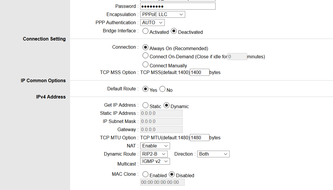

    Screeny z ustawień TP-Link'a:

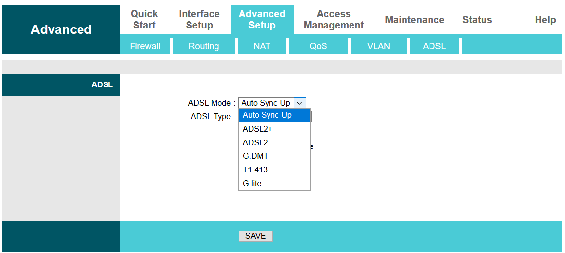

    Próbowałem również zmieniać poniższe ustawienia trybu ADSL z Auto Sync-Up na ADSL2+, ADSL2 oraz G.DMT, niestety nic to nie dało.

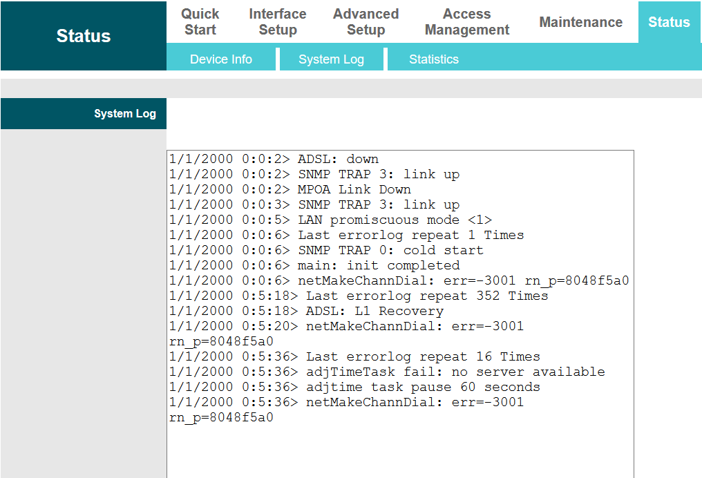

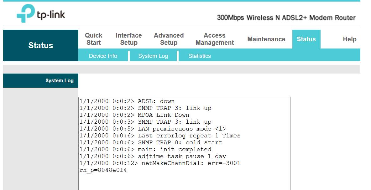

    Log:

    Zacznij konfigurować na PVC1
    Aby zapisać konfigurację musisz nadać nazwę połączenia np: NET24 w polu "ServiceName". Pozostaw na ADSL+

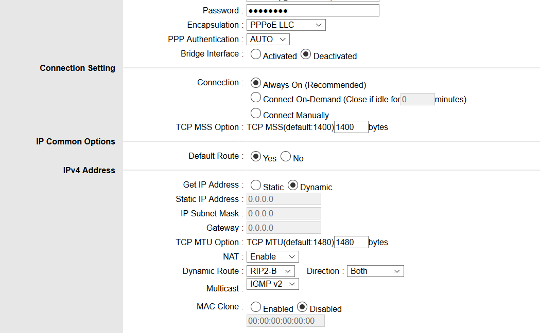

    Ustawiłem na PVC1. Dla pewności przestawiłem pozostałe PVC* w stan Deactivated. Zostawiłem ADLS2+. Próbowałem również ustawić w polu "MAC clone" adres MAC NetiaSpot'a. Niestety bez sukcesów.

    Czasem przez filtr nie podpinasz TP-Linka??
    Błąd sygnalizuje brak synchronizacji...

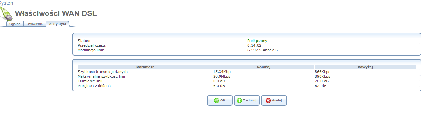

    Dokopałem się natomiast do takiego screena z NetiaSpot'a:
    gdzie widać, że modulacja linii to G.992.5 Annex B.

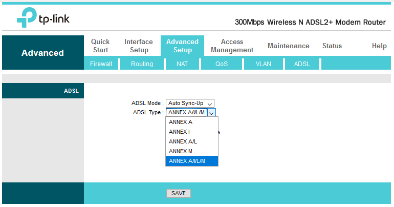

    Natomiast na TP-Link'u w ustawieniach ADSL do wyboru są jedynie takie opcje:
    Czy to oznacza, że ten TP-Link jest po prostu niekompatybilny i obojętnie jakich ustawień bym nie próbował, to i tak nie zadziała?
    Czy mógłby ktoś potwierdzić, że tak rzeczywiście jest zanim spiszę tego TP-Link'a na straty?

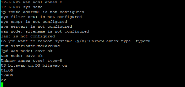

    Ps. spróbuj wywołać router po telnecie
    Potem wpisać komendę "wan adsl annex b"
    Potem zapisać zmianę komendą „sys save”
    Przetestuję na TD-W8950N (Jest brandowany przez Orange, więc nic pewnego)

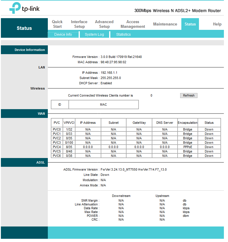

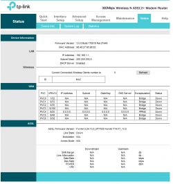

    Pokaż Device Info z zakładki Status
  • #7 19085962
    jaws52
    Posty: 7
    Ocena: 5

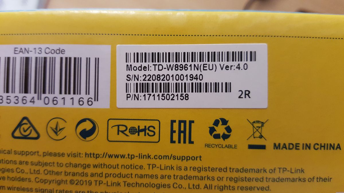

    Jakieś śladowe wzmianki o V4 niby są na ich stronie:
    https://www.tp-link.com/no/support/download/td-w8961n/
    Na naklejce na pudełku, jak i tabliczce znamionowej na urządzeniu jest TD-W8961N(EU) Ver 4.0
    Device Info:
    Telnet:
    Po wykonaniu wan adsl annex b:
    Dodam jeszcze, że dioda ADSL jest cały czas wyłączona. Jedyny moment, w którym się zaświeca na chwilę to przy restarcie urządzenia gdy wszystkie inne diody też się zaświecają. Potem gaśnie razem z kilkoma innymi diodami i już nie sygnalizuje żadnej aktywności. Na chłopski rozum powinna chociaż mignąć w momencie gdy próba zestawienia połączenia ADSL jest inicjowana, więc nie wiem jak to rozumieć, czy taka próba połączenia w ogóle nie następuje, czy może urządzenie ma jakiś defekt, chociaż jest nowe, przyszło prosto ze sklepu w zafoliowanym pudełku.

    Informacja o NetiaSpot Annex A na Wikipedii jest z kwietnia 2012. Z kolei tutaj ( https://www.telix.pl/operatorzy/netia/2012/06/netia-spot-200-tys-uzytkownikow/ ) jest artykuł z czerwca 2012, gdzie jest mowa o zamiarach wprowadzenia NetiaSpotów dla VDSL2 i Annex B. No i do tego screen z NetiaSpota, który uprzednio zamieściłem, sugeruje Annex B w moim przypadku. Oczywiście to tylko takie moje poszlaki, ale gdyby rzeczywiście był to Annex A, to ten TP-Link chyba mignąłby choć raz diodą ADSL.
    Nie wiem też (bo się na tym po prostu nie znam) czy zmiana w TP-Linku przez telnet na Annex B jest tu coś w stanie zmienić, bo oprogramowanie oczywiście przyjęło zmianę (pewnie pakują to samo/podobne do wszystkich modeli i jedynie deaktywują niektóre parametry/ustawienia, które dla danego modelu nie mają zastosowania), ale pytanie, czy fizyczny modem jest w stanie to obsłużyć? Bo jeśli jest tak, że ten mój TP-Link może tylko pracować na Annex A a linia wymusza Annex B, to być może będziemy się tu gimnastykować przez kolejny rok i nic z tego nie wyjdzie.

    Jeżeli to stara linia Dialogowa to na 99% będzie Annex B i nie słyszałem żeby dało się to zrobić na Tp-linku.

    Przecież na screenie z NetiaSpot jest wyraźnie napisane ANNEX B, trzeba mieć więc urządzenie na ten Anneks.
    A nie usilnie podpinać router na Annex A... ;-)

    Panowie, dziękuję za pomoc. Niestety wszelkie próby zakończyły się niepowodzeniem. Skorzystałem z opcji ostatecznej i zwróciłem urządzenie do sklepu.
