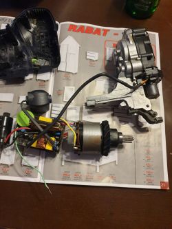

    Witam, mam mały problem,
    Odłączył mi się zielony kabelek w wyrzynarce i nie mam pojęcia gdzie był podpięty, może ma ktoś taką samą i zobaczy jak może.
    Odłączenie zielonego kabla w wyrzynarce Festool PS 420 EBQ - poszukiwanie miejsca podpięcia

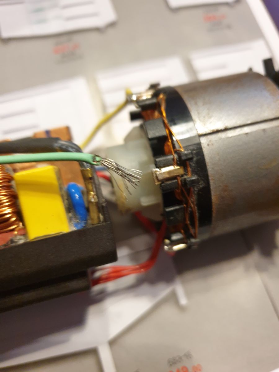

    Żółty i czerwony (nad wentylatorem) są podpięte do konektorów, zielony wepnij do takiego samego konektora znajdującego się (patrząc na zdjęcie) z przodu.
    Też tak myślę, tylko pozostałe przewody są przylutowane a ten nie ma grama cyny tak samo na konektorku.
  • #4 19084782
    clubber84
    Posty: 5237
    Pomógł: 453
    Ocena: 1761
    Jak nie ma, jak widać, że jest pobielony... chyba, że to przewód z żyłą stalową, w co śmiem wątpić.
    Mniejsza o to, patrząc na długość, przewód pasuje w to miejsce. A, czy jest gdzieś inne miejsce w zasięgu tego przewodu, do którego by pasował?

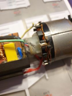

  • #5 19084789
    karamba38
    Posty: 26
    Ocena: 7
    Odłączenie zielonego kabla w wyrzynarce Festool PS 420 EBQ - poszukiwanie miejsca podpięcia Odłączenie zielonego kabla w wyrzynarce Festool PS 420 EBQ - poszukiwanie miejsca podpięcia

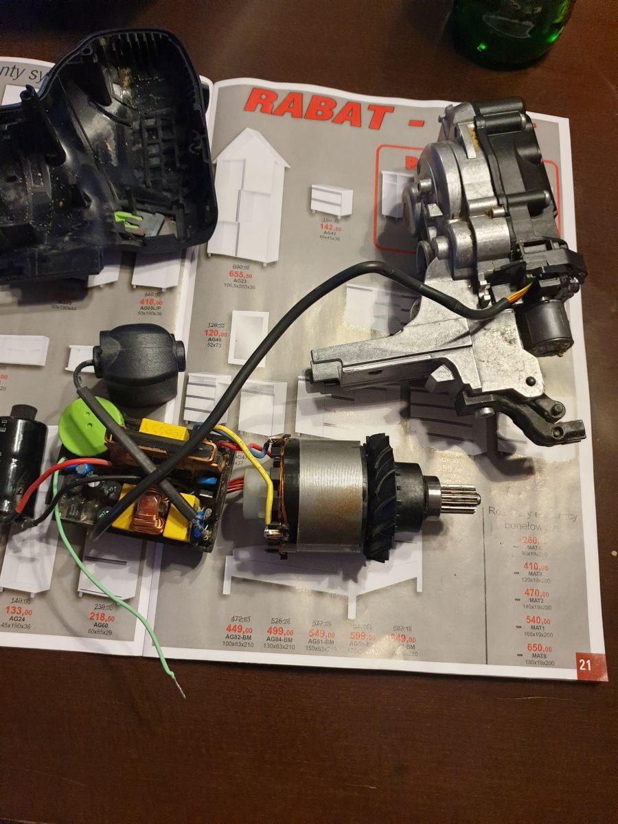

    OK, więc pytanie: narzędzie działa, czy "zepsuło" się, że musiał kolega rozkręcić?
  • #7 19084811
    karamba38
    Posty: 26
    Ocena: 7
    Musiałem rozebrać bo poszedł tryb w tej napędowy

    Nic innego nie widać oprócz tego konektorka, ale czy to np. Nie jest masa ? A jak podłącze do silnika i pójdzie z dymem trochę szkoda
    #10 19084835
    clubber84
    Posty: 5237
    Pomógł: 453
    Ocena: 1761
    Prześledź drogę tego przewodu, żeby być pewnym miejsca jego podłączenia.

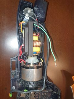

    Tu Link gość też miał problem z tym kabelkiem.
    Nawet kabelek przycięty obudową też u Ciebie chyba widać.

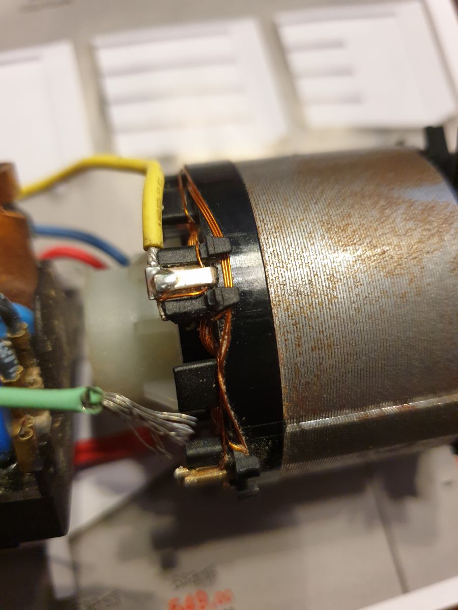

  • #12 19084999
    karamba38
    Posty: 26
    Ocena: 7
    Wystarczyło przylutować widocznie ta firma robi tak specjalnie że nie lutuje tego przewodu
    To nie firma źle robi ( jest znana z wysokiej jakości elektronarzędzi) a przyczyną są błędy przy rozbieraniu.
