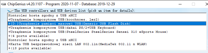

    Trudno, to tylko screen z Chipgenius.
  • #7 19088698
    krzysiek204
    Poziom 4  
    Posty: 9
    Windows 10 nie czyta pendrive w cmd disk part jest No Media 0 B

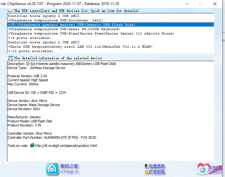

    Fajnie, ze obciales dolna czesc okna, ktora byla istotna, a zamiesciles bezuzyteczna liste urzadzen...
Użytkownik zgłasza problem z pendrive'em 64 GB, który nie jest rozpoznawany przez system Windows 10, a w narzędziu diskpart wyświetla komunikat "No Media 0 B". Inni uczestnicy dyskusji sugerują, aby sprawdzić, czy pendrive jest oryginalny, oraz proponują użycie narzędzi diagnostycznych, takich jak Chipgenius, aby uzyskać więcej informacji o urządzeniu. Użytkownik podaje, że pendrive ma oznaczenie POLEX 2018 i pyta o możliwość naprawy. W odpowiedziach pojawiają się linki do narzędzi do analizy i naprawy pamięci USB, w tym Alcor DSMP.
