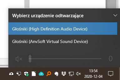

    Miałem podobny problem ze słuchawkami na USB i Windows10. Pomogła reinstalacja Windows.
    btw. jeśli odłączysz słuchawki i potem ponownie je podłączysz, to być może potem ręcznie musisz wybrać urządzenie dźwiękowe (w W10 klikasz na ikonkę głośniczka i tam wybierasz z menu):

    Prawdopodobnie problem w gnieździe słuchawkowym na początek dobrze wyczyśc i skontroluj sprężynki kontaktowe,
    ponieważ przełączanie odbywa się na zasadzie pomiaru rezystancji a nie fizycznego odłączania głośników.

    Możliwe że w panelu sterowania -> sprzęt i dźwięk -> dźwięk masz ustawione inne urządzenie domyślne.
    Dobrze byłoby też wiedzieć czy te słuchawki są na usb czy na jack'a. Wtedy można coś więcej powiedzieć, ale domyślam się że jednak jest to jack, ze względu na to że słuchawki na USB mają (zwykle) własną kartę dźwiękową.
