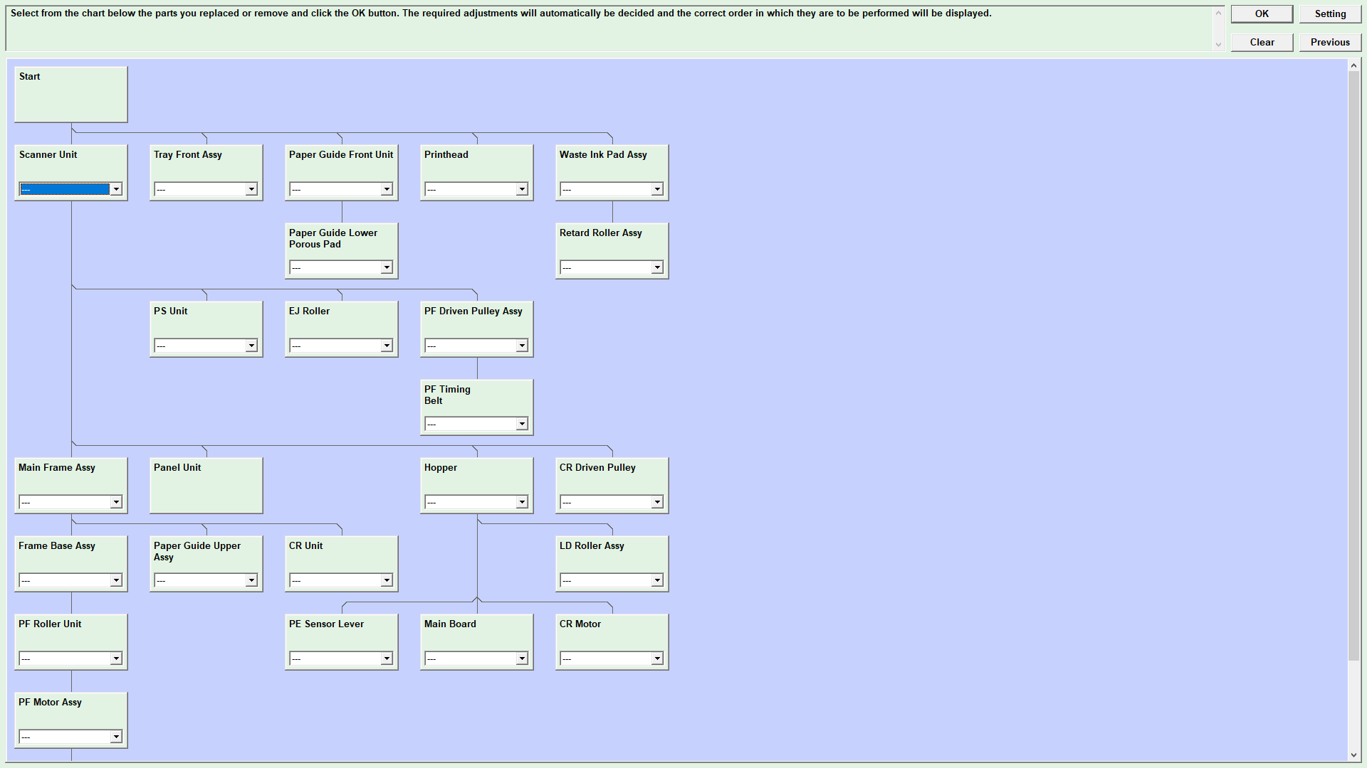

    Posiadam drukarkę Epson SX230.
    Drukarka sobie normalnie działała, drukowała super.
    Na drugi dzień ją włączam i wywala błąd E-10 (Sączek na tusz wymaga serwisu.)
    Pobrałem już z forum program, który również pasuje do tej drukarki, ale nie mam pojęcia gdzie mam wejść i w co kliknąć aby ją zresetować. Czy ktoś zechciałby mi pomóc?

    Pierwsze okienko wybierasz Waste ink pad counter następnie check , po tym zaznaczas ptaszkiem 2 pola i reset
    Działa! Drukarka ożyła! Bardzo Ci dziękuje! :)
    Wg wskazówek fifek62 :)
