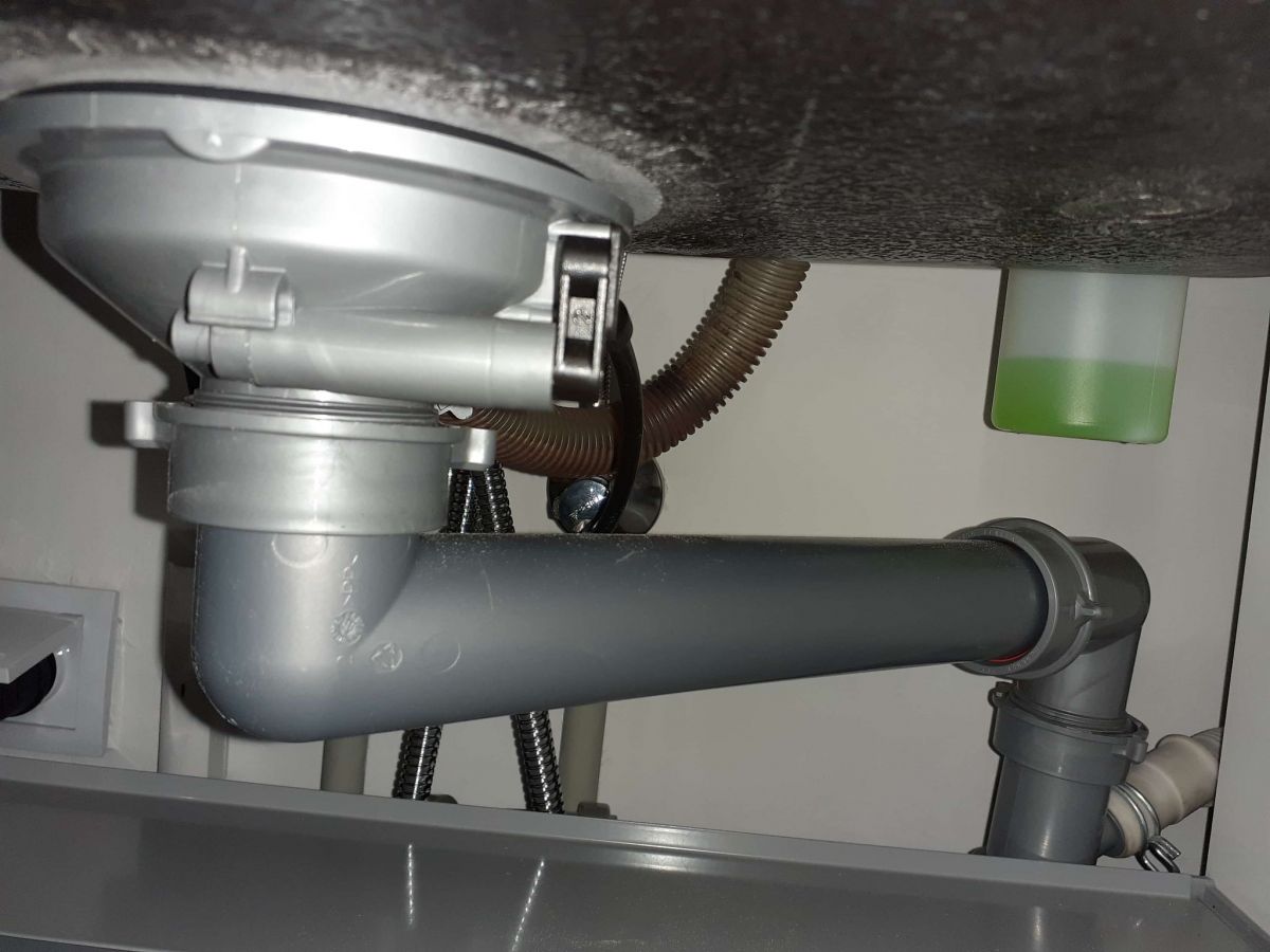

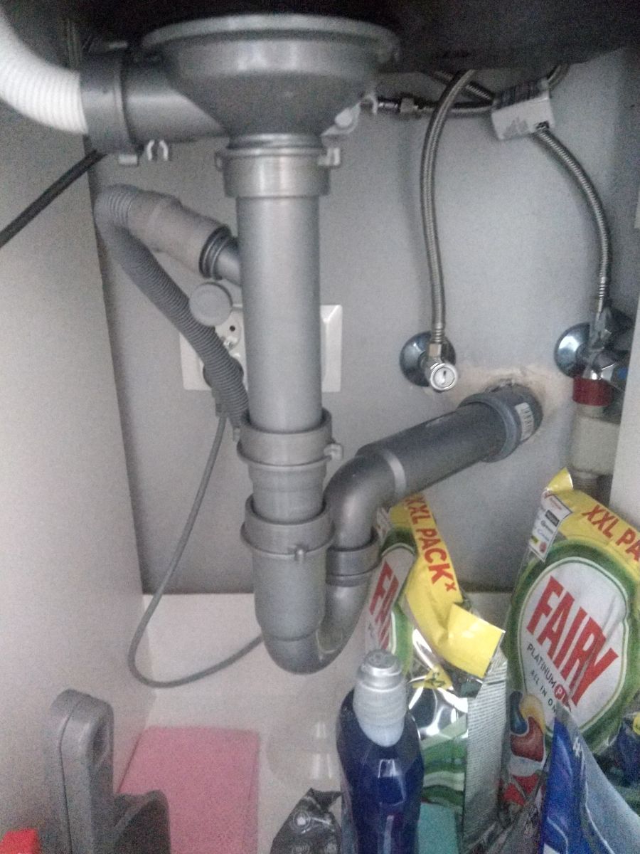

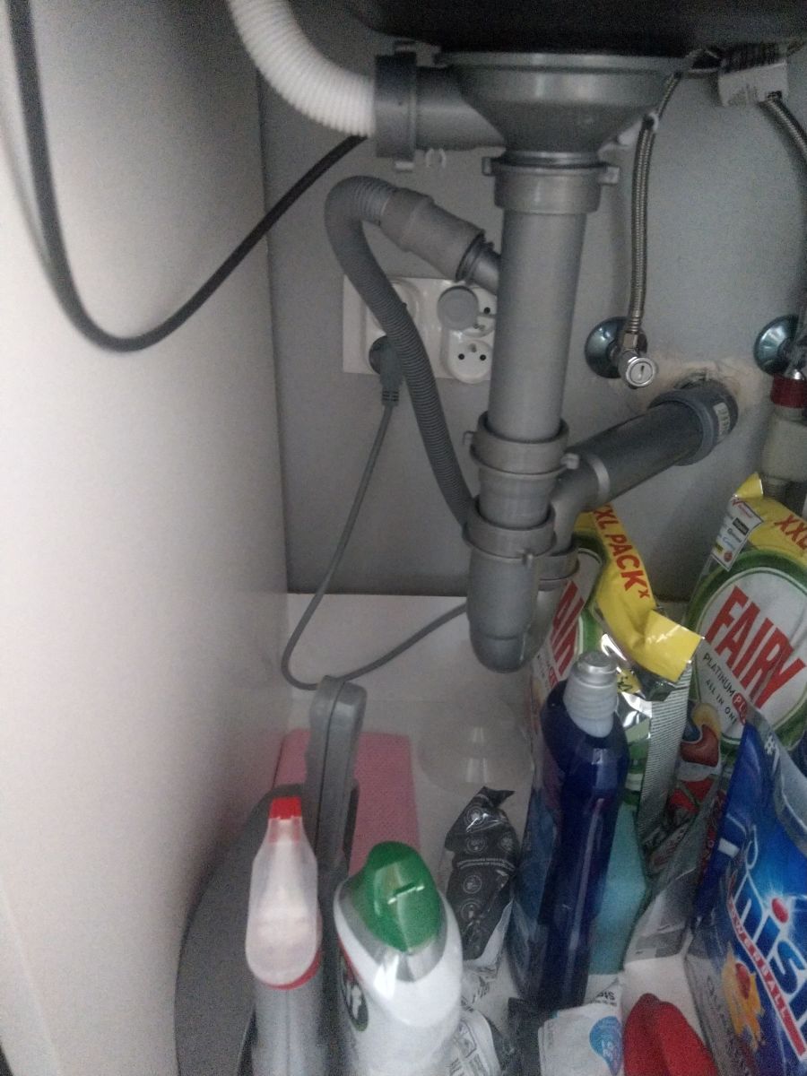

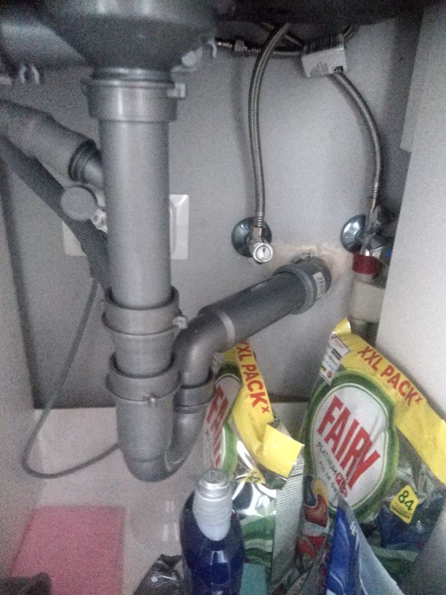

    Nie wiem do kogo się zwrócić. Czy Waszym zdaniem warto wymienić syfon na taki oszczędzający miejsce? To syfon Franke. Ewentualnie jest do niego za 10 zł jakaś przedłużka do przesunięcia pod ścianę. Obecne przyłącze zajmuje ponad pół szafki a chciałem jeszcze tam schować kosz na śmieci.
    Do tego syfonu przyłączona jest zmywarka, a docelowo ma być też młynek do odpadów.

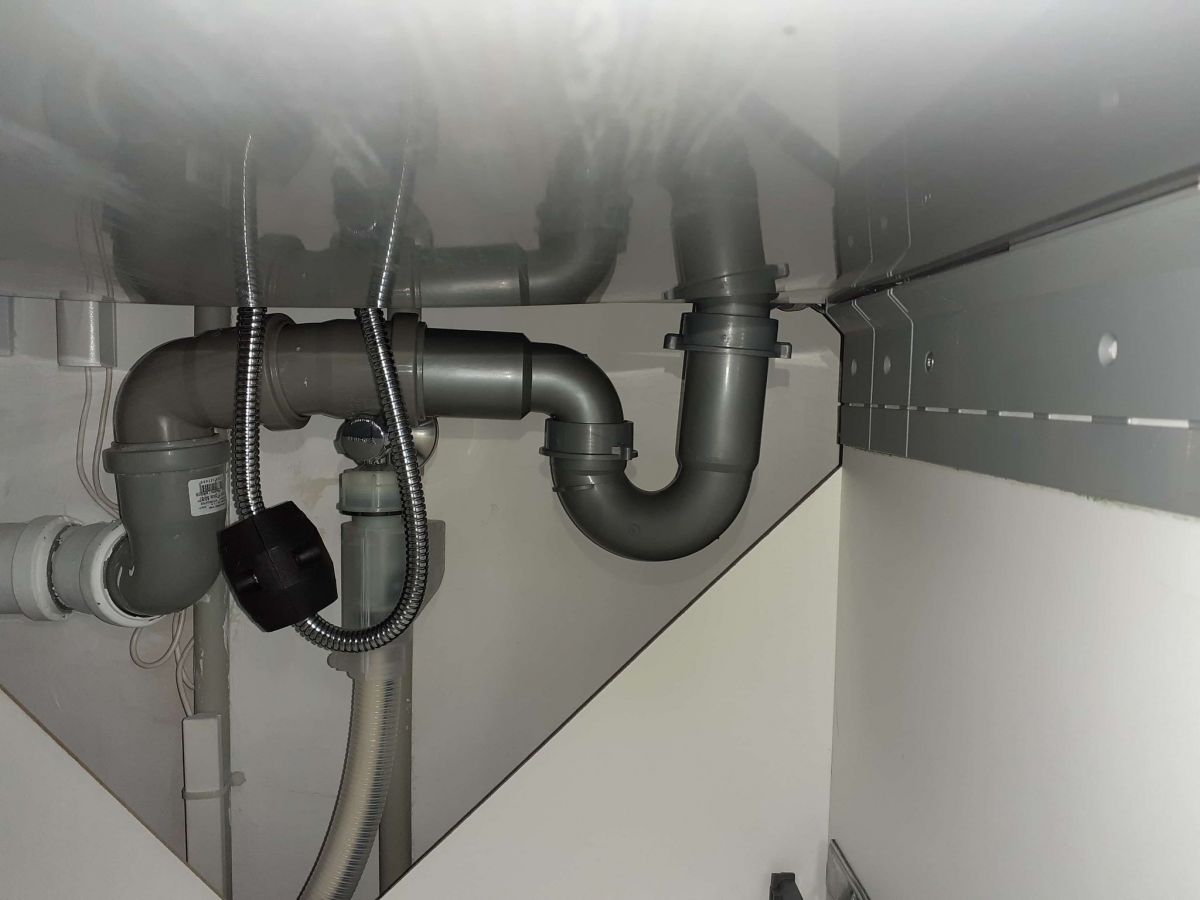

    Pomyślał bym o podniesieniu syfonu w górę i wpięcie zmywarki za syfonem. Jako syfon dla zmywarki zadziała odpowiednio ułożony wąż odpływowy. Ze ściany można by wyjść kolankiem 45 w górę. No ale to zależy od tego jak to tam w praktyce jest bo i może być kolizja z wodą i kontaktami.

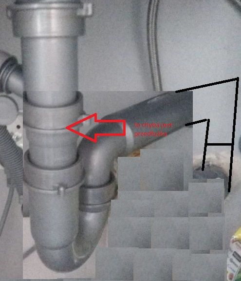

    Jeżeli ci wystarczy podnieś syfon maksymalnie do góry to możesz tak zrobić.
    A jest możliwość pozbyć się tej dolnej przedłużki (bo to chyba jest przedłużka), czyli jeszcze wyżej.

    Tak zrobiłem u siebie- odskok w tył od razu pod zlewozmywakiem, a syfon przy ścianie.
